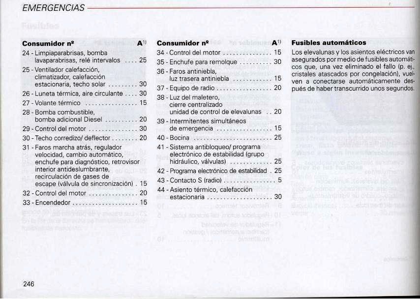

Janire Publicado 15 de Agosto del 2018 Denunciar Publicado 15 de Agosto del 2018 (editado) Buenas a todos. Primero, quería agradeceros la ayuda que me habéis dado en otros hilos. Ahora tengo una duda respecto a la caja de fusibles (la tenemos localizada, abriendo la puerta del conductor, en el mueble incrustada). los nombres de a lo que corresponde cada Junín de ellos viene en Alemán y en el libro faltan varias hojas y no tenemos traducción. podria buscar uno por uno en algún traductor traductor, pero si alguno tenéis la hoja correspondiente localizada en castellano, os agradecería que me lo mostraseis, de verdad. ¡Muchas gracias de antemano! Editado 15 de Agosto del 2018 por Janire Responder
pivirgil Publicado 15 de Agosto del 2018 Denunciar Publicado 15 de Agosto del 2018 Yo la tengo en el manual de instrucciones y la podría escanear y mandártela pero mi coche es un 2.4 de gasolina aunque me pareció que al final vienen varios motores distintos con diversas potencias ,no se si serian exactamente los mismos fusibles, lo miro y te digo si incluye motores diesel. Responder
pivirgil Publicado 15 de Agosto del 2018 Denunciar Publicado 15 de Agosto del 2018 Según el manual incluye diesel 96kw y 4 cilindros,114kw y 6 cilindros,132 kW y 6 cilindros en este ultimo caso traccion total, si alguno de estos es el tuyo te escaneo las 4 hojas y te las mando van de la pagina 337 a la 340 del manual. Responder

pivirgil Publicado 15 de Agosto del 2018 Denunciar Publicado 15 de Agosto del 2018 hace 16 minutos, Janire dijo: Hola! Es 2.5 diesel 150cv muchas gracias! Según la Wikipedia no existe 150 diesel del 2002, debe ser el 155cvo 114kw traccion delantera 6 velocidades o multitronic es correcto? Responder
pivirgil Publicado 15 de Agosto del 2018 Denunciar Publicado 15 de Agosto del 2018 Si fuera el que yo digo te vale el esquema que yo tengo sino es asi tu coche no esta incluido en este manual, en el manual indica que en la propia tapa debería haber una pegatina que indica los fusible. Responder
