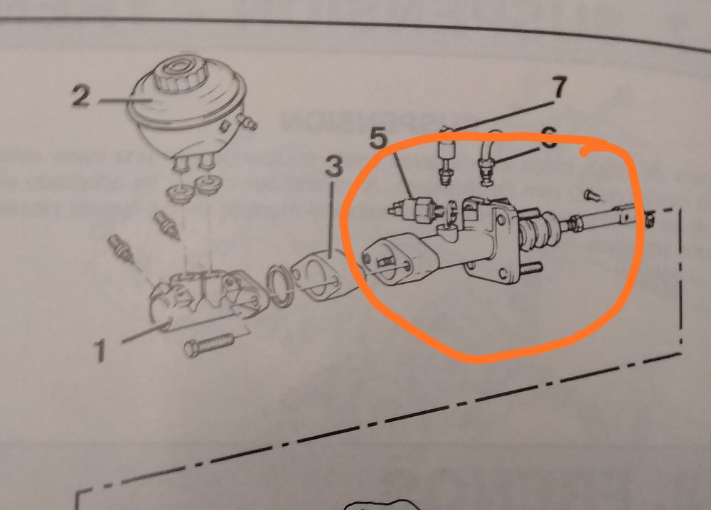

rubencico Publicado 15 de Agosto del 2018 Denunciar Publicado 15 de Agosto del 2018 Buenas, pues desde hace un tiempo tengo un problema con los frenos y es que el pedal se hunde poco a poco hasta el final, he purgado el circuito entero, he revisado en busca de fugas y lo único que he encontrado es que suda un poco de líquido por el pedal de freno, por lo que he deducido que debe de ser del amplificador de frenada ( este modelo no monta servo freno ) por lo que la asistencia es hidráulica. Lo he desmontado y no encuentro repuestos asequibles o kits de reparación, podríais echarme una mano con alguna referencia o alguna adaptación mas económica de algún modelo mas moderno, ya que me piden mas de 5 00€ por la pieza original. Responder

rubencico Publicado 23 de Agosto del 2018 Autor Denunciar Publicado 23 de Agosto del 2018 Pues bien, mandé a reparar el servo (ya que sudaba un poco de aceite) y he encargado una bomba nueva, cuando lo monte y purgue os comentaré si se ha solucionado el problema Responder
rubencico Publicado 16 de Diciembre del 2018 Autor Denunciar Publicado 16 de Diciembre del 2018 En 17/8/2018 a las 21:47, djpeck dijo: El mio también es un 7A y me pasó un par de veces. La verdad ni recuerdo si lo llegamos a solucionar ya que llevo tiempo con el coche parado. ¿Probaste a buscar uno de segunda mano? Si encuentras la solución por favor comentalo Expand Hola, he tardado tanto en responder porque no me repararon el servo(hidráulico) hasta finales de septiembre y no he sacado tiempo hasta el finde pasado. Pues tras montar el cilindro maestro nuevo y el servo(hidráulico) reparado se ha solucionado el problema, el pedal se queda en su sitio. Gracias por vuestra ayuda. Responder
