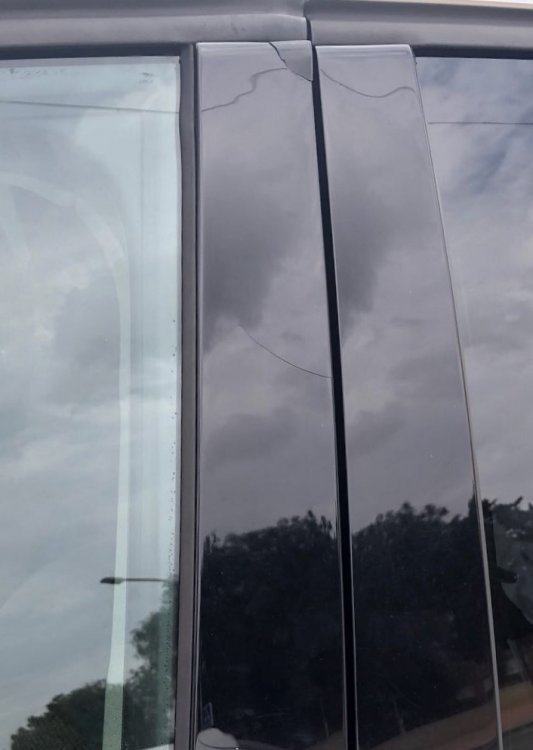

Necesitaría si alguien lo sabe que me oriente para desmontar la puerta y cambiar el embellecedor del pilar de la puerta, que se me ha roto.
Adjunto una foto para que sepáis de que se trata.
Hola buenas, desconozco cómo es esa parte en los Qs pero creo que la mayor parte de modelos son iguales.
En la zona inferior tiene una tapa plástica, la retiras y hay unos tornillos y luego esa pieza si mal no recuerdo sale en cuña.
S2
Buenas, ya la he cambiado.
no ha sido difícil, hay que tirar de la goma por donde sube el cristal y detrás hay 3 tornillos, después hay que tirar de la pieza hacia arriba y a la misma vez un poco hacia atrás.
