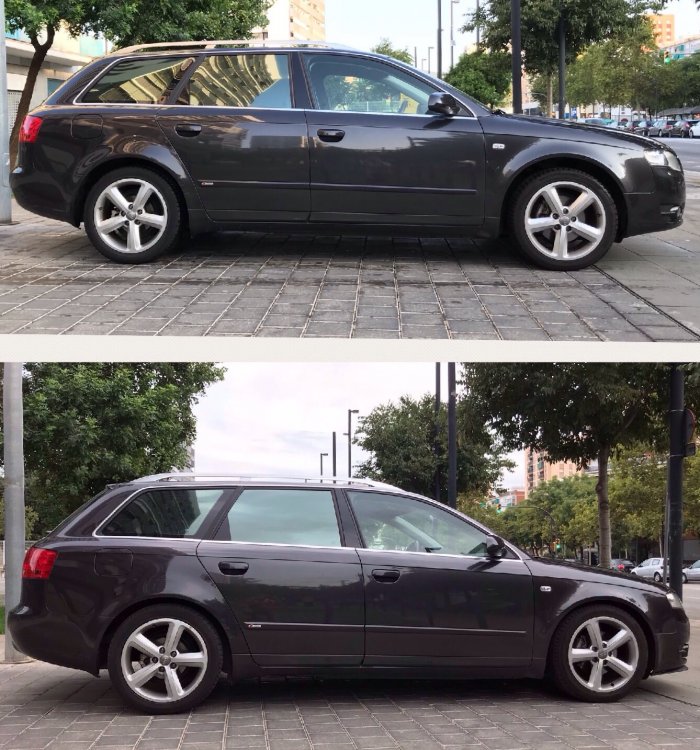

PatatA4 Publicado 9 de Septiembre del 2018 Autor Denunciar Publicado 9 de Septiembre del 2018 Jejejeje... siiiiii, muelles montados!!! En la foto no se aprecia igual que en vivo, pero se nota bastante... Ha bajado 3cm atrás y juntos con las copelas del B5, ha bajado 4cm delante. Muy contento la verdad, he hecho sobre unos 150km y sigue siendo igual de cómodo. Un saludoteeeeeeee. Responder
Sanchez_Gallu Publicado 10 de Septiembre del 2018 Denunciar Publicado 10 de Septiembre del 2018 hace 18 horas, PatatA4 dijo: Jejejeje... siiiiii, muelles montados!!! En la foto no se aprecia igual que en vivo, pero se nota bastante... Ha bajado 3cm atrás y juntos con las copelas del B5, ha bajado 4cm delante. Muy contento la verdad, he hecho sobre unos 150km y sigue siendo igual de cómodo. Un saludoteeeeeeee. Ha quedado Eibach tiene eso,son cómodos para el día a día Responder
