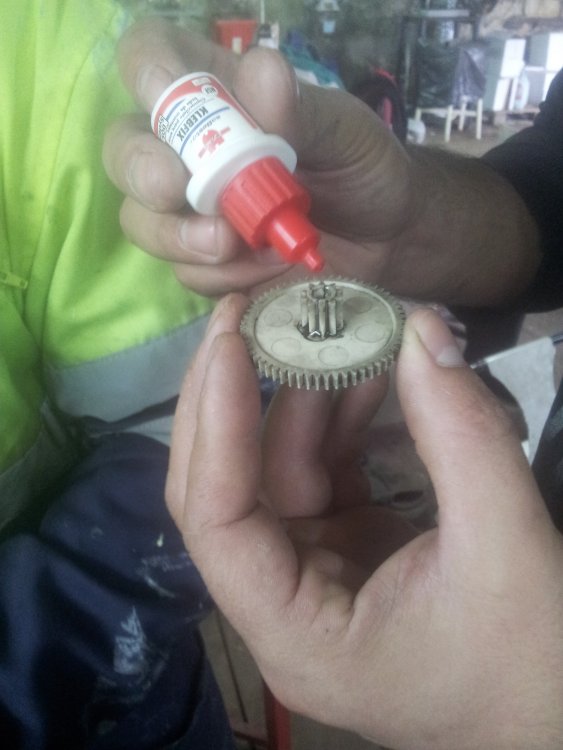

Carlisu84 Publicado 20 de Agosto del 2018 Denunciar Compartir Publicado 20 de Agosto del 2018 bienvenido @mfersa8!! para mirar si tienes los piñones de la mariposa rotos. puedes abrirla quitando lo tornillos de torx que lleva en la tapa y mires como esta eso. te dejo una foto de muestra, reparando uno que aguanto casi 3 años con esa reparacion. Responder Enlace al comentario Compartir en otros sitios web More sharing options...
mfersa8 Publicado 20 de Agosto del 2018 Autor Denunciar Compartir Publicado 20 de Agosto del 2018 Hola Carlisu84, muchas gracias por tu contestación, me puedes decir con que tipo de pegamento lo hicistes???? Tengo otro problema que le he estado dando vueltas y no consigo arreglar, es el siguiente: Llevo varios días con el testigo de motor (el amarillo) encendido y lo único que he notado al coche es que no le funcionan ninguna de las dos luces de marcha atrás, a parte de que al pararle sea más brusco. Sobre las luces de marcha atrás he comprobado que esté bien las bombillas y el interruptor que se encuentra en la caja de cambios, los fusibles también los he mirado y no he visto ninguno quemado, ya no sé por dónde tirar.... Agradecería que antes de tener que llevarle al concesionario alguien se ofreciera para conectar el Vagcon. Un saludo Responder Enlace al comentario Compartir en otros sitios web More sharing options...

Carlisu84 Publicado 21 de Agosto del 2018 Denunciar Compartir Publicado 21 de Agosto del 2018 hace 3 horas, mfersa8 dijo: me puedes decir con que tipo de pegamento lo hicistes de todos modos revisa que ese sea tu problema Responder Enlace al comentario Compartir en otros sitios web More sharing options...
