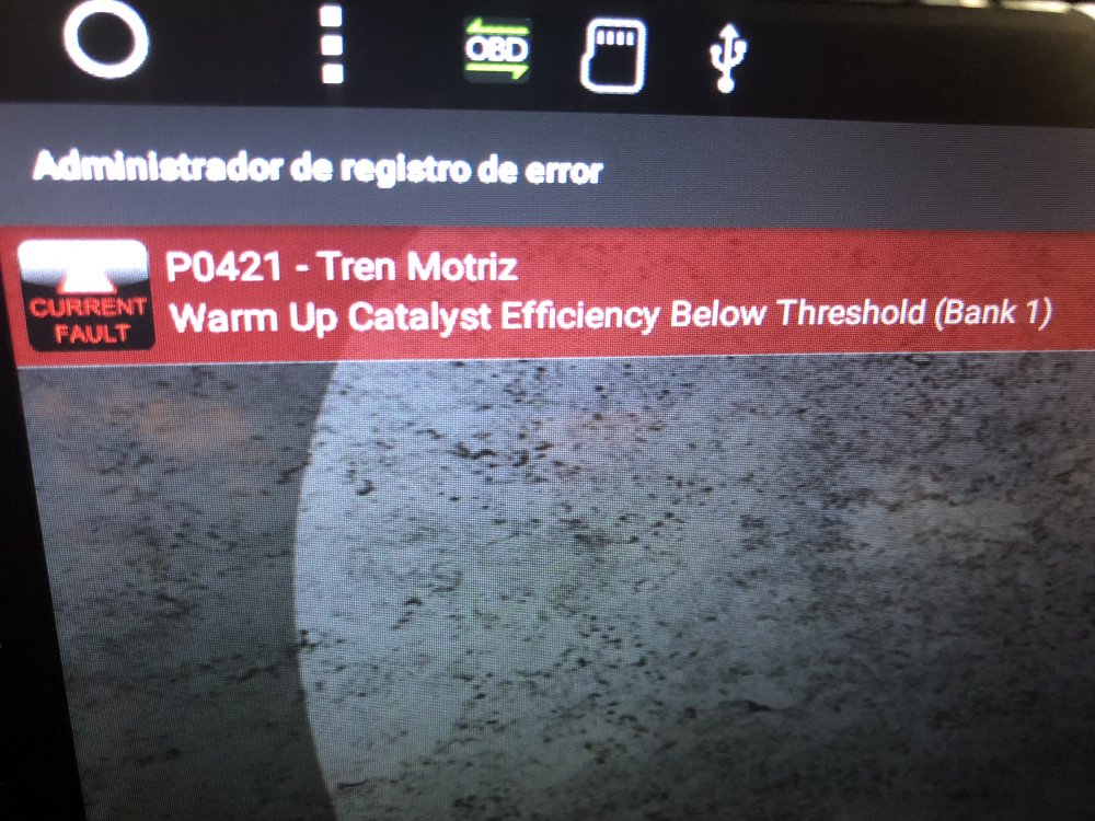

Juanky918 Publicado 20 de Agosto del 2018 Denunciar Compartir Publicado 20 de Agosto del 2018 Buenas tardes. Llevo un tiempo con este error. Con el siguiente error y 175.000 km ¿que aconsejáis?. Creo que hay talleres que los desmontan y limpian. Gracias Responder Enlace al comentario Compartir en otros sitios web More sharing options...
AlexV Publicado 21 de Agosto del 2018 Denunciar Compartir Publicado 21 de Agosto del 2018 A mi me de el mismo error que a ti, tengo el mismo motor (3.0) he leído varias opiniones de este fallo, desde catalizador hasta la sonda lambda...yo aún no lo solucionado, haber si alguien lo ha solucionado. Responder Enlace al comentario Compartir en otros sitios web More sharing options...
Carlisu84 Publicado 21 de Agosto del 2018 Denunciar Compartir Publicado 21 de Agosto del 2018 lo mas probable es la sonda que este fallando, pero es perfectamente posible que tambien se estropee el cata. Responder Enlace al comentario Compartir en otros sitios web More sharing options...
Jaume1.8T Publicado 21 de Agosto del 2018 Denunciar Compartir Publicado 21 de Agosto del 2018 con esos Kms yo creo que tira mas a la sonda, yo en el mío ya cambie una y con menos kms que tu. Responder Enlace al comentario Compartir en otros sitios web More sharing options...
