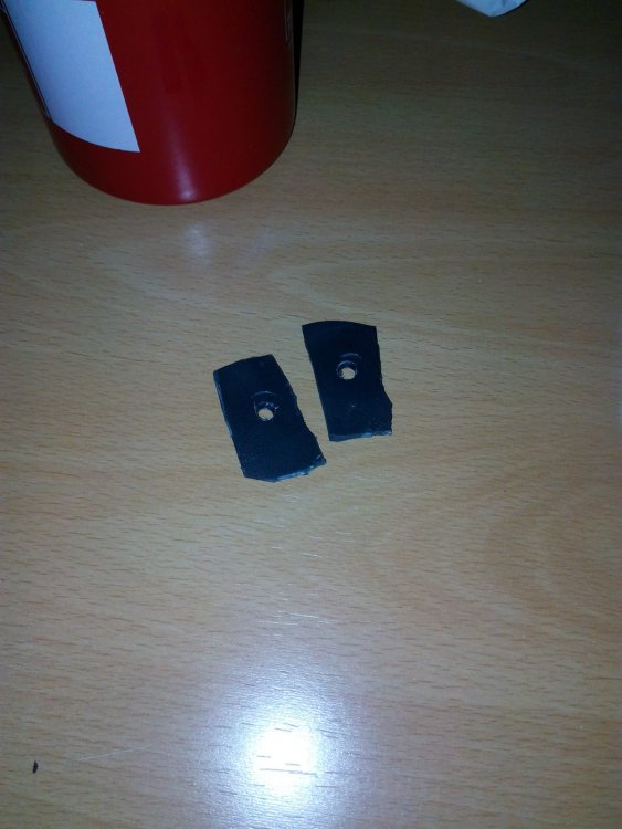

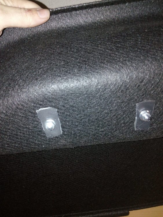

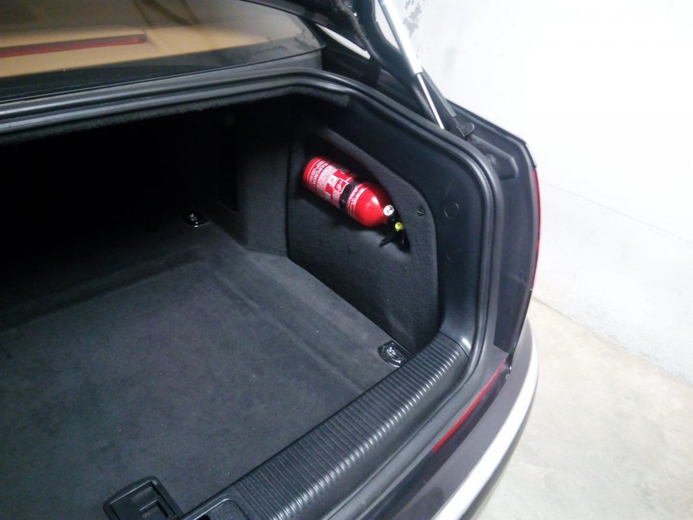

Tiburon3 Publicado 20 de Agosto del 2018 Denunciar Publicado 20 de Agosto del 2018 (editado) Extintor_Hueco_Tapa_Bateria_A8_D3_by_Tiburon3.pdf Muy buenas: Hoy tenían de oferta en el Lidl por 10 eurazos un extintor de 1 Kg . Como no tenía uno en el tanque, pues mejor que mejor para cogerlo. Resulta que por dimensiones cabe perfecto en el hueco de la tapa de la batería... Así que preparamos un pequeño brico para fijae el soporte del extintor a la tapa. Retiramos el extintor para ver cómo quedaría el soporte colocado. Para marcar dónde van los agujeros, como el lápiz no me entra, con un útil alargado e impregnada la punta en cola blanca se marcan dónde van los agujeros. Para el montaje voy a usar dos tornillos de cabeza avellanada M4x18, dos arandelas y una tuerca autoblocante M4 por tornillo para que no se afloje con las vibraciones del coche Hacemos los taladros con una broca de madera de 4, que permite controlar mejor dónde se taladra....y taladramos con el atornillador para que el control sea fino, fino. Y leña.... Colocamos el soporte y los tornillos. Por la parte de atrás salen lo justo. Fijamos la arandela y la tuerca autoblocante, lo justo para que agarre la rosca del tornillo Y para rematar, como la parte interna va a estar en una zona con positivos y electrones sueltos, forramos la tuerca y arandela con cinta aislante negra. Quedaría así.... Y montado en el coche así.... Tiempo del brico; 15 minutos, incluyendo fotos (no son mi fuerte, lo reconozco) Coste del brico: 10 € y unos pocos céntimos de la tornillería. Saludos Editado 12 de Abril del 2020 por Carlisu84 Añadir brico en PDF Responder
RGG Publicado 20 de Agosto del 2018 Denunciar Publicado 20 de Agosto del 2018 Te ha quedado muy apañado, parece que fuera para eso el hueco de origen Responder

coronar32 Publicado 27 de Agosto del 2018 Denunciar Publicado 27 de Agosto del 2018 Lo dicho, parece que el hueco está precisamente para eso, se queda perfecto, Me dices que es original y me lo creo. Buen trabajo e importante ya que un extintor es algo muy importante de llevar. El sabado me pasé por el lidl a comprar uno para cada uno de mis coches, pensando que no iban a quedar ya que la oferta salió hace unos dias y en el lidl vuelan las cosillas que venden....y para mi sorpresa estaba el estante lleno. La gente se gasta la pasta en chorradas que aveces ni utiliza y 10 euros en un extintor que te puede sacar de un apuro importante les parece caro......en fin. Un saludo!! Responder

Serjio Publicado 28 de Agosto del 2018 Denunciar Publicado 28 de Agosto del 2018 Y yo que estaba pensando que llevabas la batería en la caja de aguas Te ha quedado perfecto, aunque sólo le veo un problema que en estos casos comento normalmente, en el maletero y un extintor de un kilo normalmente no se lleva bien, es decir, que si hay un incendió a la que lo has cogido ya suele ser tarde. Lo mejor siempre en estos casos es que no haya que usarlo jamás. Un saludo y excelente brico Responder
Tiburon3 Publicado 28 de Agosto del 2018 Autor Denunciar Publicado 28 de Agosto del 2018 hace 4 minutos, Serjio dijo: Y yo que estaba pensando que llevabas la batería en la caja de aguas Te ha quedado perfecto, aunque sólo le veo un problema que en estos casos comento normalmente, en el maletero y un extintor de un kilo normalmente no se lleva bien, es decir, que si hay un incendió a la que lo has cogido ya suele ser tarde. Lo mejor siempre en estos casos es que no haya que usarlo jamás. Un saludo y excelente brico Ya, tienes razón. Y ya si me apuras, siempre es mejor un extintor de CO2, que no deja residuos como el de polvo... pero en este tamaño ni los hay. Por limitaciones de tamaño todos los que venden para coche son de 1Kg. Dan para lo que dan, ya sabemos que como empiece a arder de verdad, poco se puede hacer. Pero bueno, como dices, mejor no usarlo jamás, y de hacerlo, mejor llevarlo que no. Saludos! Responder
Serjio Publicado 28 de Agosto del 2018 Denunciar Publicado 28 de Agosto del 2018 hace 11 minutos, Tiburon3 dijo: Ya, tienes razón. Y ya si me apuras, siempre es mejor un extintor de CO2, que no deja residuos como el de polvo... pero en este tamaño ni los hay. Por limitaciones de tamaño todos los que venden para coche son de 1Kg. Dan para lo que dan, ya sabemos que como empiece a arder de verdad, poco se puede hacer. Pero bueno, como dices, mejor no usarlo jamás, y de hacerlo, mejor llevarlo que no. Saludos! Por supuesto, mejor llevarlo que no. En un mes lo vemos en directo como va Yo en mi B6 lo llevaba en los pies del copiloto, pero al final el plástico cedió y termine quitándolo. Un saludo. Responder

coronar32 Publicado 18 de Febrero del 2019 Denunciar Publicado 18 de Febrero del 2019 Pues otro que te a hecho caso. Yo en la parte trasera me ¨fabricado¨unos pequeños soportitos para que gane fuerza y no me arranque los tornillos de cuajo en algún momento extremo. Responder
