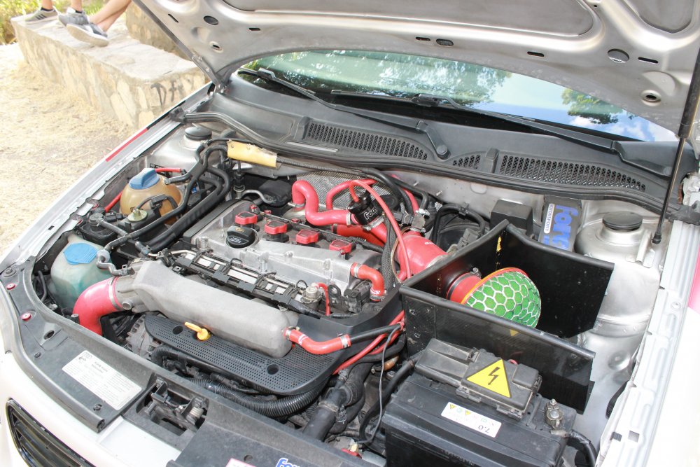

SeguraJonas Publicado 25 de Agosto del 2018 Denunciar Publicado 25 de Agosto del 2018 Hazme caso y en la foto que voy a ponerte,todos los manguitos que ves en color rojo,revisalos los tuyos por que la mitad estaran rajados o con grietas y por eso no va como debe ese s3 Respecto a la presion del turbo,pon la valvula de descarga de serie y prueba de nuevo,de deberia llegar a tener una presion a 6mil de unos 0.6-0.5 mas menos en un caso muy estremo de bajo soplado,la forge 007 no va bien en estos motores ha que tiene que ser recirculada si o si para que funcione bien,en caso de poner una blow-off tienes que recolocar la valvula en otro sitio para que no de fallo,por que aun que funcionaria no daria todo el potencial que debe. Revisa todos los manguitos de debajo del colector de admision de la pcv y los que van a la valvula de descarga,asi como si tienes puesto el decantador de gases,tambien por que suelen estar podridos completamente Responder
Cristian1993 Publicado 25 de Agosto del 2018 Autor Denunciar Publicado 25 de Agosto del 2018 Si muchsd gracias, eso lo que te comente alfinal mirando el inlet pipe de serie estaba abujetado y los manguitos de la resirvulaciom de gases estaban todos deretios por dentro se los. Quite alfin ahora a esperar que me vengan los de silicona, el inlet estaba abujereado x abajo y todo flojo seguro que aparte del abujero tambien sedia algo al cargar el turbo, yo la forge la. Tengo en resirculatoria un saludo, pd: nose porque no m deja subir fotos con el movil Responder
