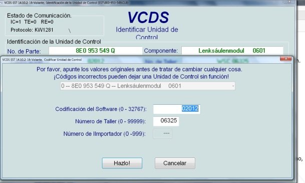

Botica Publicado 23 de Agosto del 2018 Autor Denunciar Publicado 23 de Agosto del 2018 hace 30 minutos, VIX dijo: No creo que tengas que montar ningun cable, pero lo de la configuración doy fe que es engorroso, a mi me lo montó un mecánico y tampoco fue pim pam a la primera... A base de ajustes al final funcionó! Ten paciencia (aunque yo creo que también lo llevaria a codificar...) Doy fé de que es engorroso Vix y además este mediodia he vuelto a probar y me he dado cuenta que solo entrando en pestaña 3 abs-frenos automaticamente se activa el erro de frenos por lo que supongo que sera normal y ya traduciendo unos consejos de otro post en ingles me he dado cuenta de como quitarlas facilmente, con lo cual intentaria de nuevo codificar yo ( éste mes ha sido duro con la averia del ventilador y modulo de luces 600 Euros ) pero me encuentro dos escollos: 1- No se activa la pestaña 11 cuando entro en la 3 abs frenos 2- No soy capaz de calcular el code o login a pesar de que no he cambiado smls creo que hace falta para poner a cero abs y sensor de giro G85 no? alguien podria ayudarme en lo del tema code ? cre segun he puesto en la foto más arriba que el code original era 04401 pero por más que intento calcular el code y login no soy capaz, el coche un 1.9 Tdi año 2006 manual caja B7,saludos. Responder
Botica Publicado 23 de Agosto del 2018 Autor Denunciar Publicado 23 de Agosto del 2018 hace 16 horas, Carlisu84 dijo: Qué es lo que le queda ahora entonces? Habiendo quitado eso estarás en lo más sencillo, no te deseperes hombre que eso que te ha ocurrido es normal que pase. Llevas razón carlisu viendo que ya sé como elimiar el fallo de abs esp, lo intentaré de nuevo viendo lo que me piden por codificar, pero no encuentro la forma de conocer mi code login ni de entrar en la codificacion 11 del grupo 3 abs -frenos. Responder

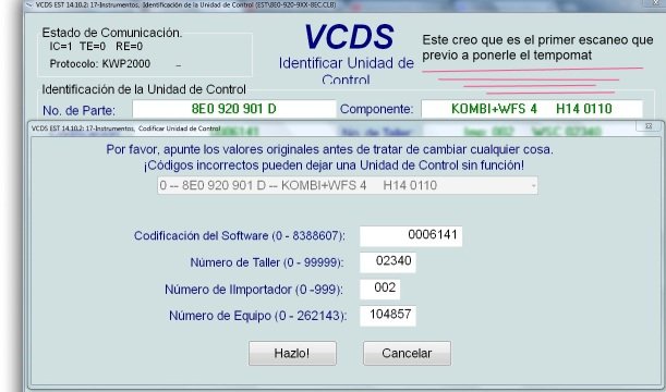

Carlisu84 Publicado 23 de Agosto del 2018 Denunciar Publicado 23 de Agosto del 2018 No guardaste una captura de los códigos anteriores. Tendrás un escaneado completo guardado por ahí? Quizás con suerte lo podamos sacar de ahi Responder
Botica Publicado 24 de Agosto del 2018 Autor Denunciar Publicado 24 de Agosto del 2018 hace 6 horas, Carlisu84 dijo: No guardaste una captura de los códigos anteriores. Tendrás un escaneado completo guardado por ahí? Quizás con suerte lo podamos sacar de ahi esto es lo que tengo justo al montar tempomat, valdria? si quieres por privado te ùedo enviar el archivo en doc del escaneo, por aqui no me deja. Responder
Carlisu84 Publicado 24 de Agosto del 2018 Denunciar Publicado 24 de Agosto del 2018 hace 23 horas, Botica dijo: me he dado cuenta que solo entrando en pestaña 3 abs-frenos automaticamente se activa el erro de frenos por lo que supongo que sera normal si es normal, como cuando entras en la radio y pone diagnosis Responder
