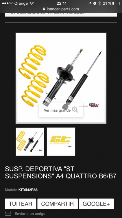

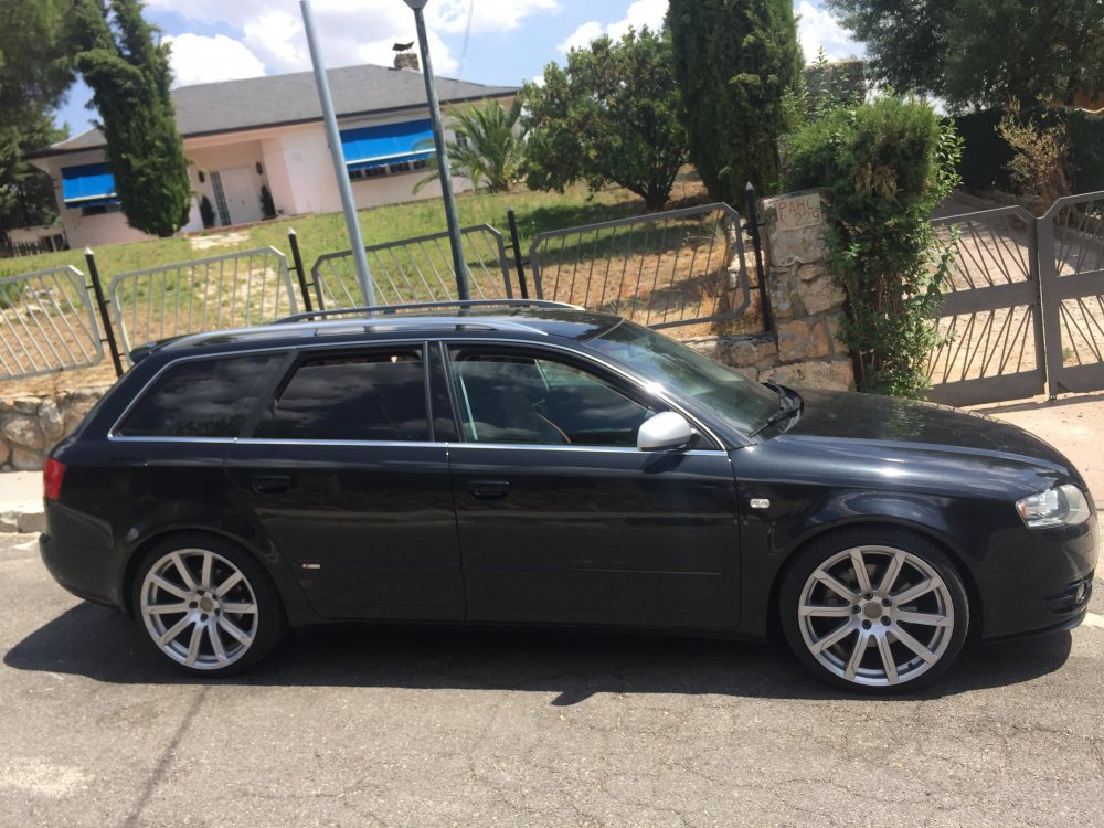

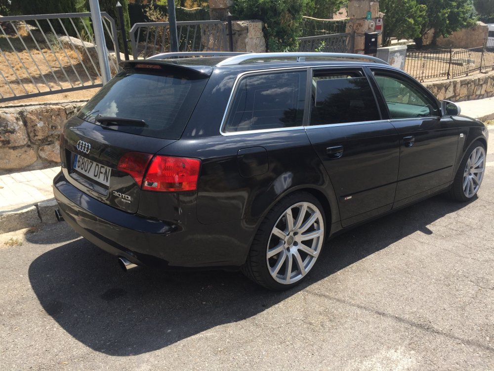

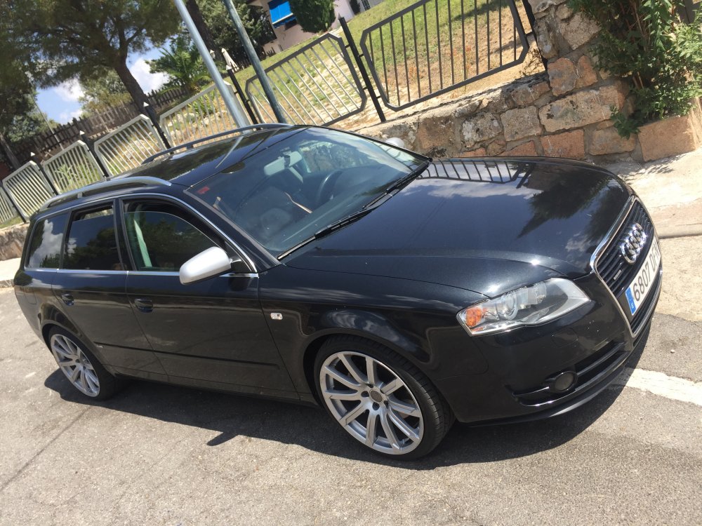

DAVISquattro Publicado 22 de Agosto del 2018 Denunciar Publicado 22 de Agosto del 2018 Buenas a tod@s! Hoy he reservado las suspensiones st deportivas 30/30 (segunda marca de kw), ya no hay vuelta a atrás... me gustaría saber si alguno ha tenido alguna experiencia con ellas y opiniones. Principalmente las voy a poner por qué las del eje trasero estaban para cambiar y aprovecho para sustituirlas por algo más deportivo y por qué no, estético. Ya os contaré cómo quedan y os enseñaré fotos, a día de hoy el coche está a esta altura con las suspensiones de serie y las copelas inferiores delanteras del b5. También aprovecho para que veáis las nuevas llantas que le he puesto. Son del rs6 c6, de 19 x et38 x 9j. Responder
Carlisu84 Publicado 23 de Agosto del 2018 Denunciar Publicado 23 de Agosto del 2018 hace 17 horas, DAVISquattro dijo: Buenas a tod@s! Hoy he reservado las suspensiones st deportivas 30/30 (segunda marca de kw), ya no hay vuelta a atrás... me gustaría saber si alguno ha tenido alguna experiencia con ellas y opiniones. Principalmente las voy a poner por qué las del eje trasero estaban para cambiar y aprovecho para sustituirlas por algo más deportivo y por qué no, estético. Ya os contaré cómo quedan y os enseñaré fotos, a día de hoy el coche está a esta altura con las suspensiones de serie y las copelas inferiores delanteras del b5. También aprovecho para que veáis las nuevas llantas que le he puesto. Son del rs6 c6, de 19 x et38 x 9j. Preciosa ranchera Davis! Que amortiguacion llevavas antes? a mi el tema de KW no me gustan mucho solo porque para mi gusto son demasiado duros, ahora en apariencia quedan brutales. ya nos contaras y mostraras fotos S2 Responder
DAVISquattro Publicado 23 de Agosto del 2018 Autor Denunciar Publicado 23 de Agosto del 2018 hace 6 horas, Carlisu84 dijo: Preciosa ranchera Davis! Que amortiguacion llevavas antes? a mi el tema de KW no me gustan mucho solo porque para mi gusto son demasiado duros, ahora en apariencia quedan brutales. ya nos contaras y mostraras fotos S2 Muchas gracias Carlisu84, ahora mismo lleva suspensiones completamente de serie con copelas inferiores delantera del b5 (para igualar la altura). Espero que con las suspensiones baje un poco más. Cuando pruebe las suspensiones os contaré que tal! Un saludo. Responder
meatloaf Publicado 23 de Agosto del 2018 Denunciar Publicado 23 de Agosto del 2018 esa opción la estuve barajando pero al final me decante por H&R, te va a quedar muy bien con esas llantas, muy guapas ya dirás como van de dureza, con eso ya sobre railes Responder
Sanchez_Gallu Publicado 24 de Agosto del 2018 Denunciar Publicado 24 de Agosto del 2018 En 22/8/2018 a las 23:02, DAVISquattro dijo: Buenas a tod@s! Hoy he reservado las suspensiones st deportivas 30/30 (segunda marca de kw), ya no hay vuelta a atrás... me gustaría saber si alguno ha tenido alguna experiencia con ellas y opiniones. Principalmente las voy a poner por qué las del eje trasero estaban para cambiar y aprovecho para sustituirlas por algo más deportivo y por qué no, estético. Ya os contaré cómo quedan y os enseñaré fotos, a día de hoy el coche está a esta altura con las suspensiones de serie y las copelas inferiores delanteras del b5. También aprovecho para que veáis las nuevas llantas que le he puesto. Son del rs6 c6, de 19 x et38 x 9j. Cómo quedan mis llantas ehhhhh ya te dije yo que eran las suyas Responder
