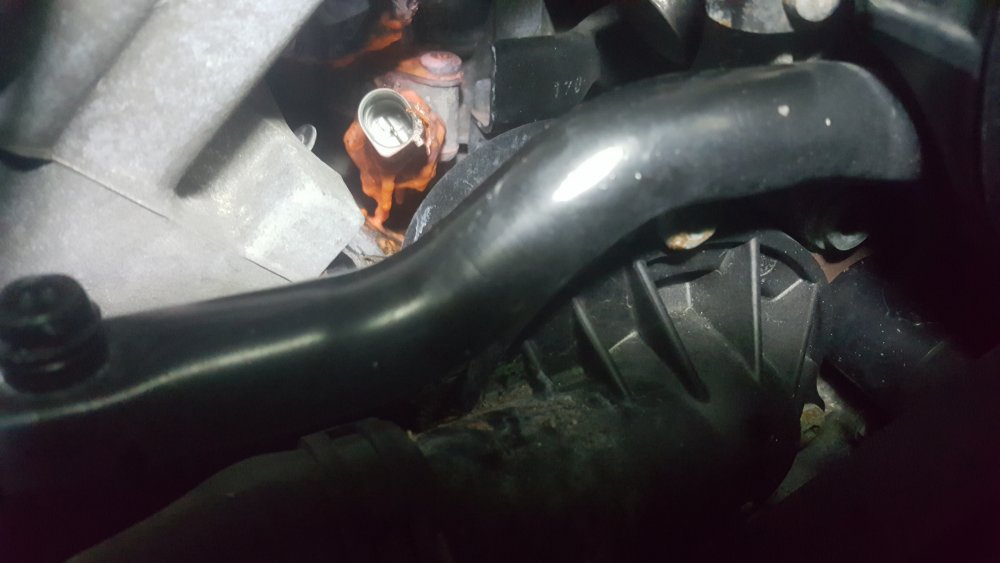

manuaerox Publicado 23 de Agosto del 2018 Denunciar Compartir Publicado 23 de Agosto del 2018 Buenas a todos os comento el problema a ver si alguno sabe algo o le ha pasado. El caso es que hoy mi q7 después de a ver arrancado está tarde 3 veces a lo largo de la tarde entre a comprar al super y cuando salí no arranca se agotado la batería le dado t***** con otro coche y nada, gasoil tiene y el coche la puesta en marcha gira pero no arranca nose si será algún sensor o algo. Tengo la diagnosis de la marca delhpi y le borrado los fallos pero no hay manera nose se con el vag com saldrá otra cosa Ah y he probado la 2 llave y nada Gracias y un saludo He visto el sensor de presión del aceite que le llega al turbo así pero no creo que tenga nada que ver ya que iba bien y arrancó 3 veces media hora antes bien Responder Enlace al comentario Compartir en otros sitios web More sharing options...

manuaerox Publicado 24 de Agosto del 2018 Autor Denunciar Compartir Publicado 24 de Agosto del 2018 Yo me inclino por algo de codificación o algo por qué el.coche el miércoles ando 150km y estupendamente y el jueves lo arranque 3 veces y fue entra al super y salir y ya no arrancar he probado otra llave y nada el cuadro se enciende el navegador la.radio todo el motor gira com alegría y nada he mirado el rele 614 y esta bien Las mariposa de la egr está bien las de admisión igual el filtro lleno de gasoil el coche abre y cierra bien con el mando el sensor ese de la presión del aceite lo cambiado y nada . Un saludo Responder Enlace al comentario Compartir en otros sitios web More sharing options...
