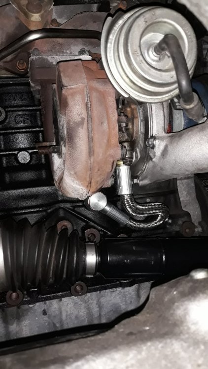

XATA Publicado 24 de Agosto del 2018 Denunciar Publicado 24 de Agosto del 2018 Muy buenas compis. Hablamos de un 8P BKD140cv. Llevo turbo GT2256v con down pipes y stage 3. El caso es que siempre lo he llevado tambien con el tubo de vacio que entra a la egr quitado. (Para llevarla anulada). Pero claro se enciende el testigo de averia motor. Así que decidí ponerle la junta que lleva el abujerito de 9mm, aprovechando que ya estaba liado le cambié el tubo de retorno de aceite del turbo ya que la trasmision me tocaba en algunos momentos y lo estaba desgastando, y fabriqué uno a medida. La pregunta viene ahora.. a partir de estos dos cambios el coche me echa humo denso blanco tanto en frio como en caliente, y sobre todo cuando salgo de un semaforo, parking, stop... Me ralla el pensar que el retorno del aceite esté frenando el paso de aceite, cosa k no creo, ya que no ha bajado el consumo ni nada. Por otro lado es posible que la junta de egr provoque eso? Y el tema del anticongelante, cada 2000km o asi necesito rellenar un poco, quizas tenga picado el enfriador de gases y meta algo de agua en la admision?? Algo de luzzz por favor!!!! Aqui una foto del tubo de retorno Perdon por el.toston!!! Graciiiasss! Responder

XATA Publicado 28 de Agosto del 2018 Autor Denunciar Publicado 28 de Agosto del 2018 En 26/8/2018 a las 21:53, RomuloTDI dijo: Te hace algo asi?? Te hume por las mañanas en frio al arrancarlo y huele como a aceite?? No no!!! Eso no es cabeceo, eso es k casu vuelca el motor!! Jajaj. A ver señores parece que he encontrao la respuesta y si... era el maldito tubo de retorno. Ayer hice la prueba de culata y está perfecta.(por ahora) asi que ya solo me quedaba o mirar inyectores o mirar tema turbo y tubo. Tras indagar por varios foros y preguntar a varios colegas todos coincidíamos en lo del p*** tubo y claro más partiendo de que desde ahí lo hacía aunque no lo teníamos nada claro ya que no es muy lógico. Total que levante el coche y me dispuse a mirar y a poner otro tubo en plan chapuza para salir del paso y efectivamente vi la caracola de escape un poquito resudado de aceite. Voy a salir a probar a ver si quema el aceite restante qué tendrá en el escape y os comunico Responder
XATA Publicado 28 de Agosto del 2018 Autor Denunciar Publicado 28 de Agosto del 2018 Lo de que sea el tubo es por la curva que hace y porque se queda por debajo del nivel del tornillo y al parecer ejerce alguna fuerza o presión y eso hace que el aceite se vaya al escape por suerte no se me ha ido a admisión Responder
