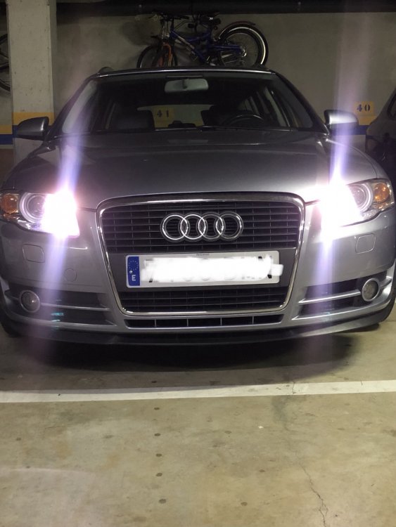

PatatA4 Publicado 9 de Septiembre del 2018 Denunciar Publicado 9 de Septiembre del 2018 (editado) Bueno, yo de momento he montado unas alógenas que he comprado por Amazon, no llega a ser blanco como los LED, pero comparadas con las de serie, son bastante blancas... En las fotos no llega a apreciarse bien, pero en vivo se ven bastantes blancas. Estoy contento... Un saludo!!! Editado 9 de Septiembre del 2018 por PatatA4 Responder

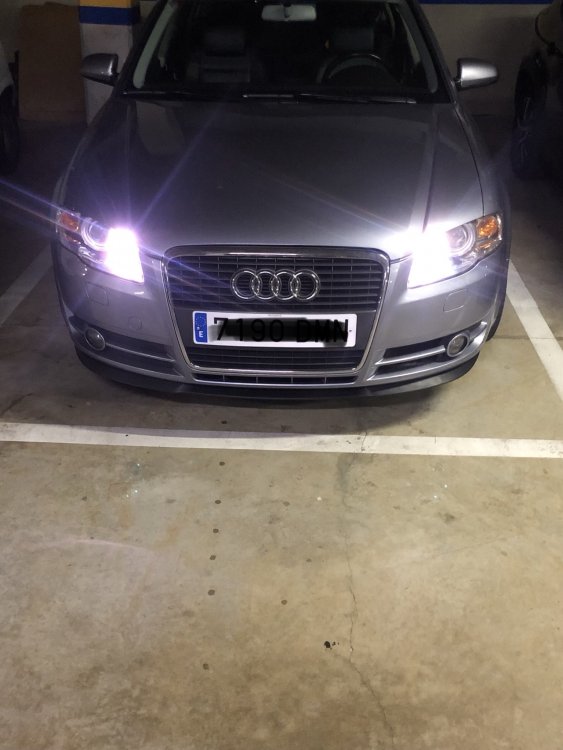

Jaume1.8T Publicado 15 de Septiembre del 2018 Denunciar Publicado 15 de Septiembre del 2018 En 29/8/2018 a las 1:01, Serjio dijo: Creo que @Jaume1.8T llevaba estas https://www.hids-direct.co.uk/mtec-382-p21w-12v-super-white-xenon-effect-bulbs/ Las que llevo son estas y el color es igual que el xenon. https://www.hids-direct.co.uk/mtec-382-p21w-12v-xenon-effect-chrome-style-natural-glass-bulbs-pair/ Responder

Jaume1.8T Publicado 29 de Septiembre del 2018 Denunciar Publicado 29 de Septiembre del 2018 Ilustro con fotos para que veáis cómo quedan y no son led Responder
