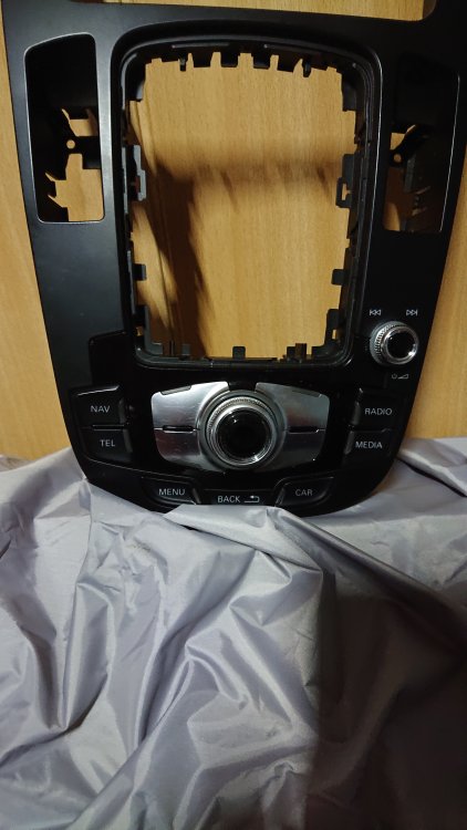

Bossweb Publicado 25 de Agosto del 2018 Denunciar Publicado 25 de Agosto del 2018 Buenas!! Después de varios años dándole vueltas, creo que me voy a decidir por instalar el navegador MMI 3G HIGH en mi Audi A5 - 3.0 Quattro de finales de 2007. Actualmente, el coche tiene el navegador mas simplón posible, el MMI Basic Plus, el de pantalla pequeña y monocromo rojo El motivo casi obligado del cambio, ademas del estético y por prestaciones, ya lo detallaré mas detenidamente en breve, porque creo que es necesario que se sepa como funcionan algunos concesionarios La idea es comprar el KIT completo del reequipamiento en eBay, aunque no es nuevo, todo esta en perfectas condiciones; el vendedor parece fiable y contesta al instante a todas las preguntas que le he ido haciendo esta semana; me enviaría todos los componentes así como todo el cableado necesario, pero me gustaría que me orientarais un poco al respecto. Por cierto, el nevagdor me ha comentado que me lo mandaria en Español y los Mapas precargados de 2018 Estas son las fotos que me ha enviado: Algunas de las dudas que me gustaria que me aclarárias son estas: - En un principio lo podria instalar sin problemas de compatibilidad verdad? - Al venir de un navegador tan básico, habría que comprar algún tipo de interface o unidad especial? - Doy por hecho, que una vez hecha toda la instalacion, habra que codificar el coche verdad? - Tenía previsto llevarlo a Restiling Teverga (http://restiling.com) en Madrid, pero si me aconsejáis algún otro sitio os lo agradecería. Cierto es que tengo pendiente de hablar con ellos, para ver si suministrándole todo el material ellos me harían la instalación o no querrían líos - Cuanto pensáis que me cobrarían de mano de obra? - La unidad GPS MMI que actualmente tengo en la guantera, se puede sustituir físicamente sin problemas por la MMI 3G HIGH? - Como curiosidad, el módulo de Radio o Bluetooth, van integrados en el sistema de navegación? o son independientes? - La instalación de Antena y cableado del GPS y Manos libres no hay que tocarlo, porque ya lo tengo no? - Y la botones del MMI que ya tengo, no necesito cambiarla no? porque la conexión que tenga la mía, sera igual que la de los 3G HIGH no? - Ahh el marco de mi pantalla, como no sirva, también me lo mandaría preparado para la nueva pantalla a color de 7" - Ayer me fijé que en su modulo del AMI, tiene únicamente el botón del Start & Stop, cosa que me coche no tiene; Le pregunté si esa unidad me valdría ya que el mio actualmente tenia el ESP OFF y el del Sistema de Parking. Me dijo que me mandaría los botones, pero la pregunta es? Se pueden "pinchar" cualquier botón, y el ya detecta que le conectas dichos botones / funciones? El precio del KIT estará en torno e los 750-800€ ... mas lo que me cobren por montarlo; como lo veis? Por cierto, 2 cosas mas: - Si alguien tiene algún Brico o tutorial de esta conversión de un Retrofit del MMI Basic Plus a MMI 3G HIGH os lo agradecería!! Mas que nada para echar un vistazo, aunque no lo vaya a hacer yo personalmente - El Módulo 5F o Centralita, quá o a qué se refiere exactamente? (Esto va relacionado con lo primero que dije, de los impresentables de algunos concesionarios) Espero que me podáis resolver u orientarme en toda esta transformación Gracias!!! Responder

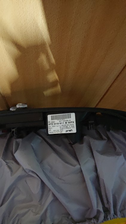

kiareska Publicado 29 de Septiembre del 2018 Denunciar Publicado 29 de Septiembre del 2018 Hola, soy Carlos y me he hecho socio de este club hace cosa de 1mes. El caso que mi Audi A4 AVANT 2.7Tdi 190 CV, venia con un Mmi3g básico y lo actualicé a un MMI3G+. Hice el cambio de pantalla a 7" y la unidad del MMI. Liberé los componentes y todo ok. Ahora quiero cambiar la botonera central ya que la actual hay dos botones cambiados. La que quiero poner es esta, pero al conectarla, me parpadean los dis botones de la derecha y no va. Alguna idea? Muchas gracias por vuestra ayuda, saludos Responder
