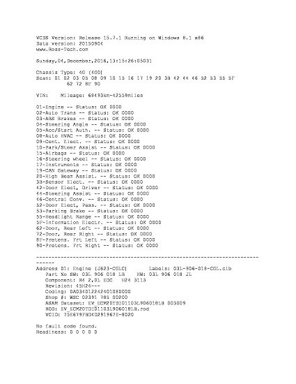

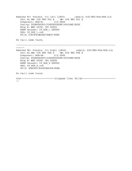

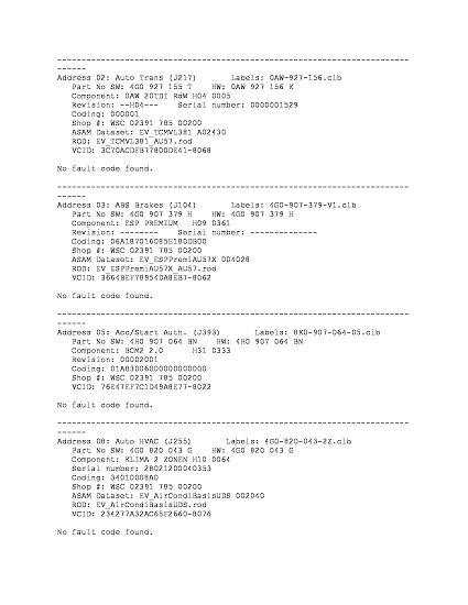

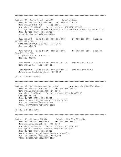

Te paso el autoscan....no se como agruparlo en uno..¿como saber que ecu lleva? Gracias x todo
post-38756-1480955960,1921.jpgpost-38756-1480956023,2941.jpgpost-38756-1480956030,165.jpgb052be1415ad3bad6bf482c495abf267.jpge70c81efd675ba2eff996c02575aa2ed.jpgead4d2ec1a2a57de29c005b279d36dea.jpga2fa8af811f120d5e3f07f9d2192ca69.jpgpost-38756-1480956063,1758.jpg
Enviado desde mi SM-N9005 mediante Tapatalk

Primero gracias por ponernos el autoscan.
Con copiar el texto en un post también vale, es que en mi caso veo las imágenes bastante pequeñas, pero sirven para comentar lo que preguntas.
Si te fijas en el módulo 09 - Centralita electricidad que es la que estabas modificando (la que salía el mensaje), te sale que no tiene Labels, "None", eso es cuando el programa no puede cargar las descripciones. Para cargar estos ficheros se basa en la versión hardware de la centralita.
Es muy fácil de ver si te vas a la ruta donde tengas instalado el programa, C:\Ross-Tech\VCDS\Labels en mi caso, verás esto:
Entonces la versión de software de la ecu (módulo 09) en tu caso es la 4H0 907 063 BM, en ese directorio tendrías que tener un fichero con ese nombre 4H0-907-063.lbl por ejemplo. Antiguamente se las podías crear tú mismo, así era como traducíamos al castellano las labels en las versiones antiguas.
La versión hardware es el mismo nombre, pero acabado en 'E', fíjate que las versiones salen en lo que te remarco del autoscan.
En cualquier caso tu vagcom no tiene esa label y por eso te sale el mensaje. He revisado mi vagcom y tengo este fichero "4H0-907-063-V1.clb" pero no estoy seguro de que te sirva para la 15.7, te lo he subido para que lo pruebes, pincha aquí.
Es binario y no podrás verlo con notepad, si te carga bien y si no tampoco pasa nada, no te va a romper tu programa ni el cable.
Prueba y me dices, saludos!
