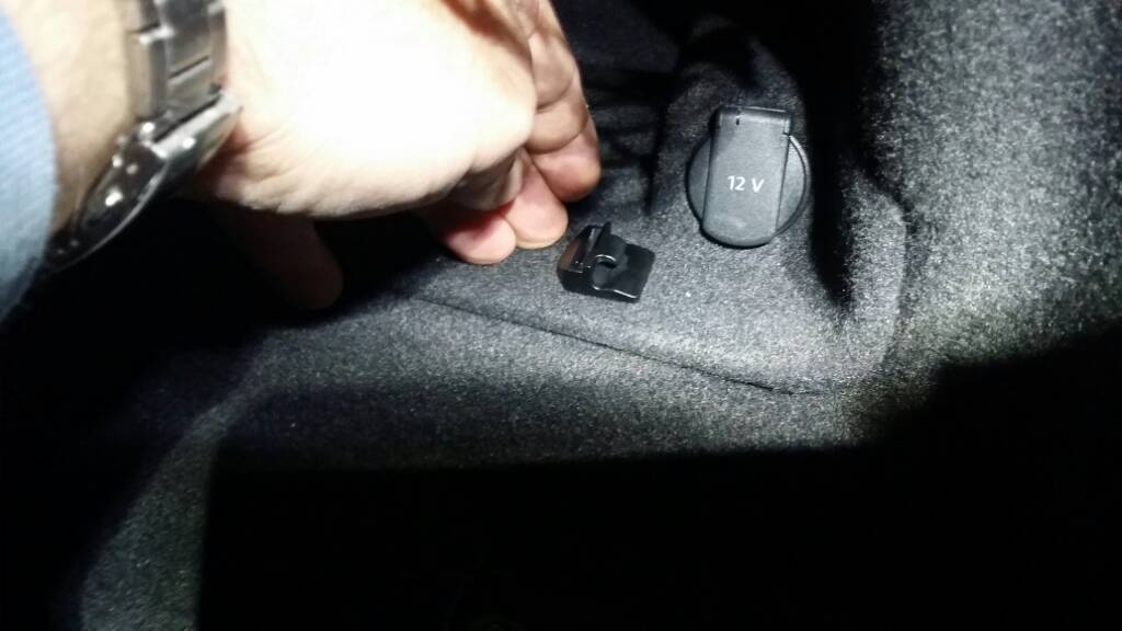

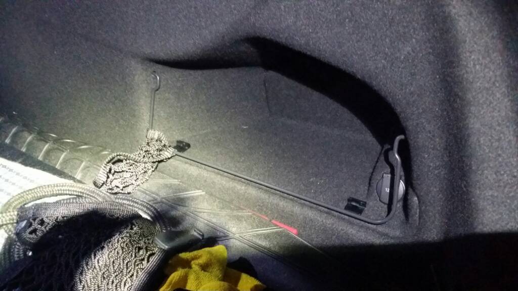

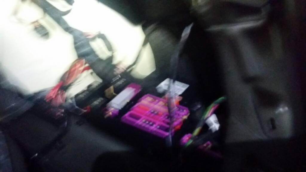

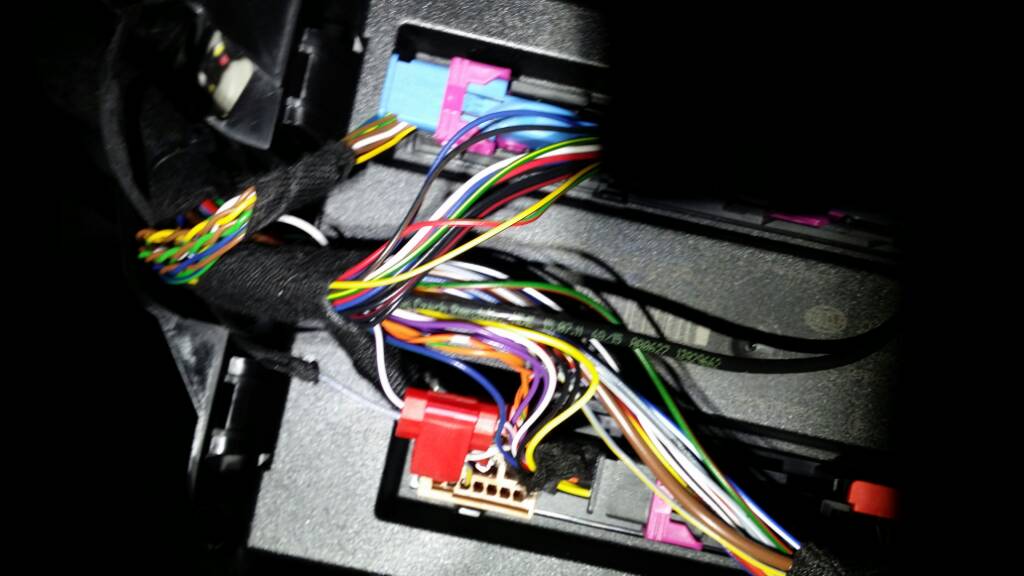

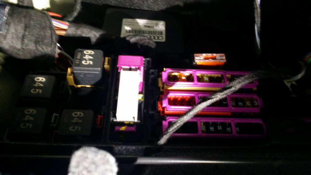

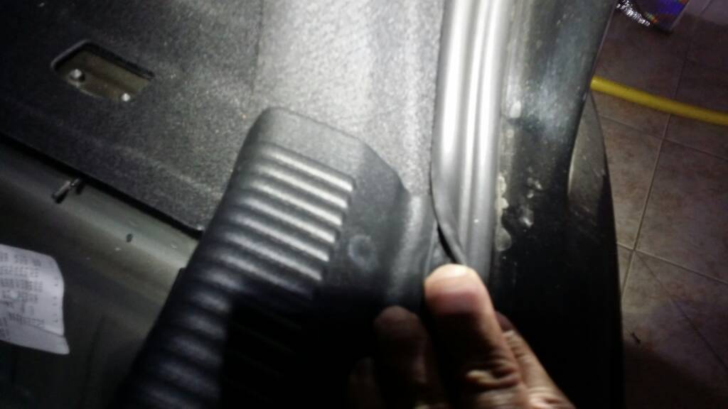

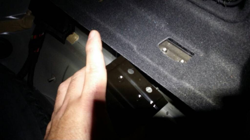

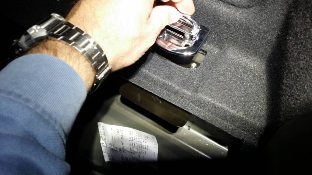

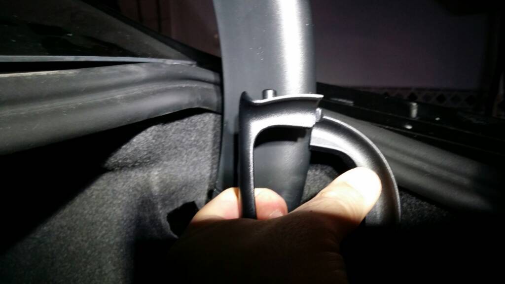

Ocio Publicado 10 de Marzo del 2017 Denunciar Publicado 10 de Marzo del 2017 Guarnecido trasero derecho - Buenos días, a ver si alguno me puede echar un cable. Necesito coger 12v bajo llave en el maletero del Berlina y he pensado aprovechar la toma de mechero que va en el lado derecho, dentro de la red lateral. El problema es que no tengo ni idea de como se desmonta el tapizado y no encuentro nada en internet. Decir que debo quitar el guarnecido ya que el dispositivo que voy a montar no debe verse y tomaría la corriente desde la trasera del encendedor. Gracias de antemano y un saludo. Pues te puedo ayudar, allí he accedido yo a la unidad confort j393 para poder dar con un cable que tenia que conectar para el plafón led portagafas audi original que le he colocado. A ver si tengo tiempo para poner el brico..... se acumula faena. Vamos a ver, donde esta la red tiene unos tornillos de plástico en el suelo son dos, los giras y ya puedes sacar el compartimento ese de la red para fuera. Hay accedes a fusibles que están. Creo que tengo una foto, pero la subiere con el móvil. Bueno si esto es poco hueco, tienes que coger sacar la base del maletero, donde debajo esta la rueda, lo despelotas. Luego tienes, no se como se llama, la pieza de plástico que apoya y que en medio tiene el anclaje para el cierre del porton: pues esa pieza tienes que tirar hacia arriba como si no hubiera mundo, sale a presión. con eso consigues que los guarnecidos de derecha e izquierda puedas empezar a moverlos por los lados. Luego lleva una grapa donde esta uno de los amortiguadores del porton, se saca con un desmontable fácilmente, con eso consigues abrir todo el guarnecido. Luego lleva dos grapas de arriba el guarnecido que salen muy bien. Con esto consigues echar para un lado todo....me pillas en el curro, pero si me das email te paso todo el desmontaje.................un saludo. Enviado desde mi SM-N9005 mediante Tapatalk Enviado desde mi SM-N9005 mediante Tapatalk Enviado desde mi SM-N9005 mediante Tapatalk Enviado desde mi SM-N9005 mediante Tapatalk - Responder
