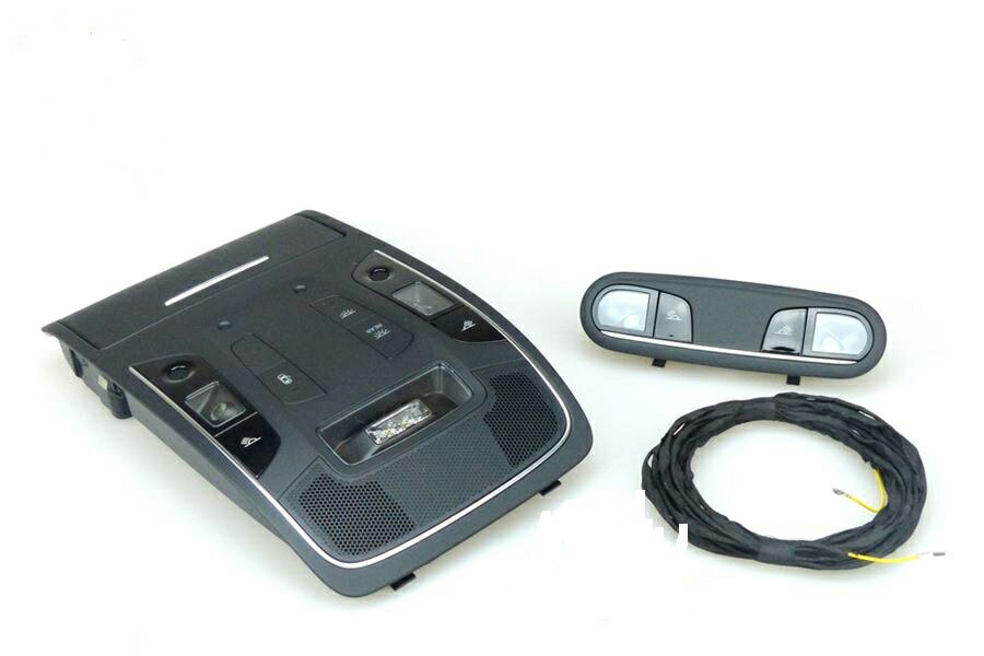

torrebasetes Publicado 24 de Marzo del 2017 Denunciar Compartir Publicado 24 de Marzo del 2017 Brico-Retrofit plafon interior a led OEM Bueno, aquí voy con mi primer brico. Lo primero de todo agradecer públicamente y dar las gracias por la ayuda recibida, ya que no podría haber realizado el mismo, al forero FrA1l3, ya que sin conocerlo de nada y estando en la otra punta del país ha estado hay ayudándome en todo. Bueno, pues al grano; me decidi a pillarme el kit, que en si es el plafón delantero led OEM, el trasero led, y un cable que hay que poner nuevo y llevar a la J393 pin32 o unidad de confort. Al mismo tiempo aproveche para cambiar las luces de los parasoles a las originales led OEM. Hara falta unos desmontables y un destornillador Nota1: Recomiendo leer el brico entero y preguntar cualquier duda antes de empezar nada. Nota2: MI coche es de 2.016 A6 4G AVISO: RECORDAR QUE NO ME HAGO RESPONSABLE EN NINGUN CASO DE AVERIA O FALLO DEL COCHE POR SEGUIR ESTE MANUAL. Responder Enlace al comentario Compartir en otros sitios web More sharing options...
torrebasetes Publicado 24 de Marzo del 2017 Denunciar Compartir Publicado 24 de Marzo del 2017 Brico-Retrofit plafon interior a led OEM Este seria el nuevo.. se maneja el trasero desde este y tiene portagafasEnviado desde mi SM-N9005 mediante Tapatalk Responder Enlace al comentario Compartir en otros sitios web More sharing options...

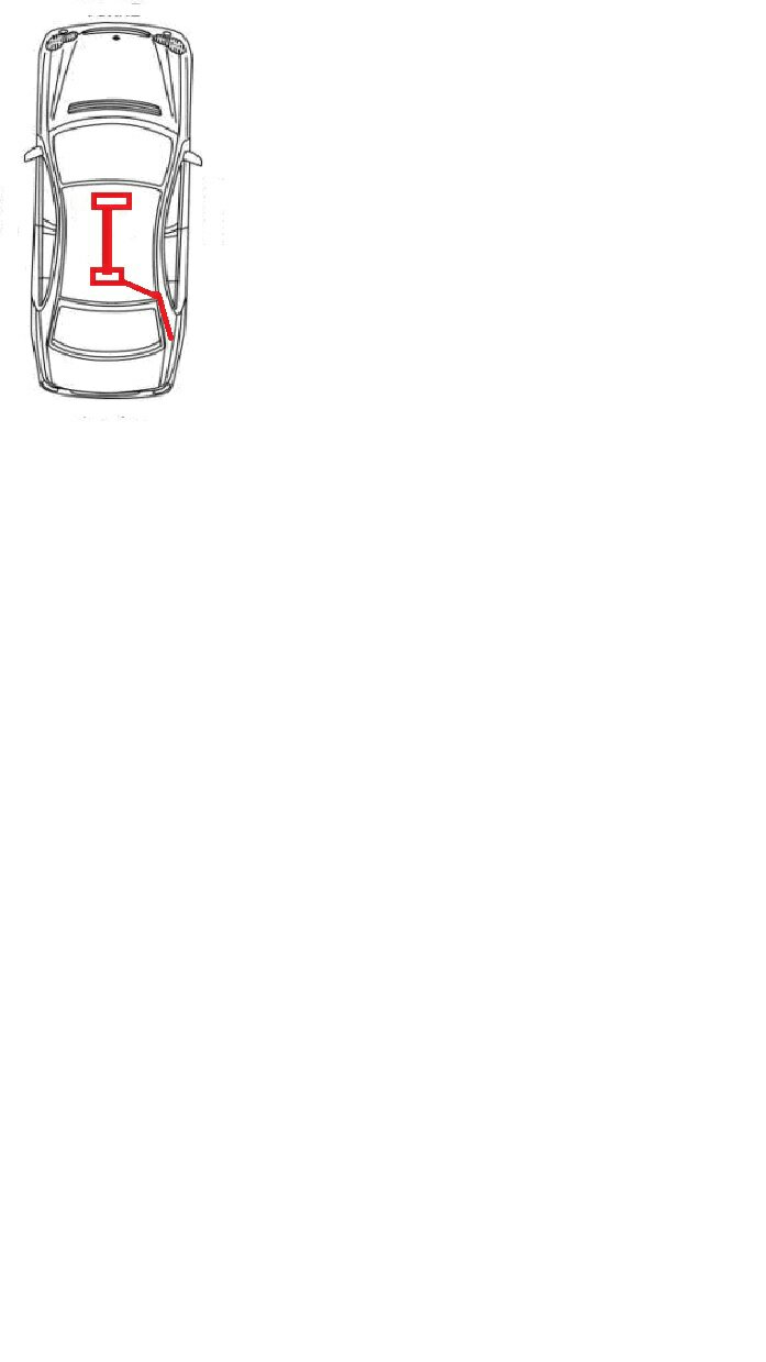

torrebasetes Publicado 24 de Marzo del 2017 Denunciar Compartir Publicado 24 de Marzo del 2017 Brico-Retrofit plafon interior a led OEM La instalacion ke habria ke hacer y por donde llevar el cable seria asi:Enviado desde mi SM-N9005 mediante Tapatalk Responder Enlace al comentario Compartir en otros sitios web More sharing options...
torrebasetes Publicado 24 de Marzo del 2017 Denunciar Compartir Publicado 24 de Marzo del 2017 Brico-Retrofit plafon interior a led OEM Bueno, habría que desmontar los dos plafones interiores del coche con desmontables; pasar una guía desde el plafón trasero al delantero para traerse el cable de delante hacia detrás; luego se desmonta el pilar y se baja al maletero a la parte derecha del coche donde esta la unidad j393 o confort Responder Enlace al comentario Compartir en otros sitios web More sharing options...

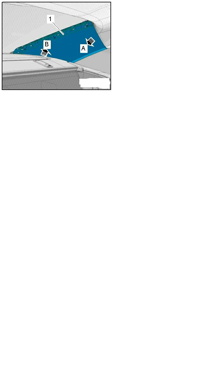

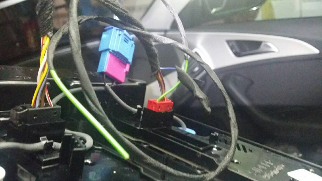

torrebasetes Publicado 24 de Marzo del 2017 Denunciar Compartir Publicado 24 de Marzo del 2017 Brico-Retrofit plafon interior a led OEM Aki se ve lo ke hacer...Enviado desde mi SM-N9005 mediante Tapatalk Responder Enlace al comentario Compartir en otros sitios web More sharing options...

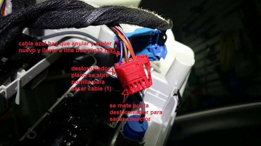

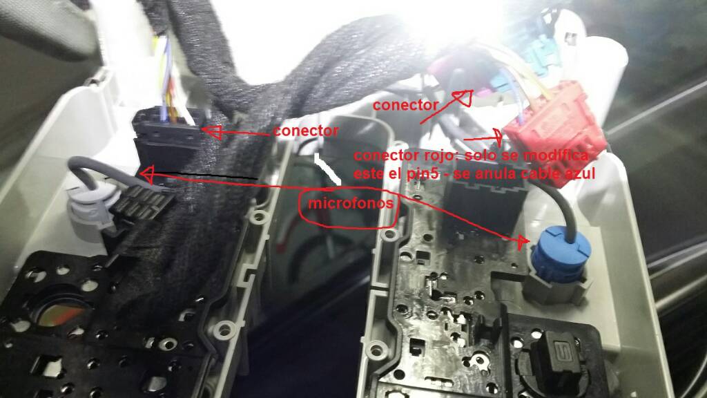

torrebasetes Publicado 24 de Marzo del 2017 Denunciar Compartir Publicado 24 de Marzo del 2017 Brico-Retrofit plafon interior a led OEM El cable azul del conector rojo, situado en el pin5 es el que habría que sacar y dejar aislado, ya que este la función que hace es la de encender la luz del plafón de bombillas con las puertas; ahora se añade nuevo cable al pin5 del conector rojo y se pasa con una guía al plafón de detrás; de ahi se pasa con guía y se baja por el pilar trasero que hay que desmontar; y ya se baja para abajo hasta la unidad j393 confort, donde hay que introducirlo al lado del otro cable en el pin32 que es donde esta el line bus; yo al principio lo grape con un robacorrientes al cable violeta/blanco(line bus) pero me daba fallos; luego lo quite de ahi y lo pele la punta y lo introduje al lado del cable que había ya en el pin32, y le heche una gota de silicona caliente, y se quedo perfecto. Responder Enlace al comentario Compartir en otros sitios web More sharing options...
torrebasetes Publicado 24 de Marzo del 2017 Denunciar Compartir Publicado 24 de Marzo del 2017 Brico-Retrofit plafon interior a led OEM MUY IMPORANTE..............SE ME HA OLVIDADO PONERLO AL PRINCIPIO: segui el consejo del forero FrA1l3 y deje abierta alguna puerta o portón y espere 15 minutos para que así se cortara la corriente, con lo cual no tuve en ningún momento que desconectar la batería............ Responder Enlace al comentario Compartir en otros sitios web More sharing options...

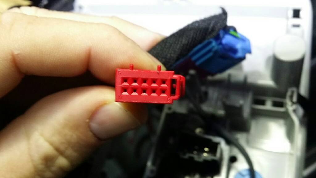

torrebasetes Publicado 24 de Marzo del 2017 Denunciar Compartir Publicado 24 de Marzo del 2017 Brico-Retrofit plafon interior a led OEM Todos los conectores y micrófonos se sacan del plafón antiguo y se ponen en el nuevo que lleva iguales conectores. Solamente cambia el cable del pin5 del conector rojo, repito, que se saca el azul antiguo y se deja aislado. Responder Enlace al comentario Compartir en otros sitios web More sharing options...
torrebasetes Publicado 24 de Marzo del 2017 Denunciar Compartir Publicado 24 de Marzo del 2017 Brico-Retrofit plafon interior a led OEM Estan marcados los numeros en los conectores...Enviado desde mi SM-N9005 mediante Tapatalk Responder Enlace al comentario Compartir en otros sitios web More sharing options...

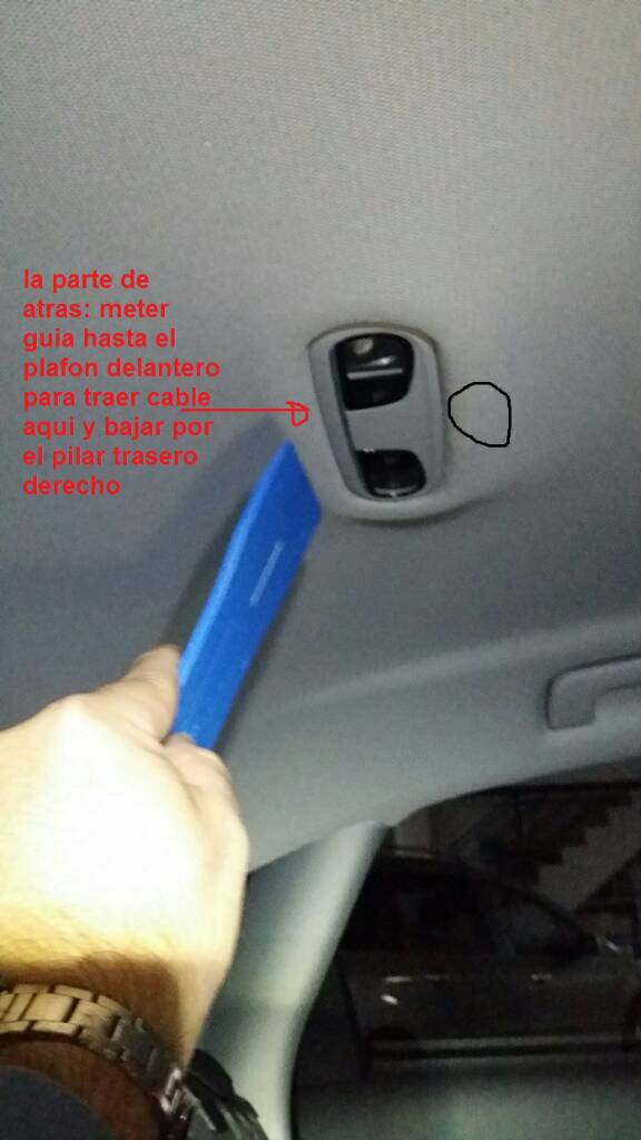

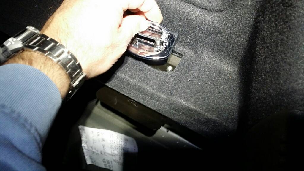

torrebasetes Publicado 24 de Marzo del 2017 Denunciar Compartir Publicado 24 de Marzo del 2017 Brico-Retrofit plafon interior a led OEM Desmontar plafon pekeño trasero por donde esta desmontable. Meter guia hasta plafon delantero para traer hacia detras cable. Luego bajar por pilar trasero derecho y bajar a maletero...Enviado desde mi SM-N9005 mediante Tapatalk Responder Enlace al comentario Compartir en otros sitios web More sharing options...

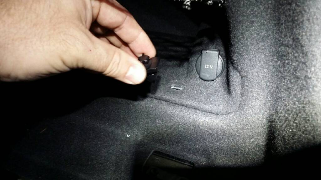

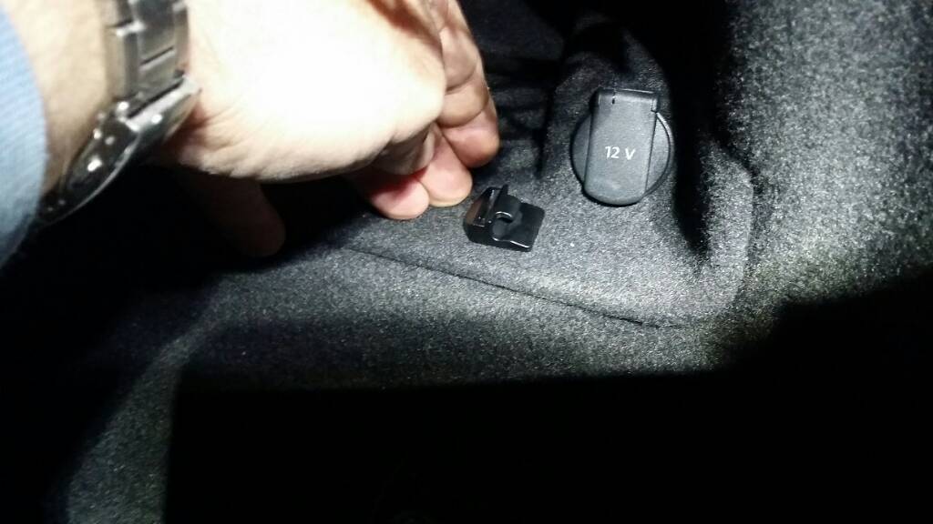

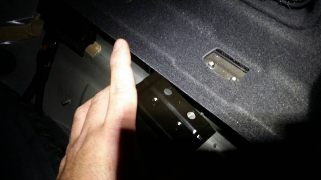

torrebasetes Publicado 24 de Marzo del 2017 Denunciar Compartir Publicado 24 de Marzo del 2017 Brico-Retrofit plafon interior a led OEM Empezamos a desmontar guarnecido del maletero. Hay ke sacar el suelo y dejar rueda de recambio al descubierto..Enviado desde mi SM-N9005 mediante Tapatalk Responder Enlace al comentario Compartir en otros sitios web More sharing options...
