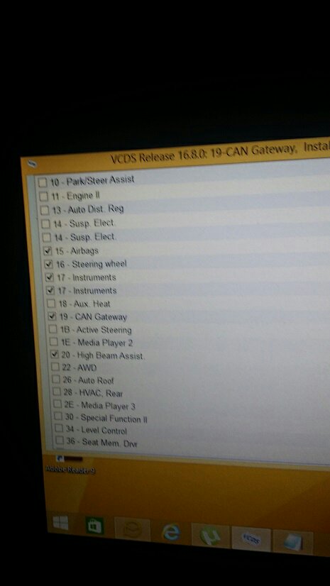

torrebasetes Publicado 24 de Marzo del 2017 Denunciar Compartir Publicado 24 de Marzo del 2017 Brico- Retrofit Asistente de luz de Carretera (HBA) High Beam Assist Una vez conectado todo.... vamos a la codificación: Dirección 19 gateway....dar de alta modulo 20 HBA Responder Enlace al comentario Compartir en otros sitios web More sharing options...

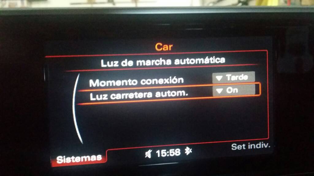

torrebasetes Publicado 24 de Marzo del 2017 Denunciar Compartir Publicado 24 de Marzo del 2017 Brico- Retrofit Asistente de luz de Carretera (HBA) High Beam Assist Modulo 09... Byte 05 .......bit 6 ......de 0 a 1 activar Byte 20....... bit 3........de 0 a 1 activar.........esto es para verlo en MMI Responder Enlace al comentario Compartir en otros sitios web More sharing options...

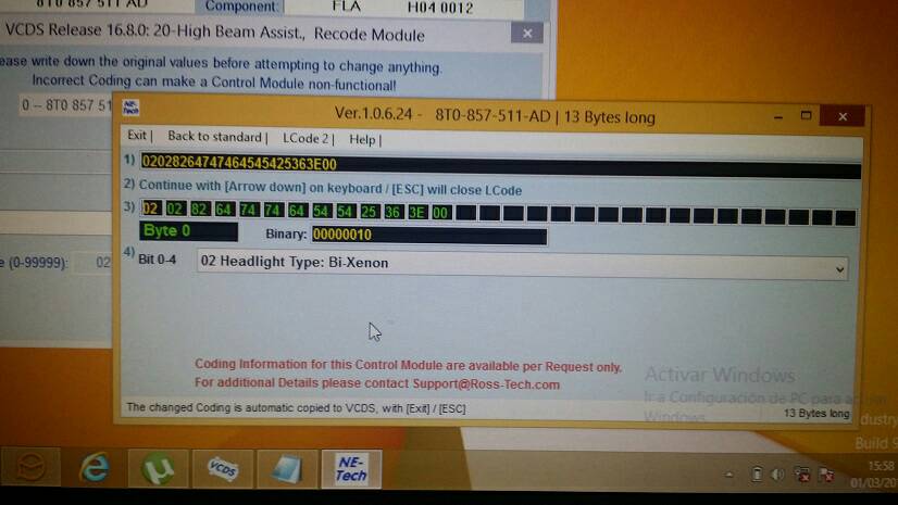

torrebasetes Publicado 24 de Marzo del 2017 Denunciar Compartir Publicado 24 de Marzo del 2017 Brico- Retrofit Asistente de luz de Carretera (HBA) High Beam Assist Mi coche lleva xenon, por lo que tuve que entrar en modulo 20 hba para modificar..... Responder Enlace al comentario Compartir en otros sitios web More sharing options...
torrebasetes Publicado 24 de Marzo del 2017 Denunciar Compartir Publicado 24 de Marzo del 2017 Brico- Retrofit Asistente de luz de Carretera (HBA) High Beam Assist Aki se cambian a xenon o led... Enviado desde mi SM-N9005 mediante Tapatalk Responder Enlace al comentario Compartir en otros sitios web More sharing options...
torrebasetes Publicado 24 de Marzo del 2017 Denunciar Compartir Publicado 24 de Marzo del 2017 Brico- Retrofit Asistente de luz de Carretera (HBA) High Beam Assist Byte 0.....0-4...abrir desplegable y seleccionar xenon o ledEnviado desde mi SM-N9005 mediante Tapatalk Responder Enlace al comentario Compartir en otros sitios web More sharing options...

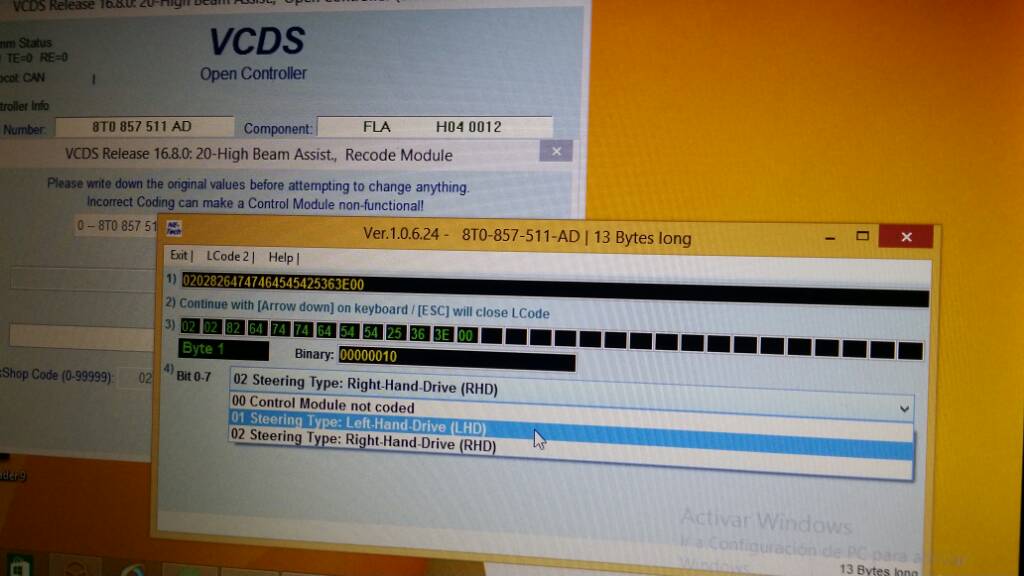

torrebasetes Publicado 24 de Marzo del 2017 Denunciar Compartir Publicado 24 de Marzo del 2017 Brico- Retrofit Asistente de luz de Carretera (HBA) High Beam Assist Tambien cambie en modulo 20 hba..Byte 1....bit 0-7....01 direccion izquierda...en foto sale derechaEnviado desde mi SM-N9005 mediante Tapatalk Responder Enlace al comentario Compartir en otros sitios web More sharing options...

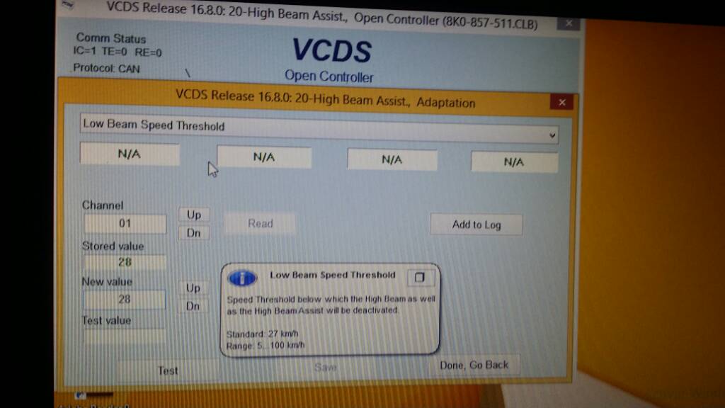

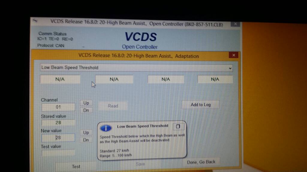

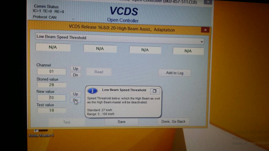

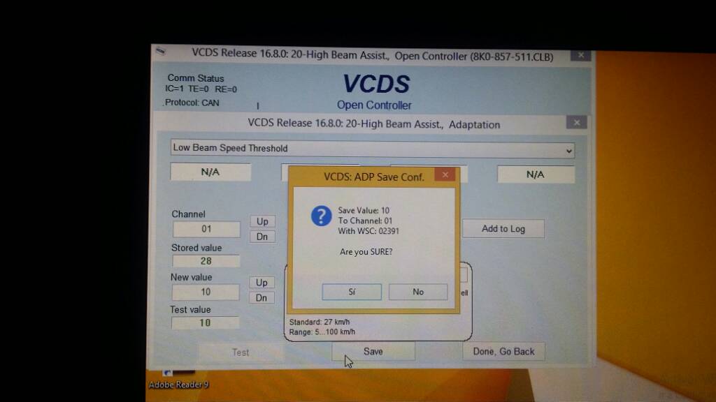

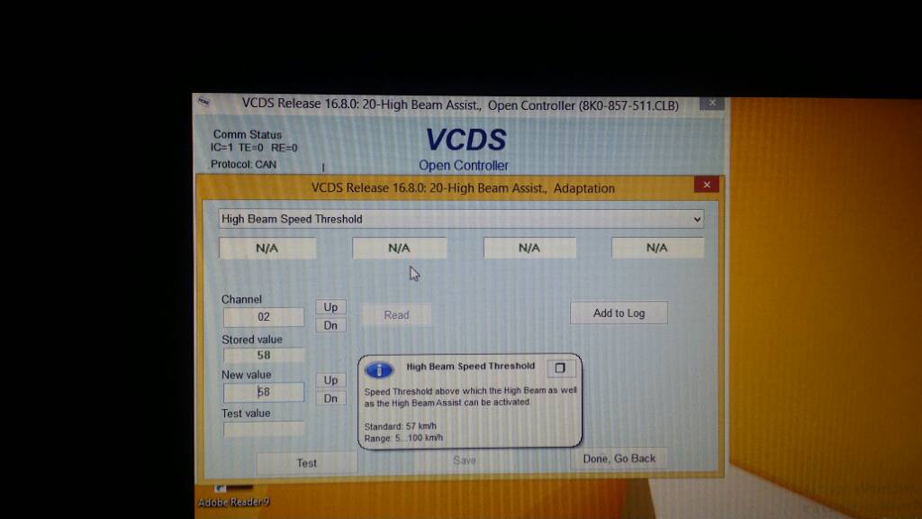

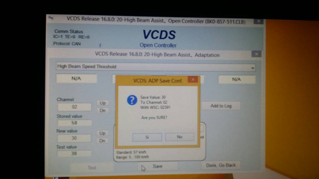

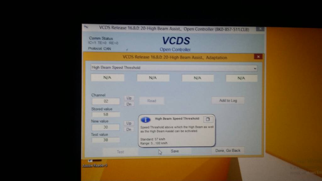

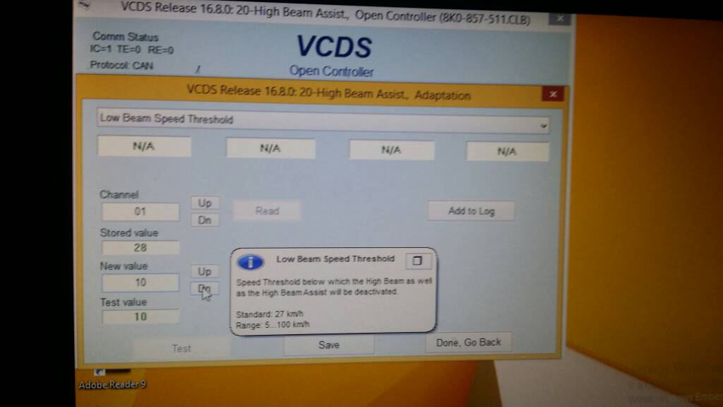

torrebasetes Publicado 24 de Marzo del 2017 Denunciar Compartir Publicado 24 de Marzo del 2017 Brico- Retrofit Asistente de luz de Carretera (HBA) High Beam Assist Y para cambiar velocidad para ke actue HBA...Modulo 20 Funcion 10 Enviado desde mi SM-N9005 mediante Tapatalk Responder Enlace al comentario Compartir en otros sitios web More sharing options...
torrebasetes Publicado 24 de Marzo del 2017 Denunciar Compartir Publicado 24 de Marzo del 2017 Brico- Retrofit Asistente de luz de Carretera (HBA) High Beam Assist Enviado desde mi SM-N9005 mediante Tapatalk Responder Enlace al comentario Compartir en otros sitios web More sharing options...
torrebasetes Publicado 24 de Marzo del 2017 Denunciar Compartir Publicado 24 de Marzo del 2017 Brico- Retrofit Asistente de luz de Carretera (HBA) High Beam Assist Modifike velocidad desactivado...a 10 km x hora. Velocidad activado a 30 km x hora Enviado desde mi SM-N9005 mediante Tapatalk Responder Enlace al comentario Compartir en otros sitios web More sharing options...

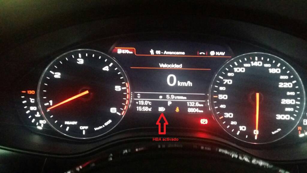

torrebasetes Publicado 24 de Marzo del 2017 Denunciar Compartir Publicado 24 de Marzo del 2017 Brico- Retrofit Asistente de luz de Carretera (HBA) High Beam Assist Y ya sale en el coche....palanca de intermitente hacia el cuadro y en posicion auto las luces.....sale una A en blanco.... Enviado desde mi SM-N9005 mediante Tapatalk Responder Enlace al comentario Compartir en otros sitios web More sharing options...

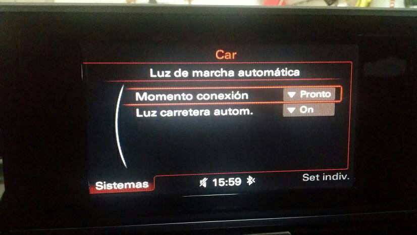

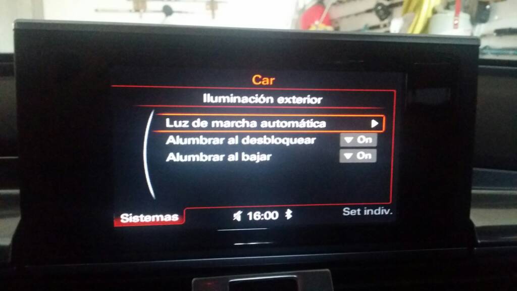

torrebasetes Publicado 24 de Marzo del 2017 Denunciar Compartir Publicado 24 de Marzo del 2017 Brico- Retrofit Asistente de luz de Carretera (HBA) High Beam Assist Y para configurar desde mmi cuando actua o activarla.. Enviado desde mi SM-N9005 mediante Tapatalk Responder Enlace al comentario Compartir en otros sitios web More sharing options...
