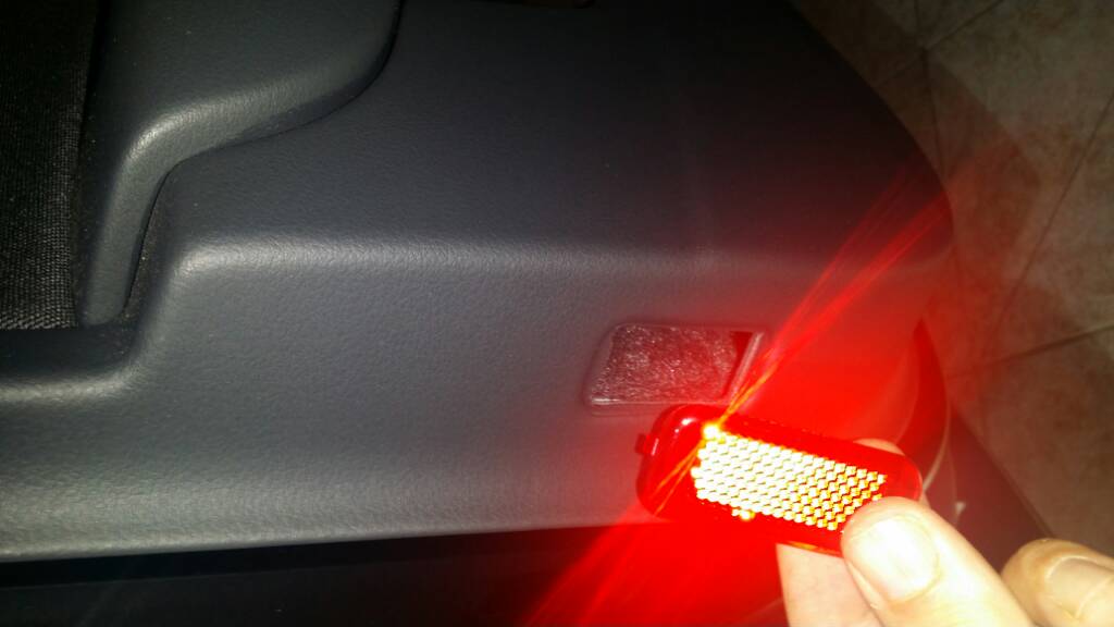

torrebasetes Publicado 25 de Marzo del 2017 Denunciar Publicado 25 de Marzo del 2017 Brico-Luces de Cortesia con logo y luces warning Audi A6 Bueno, pues eso.... se ve que se olvidaron los de Audi dotar al coche de las luces correspondientes en las puertas delanteras y trasera, y en mi coche nada mas había la luz de cortesía en las puertas delanteras, y teniendo la plaquita roja de las warning en las puertas delanteras; en las traseras tenia las plaquitas rojas de warning y debajo no tenia ni los agujeros.........todo solucionado. Nota1: Recomiendo leer el brico entero y preguntar cualquier duda antes de empezar a hacer nada. Nota2: Mi coche es de 2.016 Audi A6 4G AVISO: RECORDAR QUE NO ME HAGO RESPONSABLE EN NINGUN CASO DE AVERIA O FALLO DEL COCHE POR SEGUIR ESTE MANUAL. Responder

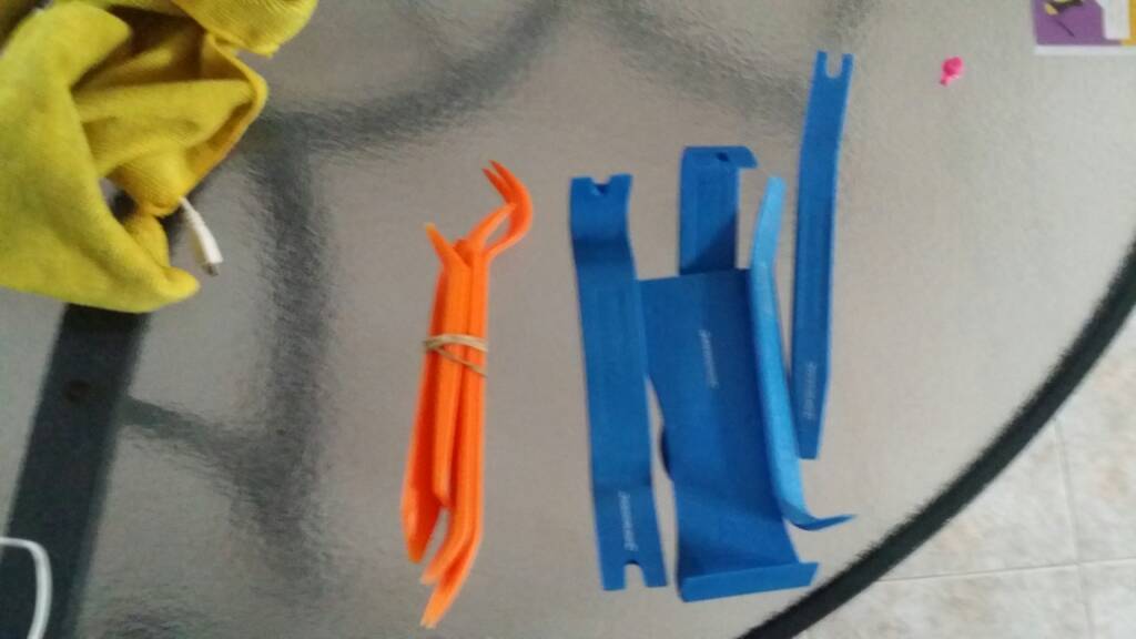

torrebasetes Publicado 25 de Marzo del 2017 Denunciar Publicado 25 de Marzo del 2017 Brico-Luces de Cortesia con logo y luces warning Audi A6 Asi tenia las puertas delanteras....entonces quite placa con desmontables... Enviado desde mi SM-N9005 mediante Tapatalk Responder

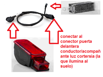

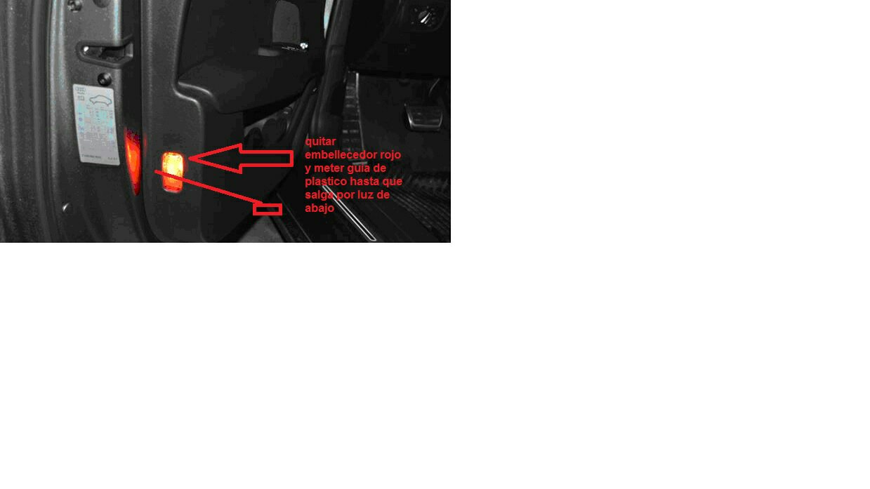

torrebasetes Publicado 25 de Marzo del 2017 Denunciar Publicado 25 de Marzo del 2017 Brico-Luces de Cortesia con logo y luces warning Audi A6 Como en puertas delantera de conductor y acompañante tenia luz blanca de cortesia sake las luces estas para meter guia desde plakita roja warning hasta conector luces blancas de abajo... Enviado desde mi SM-N9005 mediante Tapatalk Responder
torrebasetes Publicado 25 de Marzo del 2017 Denunciar Publicado 25 de Marzo del 2017 Brico-Luces de Cortesia con logo y luces warning Audi A6 Entonces encontre este cable ke se conecta al conector de abajo de la luz del logo y sale otro conector para la luz de logo. En la otra punta meti las luces warning ke yo las pille originales audi en tiendas alemanas o ebay o aliexpress Enviado desde mi SM-N9005 mediante Tapatalk Responder
torrebasetes Publicado 25 de Marzo del 2017 Denunciar Publicado 25 de Marzo del 2017 Brico-Luces de Cortesia con logo y luces warning Audi A6 Quedando asi Enviado desde mi SM-N9005 mediante Tapatalk Responder
