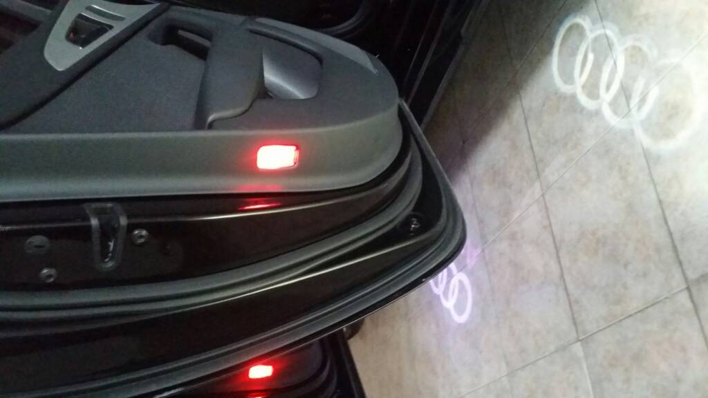

Brico-Luces de Cortesia con logo y luces warning Audi A6
Resultado final..

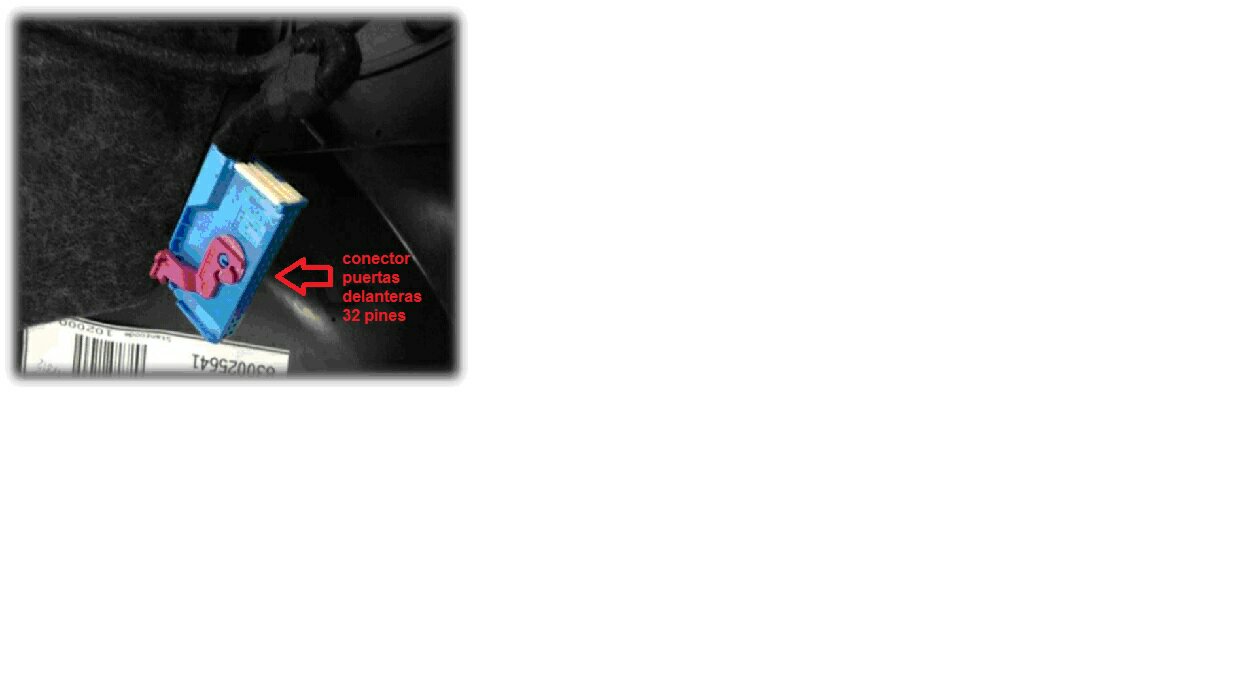

Ahora el conector de las puertas delanteras y a los oines ke conectar..
Enviado desde mi SM-N9005 mediante Tapatalk

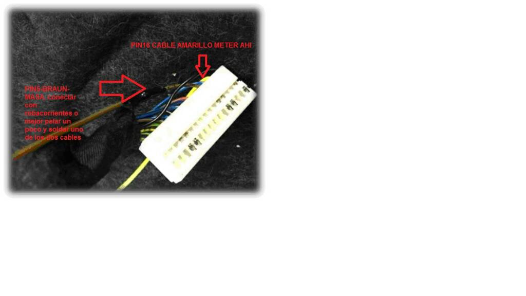

Por si no se ve en la foto:
CONECTOR PUERTAS DELANTERAS DE 32 PINES (los pines están marcados, no hay perdida)
PIN5:Cable MARRON-BROWN, aki conectamos con robacorrientes o mejor pelamos un poco y soldamos
PIN16: Cable Amarillo, lo metemos en el pin16 ya que no hay clavija.
Una vez hecho esto, activamos la codificación con cable vag, y se hace la luz.................
