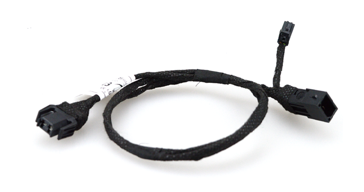

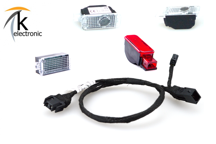

ondevimai Publicado 22 de Junio del 2017 Denunciar Publicado 22 de Junio del 2017 En 25/3/2017 a las 15:03, torrebasetes dijo: Brico-Luces de Cortesia con logo y luces warning Audi A6 Entonces encontre este cable ke se conecta al conector de abajo de la luz del logo y sale otro conector para la luz de logo. En la otra punta meti las luces warning ke yo las pille originales audi en tiendas alemanas o ebay o aliexpress Enviado desde mi SM-N9005 mediante Tapatalk Hola @torrebasetes. Lo primero gracias por compartir tus tutoriales y bricos. ¿Podrías indicarme dónde conseguiste el cable que indicas en tu post que he citado? Me gustaría poner las luces warning rojas de las puertas delanteras siguiendo tu tutorial y usando el cable que comentas para no tener que desmontar los paneles de la puerta, pero no lo consigo localizar... He mirado en aliexpress y similares pero solo veo kits completos para instalar cable+luz cortesía+luz warning. Gracias! Responder
torrebasetes Publicado 27 de Junio del 2017 Denunciar Publicado 27 de Junio del 2017 Buenas, .... el cable lo puedes encontrar aki: https://www.k-electronic-shop.de/AUDI/AUDI-A6/AUDI-A6-4G-C7/AUDI-A6-4G-Tuerbeleuchtung-LED---Rueckstrahler-rot-Umbaupaket.html Responder

ondevimai Publicado 28 de Junio del 2017 Denunciar Publicado 28 de Junio del 2017 Gracias por el link torrebasetes. El cable+luz cortesía+luz roja se ve facilísimo de instalar, aunque la verdad, creía que sería más barato... Está genial la web, tienen de todo. Me ha parecido interesando la luz ambiental de las puertas, de la consola central, cámara trasera, y muchas otras cosas. A ver si reuno tiempo y valor y me lanzo a intentar instalar alguna cosa más. Responder
torrebasetes Publicado 28 de Junio del 2017 Denunciar Publicado 28 de Junio del 2017 El cable es fácil, pero el problema es tener los conectores, y que sean de garantía. Si te pones a buscarlos por referencias te sale mas caro. Es fácil, materiales originales de audi y perfecto. Yo he hecho los retrofit del plafón led, que con el portagafas cambia un montón el coche, y el poder controlar el plafón trasero desde delante y el high beam assist, que lo veo fenomenal e imprescindible en estos coches. También luces de cortesía en puertas traseras. Ando viendo lo del MMI 3g+...., ya que tengo el RMC de 6,5. Animo.... y si cualquier duda.... aki estamos Responder

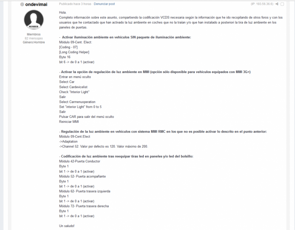

Ocio Publicado 5 de Julio del 2017 Denunciar Publicado 5 de Julio del 2017 . . Esta información viene de aquí: tira de luces led ambiente que van en las puertas de audi a6 c7 Responder
Ocio Publicado 10 de Julio del 2017 Denunciar Publicado 10 de Julio del 2017 . . Esta información viene de aquí: tira de luces led ambiente que van en las puertas de audi a6 c7 Responder
alagar27 Publicado 10 de Julio del 2017 Denunciar Publicado 10 de Julio del 2017 hace 2 horas, Ocio dijo: . . Esta información viene de aquí: tira de luces led ambiente que van en las puertas de audi a6 c7 Ay ocio. Has repetido el post. Responder
