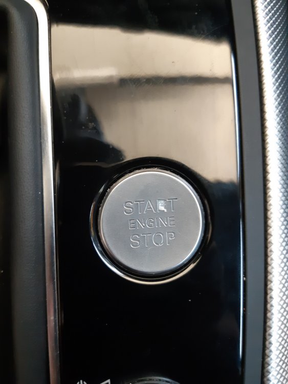

jota_allroad Publicado 26 de Agosto del 2018 Denunciar Publicado 26 de Agosto del 2018 Pequeño brico de como cambiar el botón de arranque. Aquí os dejo un breve y pequeño brico de como cambiar el botón de arranque, muy a mi pesar me dispuse a sacar la placa de la consola central sin poder quitarla por completo, ya que podría correr el riesgo de estropear las grapas, en algunos coches saldrá seguramente mejor, solo son 4 grapas dos delanteras y dos traseras en la pieza. 1- Quitamos el guardapolvos de la palanca selectora de cambio poniéndola antes en posición N, para ello o podéis utilizar un pequeño destornillador (encintando la punta para no marcar nada). 2-Abriremos el compartimiento del cenicero o guantera, y tiraremos con algo de fuerza hacia arriba de la placa central de la consola (si podéis por que os sea fácil quitarla por completo, tirando de la parte trasera también con fuerza sin pasarnos). 3-El botón sale hacia arriba empujándolo desde abajo. 4- Desconectaremos el botón y pondremos el nuevo (comprobar de que enciende y apaga el coche) 5-Volvemos a hacer el paso 2 y 1 a la inversa. Si tenéis alguna duda encantado estaré de resolverla en la medida de lo posible. saludosss Responder
