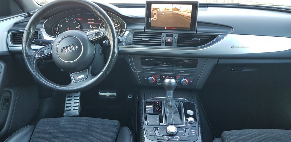

durango96 Publicado 18 de Diciembre del 2019 Denunciar Publicado 18 de Diciembre del 2019 Hay va un brico más, cambio de pomo orco por uno mucho más agradable a la vista y al tacto El antes ......y el después Responder

davis Publicado 18 de Diciembre del 2019 Denunciar Publicado 18 de Diciembre del 2019 (editado) Para mi gusto queda mucho más bonito,a otros le gusta más el antiguo pero a mi no. Este es el resultado con hidrofusion en el aluminio. Editado 18 de Diciembre del 2019 por davis Responder
Jorge cc Publicado 18 de Diciembre del 2019 Denunciar Publicado 18 de Diciembre del 2019 Muy bonito. Es un cambio de pomo multitronic, tiptronic por un stronic ? Responder
davis Publicado 18 de Diciembre del 2019 Denunciar Publicado 18 de Diciembre del 2019 hace 3 minutos, Jorge cc dijo: Muy bonito. Es un cambio de pomo multitronic, tiptronic por un stronic ? Es un s-tronic pero imagino que el sistema será igual para todos. Responder
Jorge cc Publicado 18 de Diciembre del 2019 Denunciar Publicado 18 de Diciembre del 2019 hace 1 hora, davis dijo: Es un s-tronic pero imagino que el sistema será igual para todos. Creo haber leído que en el multitronic al menos hay que modificar el enganche del boton Responder
davis Publicado 18 de Diciembre del 2019 Denunciar Publicado 18 de Diciembre del 2019 hace 59 minutos, Jorge cc dijo: Creo haber leído que en el multitronic al menos hay que modificar el enganche del boton Si,y los s-tronic también. Si miras el brico verás que hay que girar la pieza de plástico 90 grados. La razón es porque los nuevos llevan el pulsador de frente,y los viejos lo llevan lateral. Responder
foreroadicto Publicado 18 de Diciembre del 2019 Denunciar Publicado 18 de Diciembre del 2019 hace 10 horas, durango96 dijo: Hay va un brico más, cambio de pomo orco por uno mucho más agradable a la vista y al tacto El antes ......y el después Le has cambiado tambien el boton start/stop, el del volumen y el del mmi no???? Responder
