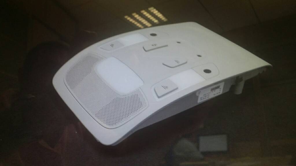

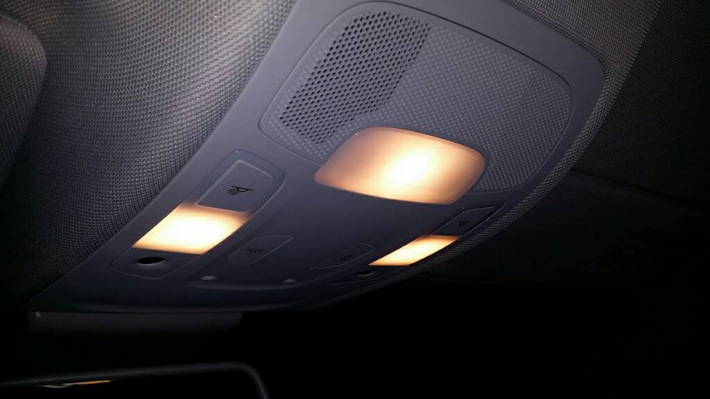

PICOTA77 Publicado 12 de Marzo del 2020 Denunciar Compartir Publicado 12 de Marzo del 2020 En 24/3/2017 a las 13:51, torrebasetes dijo: Brico-Retrofit plafon interior a led OEM Este seria el antiguo ke kitamos.. Enviado desde mi SM-N9005 mediante Tapatalk Buenas, para quitar este plafón, hay algún tornillo y solo con el desmontable vale??, en que sentido habría que meter el desmontable??, GRACIAS !!! Responder Enlace al comentario Compartir en otros sitios web More sharing options...

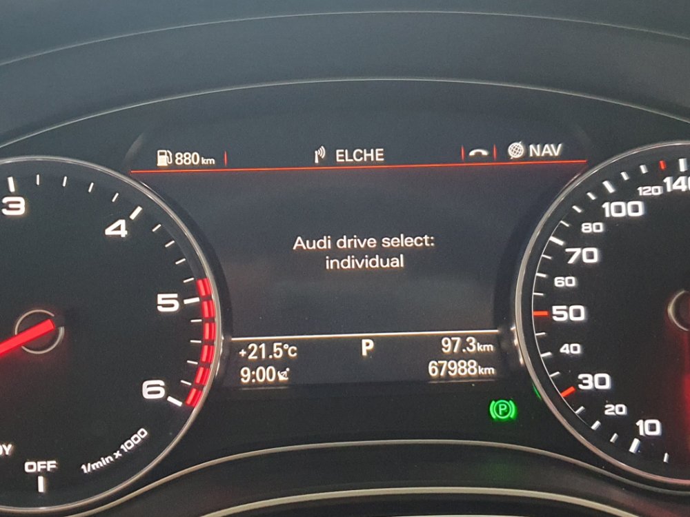

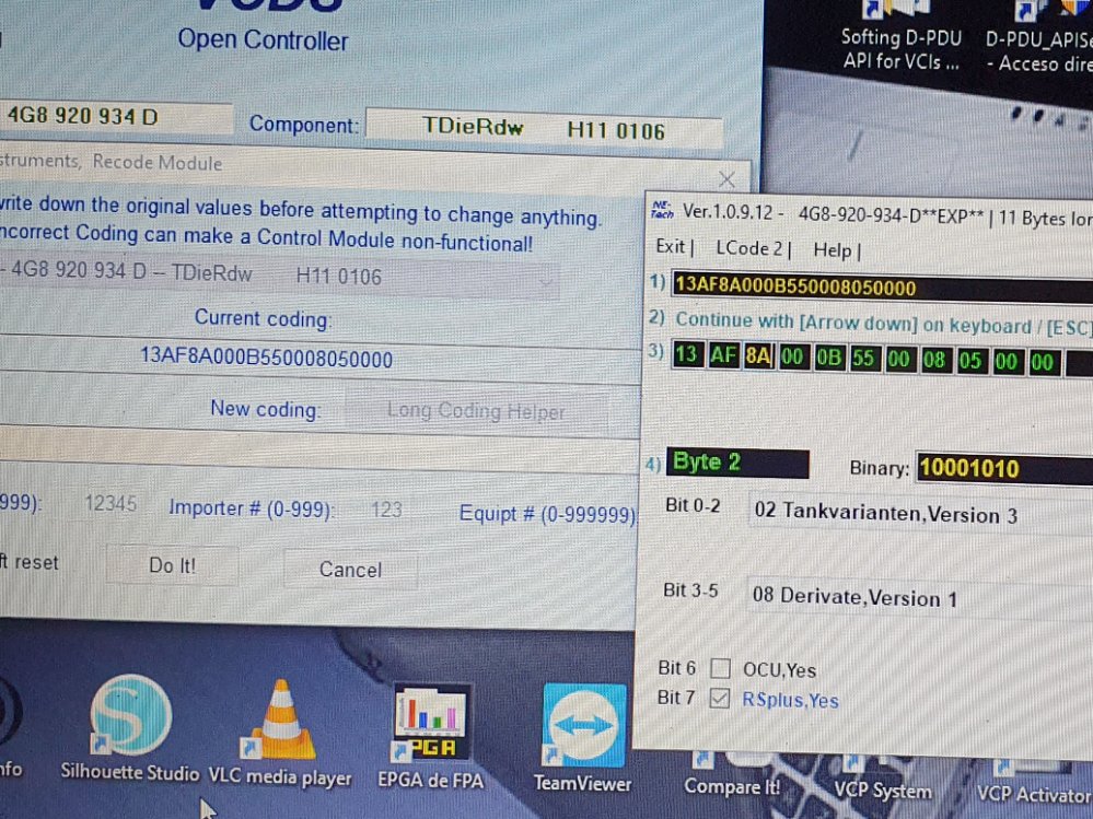

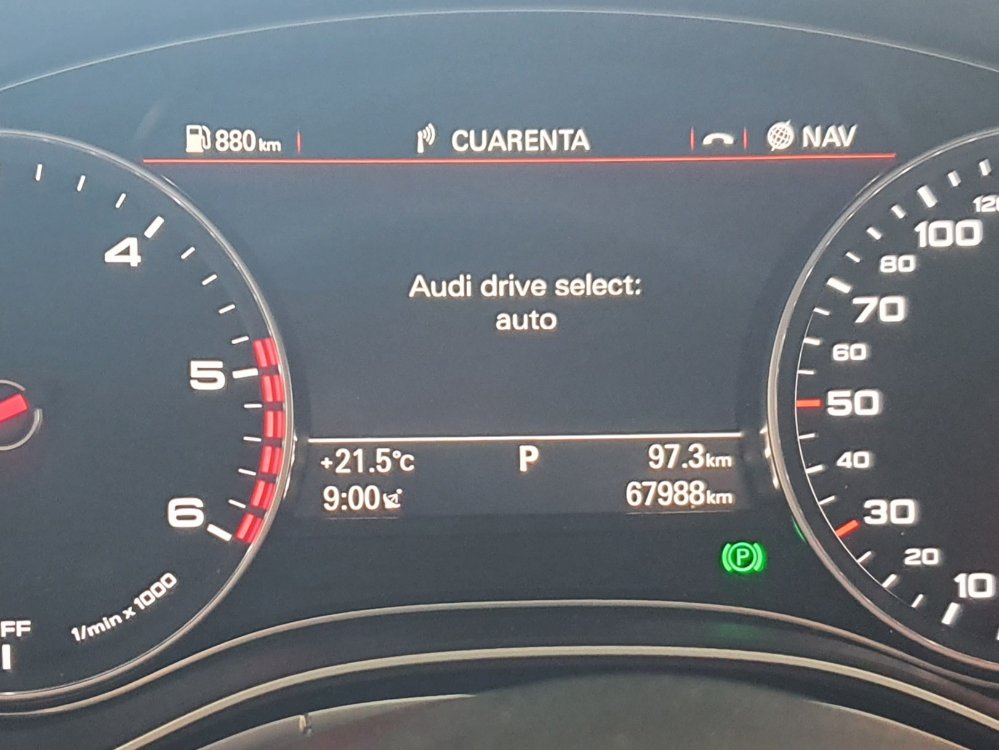

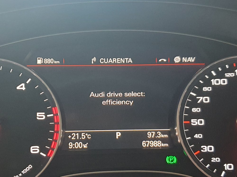

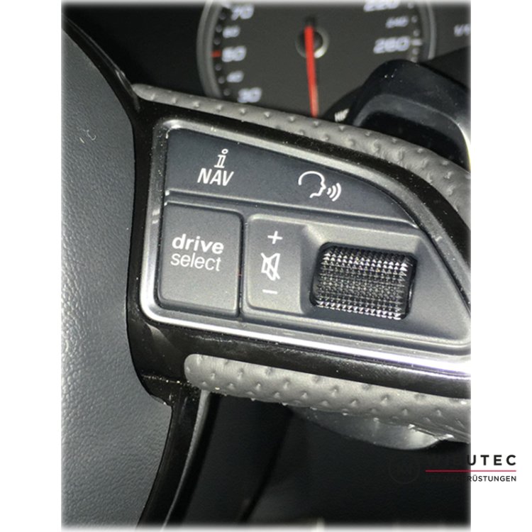

torrebasetes Publicado 18 de Septiembre del 2020 Denunciar Compartir Publicado 18 de Septiembre del 2020 (editado) Bueno ...pongo una codificacion para A6 A7 4G....mi coche es facelit....no creo k funcione en los anteriores pero no estoy seguro.... Hay k tener boton para cambio modo drive selection.....yo lo tengo en volante debajo; venden otro k se pone donde esta el * en el volante k pone drive select.....al cambiar se ve el modo de conduccion en letras en el FIS.. Codificacion UNIT 17 INSTRUMENTS Byte2......bit7......activo Editado 18 de Septiembre del 2020 por torrebasetes Responder Enlace al comentario Compartir en otros sitios web More sharing options...
Pacoron Publicado 18 de Septiembre del 2020 Denunciar Compartir Publicado 18 de Septiembre del 2020 Pero te entraba ese boton, o lo has puesto tu? Donde lo has comprado? Entonces con ese boton pulsando sucesivamente vas cambiando de modo de conducción? Responder Enlace al comentario Compartir en otros sitios web More sharing options...
picatchu Publicado 7 de Octubre del 2020 Denunciar Compartir Publicado 7 de Octubre del 2020 En 13/3/2020 a las 0:19, PICOTA77 dijo: Buenas, para quitar este plafón, hay algún tornillo y solo con el desmontable vale??, en que sentido habría que meter el desmontable??, GRACIAS !!! Buenas Está en perfecto polaco ( eso imagino ) Sali2 Responder Enlace al comentario Compartir en otros sitios web More sharing options...

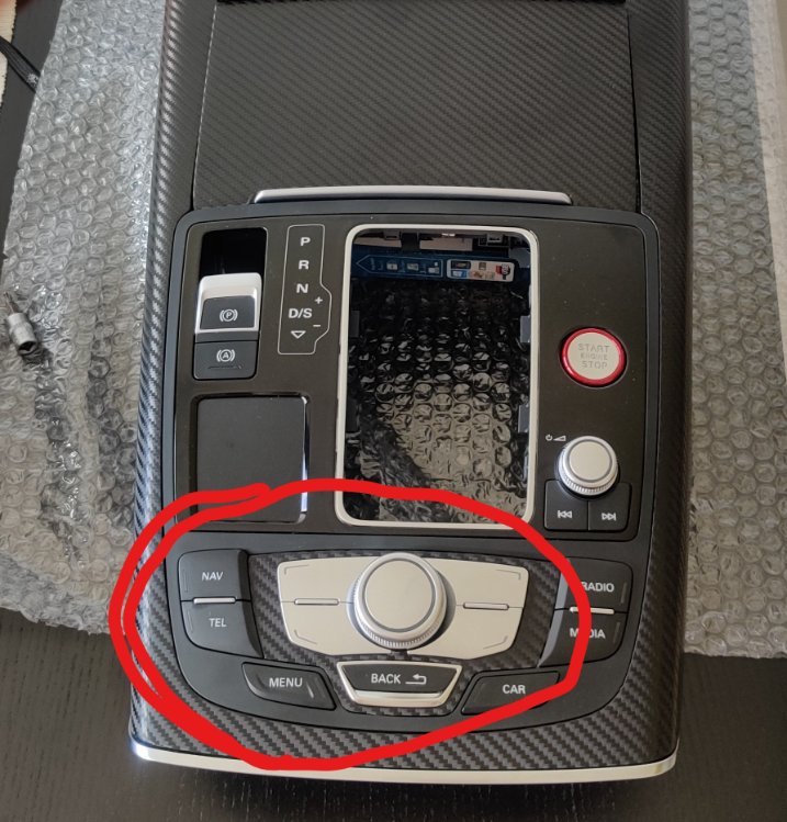

Ru93 Publicado 7 de Octubre del 2020 Denunciar Compartir Publicado 7 de Octubre del 2020 En 18/12/2019 a las 8:20, durango96 dijo: Hay va un brico más, cambio de pomo orco por uno mucho más agradable a la vista y al tacto El antes ......y el después pregunta, los botones de alrededor de la ruleta del MMI venian en negro o los habeis cambiado?? los mios vienen en gris y me gustaria poner los negros si alguien sabe donde conseguirlos sueltos. Responder Enlace al comentario Compartir en otros sitios web More sharing options...
