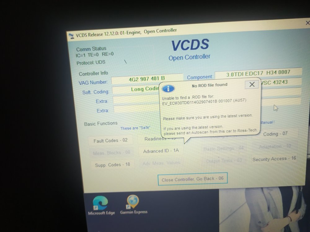

bertoastur Publicado 6 de Abril del 2022 Denunciar Publicado 6 de Abril del 2022 Hola señores!!!! Tengo una duda , q seguro q es una tontería pero me gustaría q alguien me diera luz a mi idea.... En la foto del módulo 01-Engine, se ve q no tengo acceso a muchos campos,con mi vago 12.12, alguien sabe si metiéndose en security access, e introduciendo el Código 27971, estos campos se activarian??? He leído tanto q ya no se ni lo q digo... ... Quiero ver algo de luz, al xq no puedo acceder a esos campos dentro Engine 01 Gracias!!!!! Responder
Bossweb Publicado 6 de Abril del 2022 Denunciar Publicado 6 de Abril del 2022 En 6/4/2022 a las 19:40, bertoastur dijo: Hola señores!!!! Tengo una duda , q seguro q es una tontería pero me gustaría q alguien me diera luz a mi idea.... En la foto del módulo 01-Engine, se ve q no tengo acceso a muchos campos,con mi vago 12.12, alguien sabe si metiéndose en security access, e introduciendo el Código 27971, estos campos se activarian??? He leído tanto q ya no se ni lo q digo... ... Quiero ver algo de luz, al xq no puedo acceder a esos campos dentro Engine 01 Gracias!!!!! Expand El problema es que la versión del VAGCOM es muy vieja y no puede acceder a todas las funciones completas de esa centralita De hecho, ese VAGCOM es del año 2012, así que como ese caso, te puede pasar en otras centralitas que no existían en el año 2012 Responder
bertoastur Publicado 6 de Abril del 2022 Denunciar Publicado 6 de Abril del 2022 Hola Bossweb!! Veo q vales para todo... ... Entonces me comentas q aunq me meta en security access e introduzca el Código, no hará q se activen esos campos en gris??? La verdad es q era x intentar otra opción y sacarle algo + de partido al 12.12,antes de comprar el nuevo cable... Mi idea era mirar los valores del filtro de partículas... Gracias como siempre. Responder
Bossweb Publicado 7 de Abril del 2022 Denunciar Publicado 7 de Abril del 2022 En 6/4/2022 a las 21:51, bertoastur dijo: Hola Bossweb!! Veo q vales para todo... ... Entonces me comentas q aunq me meta en security access e introduzca el Código, no hará q se activen esos campos en gris??? La verdad es q era x intentar otra opción y sacarle algo + de partido al 12.12,antes de comprar el nuevo cable... Mi idea era mirar los valores del filtro de partículas... Gracias como siempre. Expand Ese cable le puedes jubilar, que ya le ha llegado el momento de descansar Además, en la captura te lo está diciendo bien claro, que actualices a la última versión porque no está reconociendo la centralita Responder

bertoastur Publicado 7 de Abril del 2022 Denunciar Publicado 7 de Abril del 2022 Ya q estamos Bosswed!!!!.... Me podrías comentar en este caso para q valdría introducir el Código de Seguridad en el módulo engine01????.... Responder
bertoastur Publicado 7 de Abril del 2022 Denunciar Publicado 7 de Abril del 2022 En 7/4/2022 a las 7:11, bertoastur dijo: Ya q estamos Bosswed!!!!.... Me podrías comentar en este caso para q valdría introducir el Código de Seguridad en el módulo engine01????.... Expand Yo pensaba q era para activar precisamente esos campos q están en formato difuminado, a los cuales no tienes acceso. Responder
Bossweb Publicado 7 de Abril del 2022 Denunciar Publicado 7 de Abril del 2022 En 7/4/2022 a las 7:11, bertoastur dijo: Ya q estamos Bosswed!!!!.... Me podrías comentar en este caso para q valdría introducir el Código de Seguridad en el módulo engine01????.... Expand En determinadas centralitas y para acceder a algunas funciones, necesitas meter el código de seguridad correspondiente a ese módulo, es como ejecutar o hacer esa consulta con permisos de administrador / root , vamos, como si fuera en Windows / Linux Responder
amgtyper Publicado 8 de Abril del 2022 Denunciar Publicado 8 de Abril del 2022 En 7/4/2022 a las 7:25, bertoastur dijo: Yo pensaba q era para activar precisamente esos campos q están en formato difuminado, a los cuales no tienes acceso. Expand Para Adaptation y Basic Settings, es decir, para configurar alguna función nueva o hacer pruebas sobre lo que hay. Por ejemplo, para hacer la regeneración forzada del DPF hay que meter un código de seguridad en el modulo motor y luego entrar en basic settings para hacerla. Responder
bertoastur Publicado 8 de Abril del 2022 Denunciar Publicado 8 de Abril del 2022 En 8/4/2022 a las 11:11, amgtyper dijo: Para Adaptation y Basic Settings, es decir, para configurar alguna función nueva o hacer pruebas sobre lo que hay. Por ejemplo, para hacer la regeneración forzada del DPF hay que meter un código de seguridad en el modulo motor y luego entrar en basic settings para hacerla. Expand Hola Amgtyper. Lo que me comentas, lo tengo claro, después de leer durante dos días los diferentes hilos q hay por la red y ver algún q otro video tb. pero la duda que tenia era si introduciendo el código de seguridad, se me activarian el campo de "Basis Settings", que tengo en gris difuminado, con mi viejo cable 12.12....pero ya me ha comentado Bosswed, q no , q mejor q le de matarile al cable y me pille uno más actual...de todas formas yo solo quería entrar a ver los parámetros del filtro, no le voy a hacer la regeneración forzada todavia, en ningún momento me ha marcado fallo y de momento toco madera, todo está correcto, cuando hago ciudad, regenera antes y cuando hago autopista pasan más kilómetros. Posd: de todas todas, hoy probaré a meter el código de seguridad a ver q pasa...jajajaja Responder
