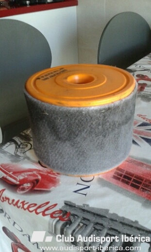

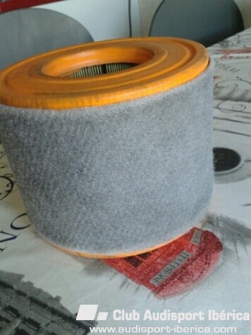

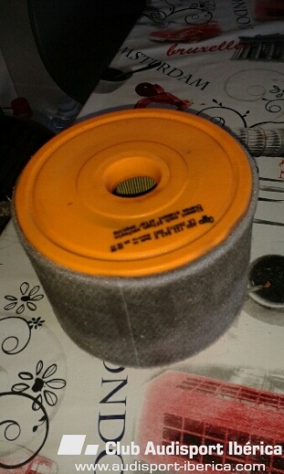

Buenas tardes, aunque no tengo muchos conocimientos de mecánica y como quiera que sustituir el filtro de aire del motor cada 6 años (según manual) me parece mucho, hoy he extraído el cartucho para ver su estado.
Recuerdo que es un 2.0 tdi 177cv, el coche tiene 36000 kms y no llega a 3 años.
He decidido cambiarlo pero os adjunto la foto de como esta para saber lo que opináis vosotros teniendo en cuenta q yo no entiendo mucho de esto.
Un saludo a todos
