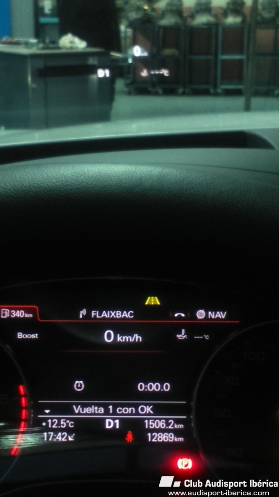

CMB Publicado 28 de Diciembre del 2015 Denunciar Publicado 28 de Diciembre del 2015 (editado) Hola una pregunta de esta imagen que comentais respecto al test de las agujas. Que utilidad tienen los leds rojos que se encienden en el velocimetro. En el quentarevoluciones es el régimen máximo que és variable segun la temperatura. Pero en el velocimetro? En otros audis indica la velocidad programada en el tempomat, pero en el mio sale en los ajustes de asistencia. Y otra pregunta, la velocidad digital siempre está visible? Yo llevo HuD, puede ser este el motivo para que no me salga en el mio. Editado 28 de Diciembre del 2015 por CMB Responder

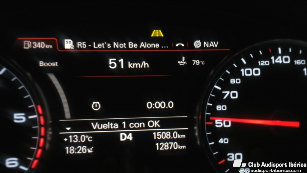

CMB Publicado 4 de Enero del 2016 Denunciar Publicado 4 de Enero del 2016 Primeros progresos con el Vag-Com en el Allroad La opción de Laptimer ya aparece en el menú desplegable y visualiza la velocidad, la presión del turbo y la temperatura del aceite. Y en el HeadUpDisplay muestra la temperatura y la marcha actual. Responder

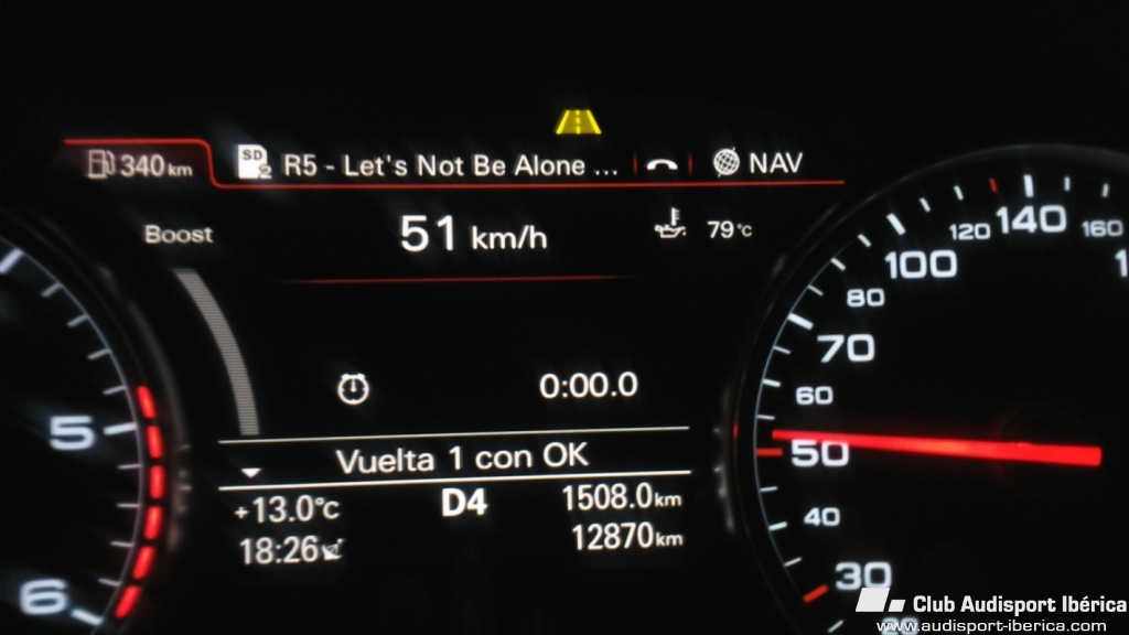

CMB Publicado 4 de Enero del 2016 Denunciar Publicado 4 de Enero del 2016 Y otra del Boost en acción! Responder

A3130 Publicado 16 de Febrero del 2016 Denunciar Publicado 16 de Febrero del 2016 Hola amigos, Entonces cual es el periodo de años o meses en los que no se puede activar el laptimer, he leido algo de los coches fabricado entre 2011 y 2012 no se les puede activar el laptime. O este tema ya lo resolvieron?? Responder
Jasuapd Publicado 17 de Febrero del 2016 Denunciar Publicado 17 de Febrero del 2016 A mi tampoco me deja activarlo.En el vag com sale como que esta activado pero luego no me sale. Tampoco me deja activar el menu oculto.El mio es de febrero de 2012. Saludos Responder
