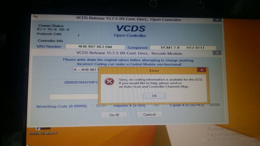

torrebasetes Publicado 4 de Diciembre del 2016 Denunciar Publicado 4 de Diciembre del 2016 Buenas...hoy al codificar con vag en un a6 c7 de un compañero le salia esto al entrar a algunos modulos. Luego dentro no salian las descripciones de los bytes...¿alguien sabe a que se debe? Enviado desde mi SM-N9005 mediante Tapatalk Responder

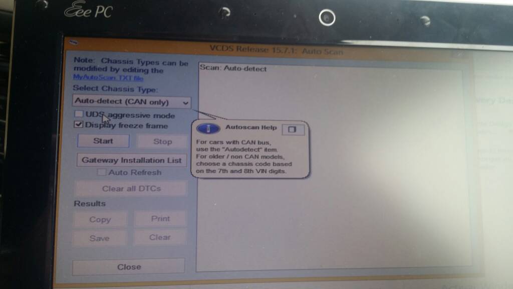

torrebasetes Publicado 4 de Diciembre del 2016 Denunciar Publicado 4 de Diciembre del 2016 Otra cosa...al hacer un autoscan...salen dos cosas UDS AGRESSIVE MODE y DISPLAY FREEZE FRAME...pregunto..¿marcais las dos para hacer autoscan o una?...graciassss Enviado desde mi SM-N9005 mediante Tapatalk Responder
Jasuapd Publicado 4 de Diciembre del 2016 Denunciar Publicado 4 de Diciembre del 2016 A mi también hay ciertos módulos a los que no me deja entrar. No se si será por la versión de vago como. La mía es 12.12 Responder
torrebasetes Publicado 5 de Diciembre del 2016 Denunciar Publicado 5 de Diciembre del 2016 No creo que tenga que ver con el cable, ya que este usa la 15.7.1, ...... en fin.............seguiremos investigando........... Responder
