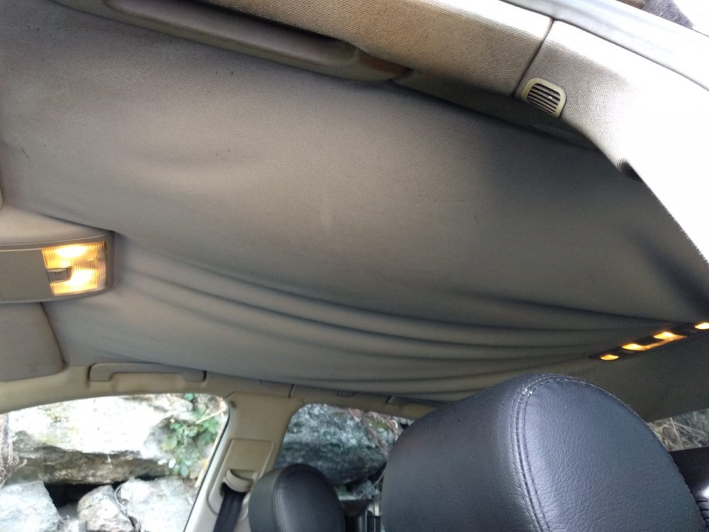

kuri Publicado 27 de Agosto del 2018 Denunciar Compartir Publicado 27 de Agosto del 2018 Buenos días, Haber si me podéis hechar una mano, quiero cambiar brazos de suspensión, suspensión delantera y retapizar el techo que se me a caído. El techo ya está desmontado, quería saber si alguien sabe donde comprar la tela y cola para hacerlo y si alguien lo a hecho antes. En cuanto al tema suspensión me venden dos amortiguadores blistein b4 y no se si todos los a4 llevan la misma suspensión o dependiendo del modelo cambia. Los he encontrado en Wallapop que un chico los tenía para montar y finalmente vendió él coche y están nuevos a estrenar. Por último los brazos me pasa algo parecido encuentro varios sitios por internet pero me da miedo que no valgan luego. Si alguien tiene idea de algún sitio donde comprar? Por último que me olvidaba alguien por Girona que tenga vagcom para activar la salida auxiliar del navegador. Muchas gracias de antemano y comentaros que él coche hace aprox 5000km al año ( no me interesa gastarme mucho ) y lleva muelles. Responder Enlace al comentario Compartir en otros sitios web More sharing options...
Carlisu84 Publicado 27 de Agosto del 2018 Denunciar Compartir Publicado 27 de Agosto del 2018 hace 2 horas, kuri dijo: Haber si me podéis hechar una mano, quiero cambiar brazos de suspensión, suspensión delantera Buen dia o tarde ya, xD para los brazos mira este hilo del gran Tineo, que esta todo muy bien explicado hace 2 horas, kuri dijo: retapizar el techo que se me a caído. El techo ya está desmontado, quería saber si alguien sabe donde comprar la tela y cola para hacerlo y si alguien lo a hecho antes Algunos compañeros del PRC pontevedra lo han realizado y @RomuloTDI lo ha llevado a tapizar recientemente. haber si entra y te lo explica el. hace 2 horas, kuri dijo: Los he encontrado en Wallapop que un chico los tenía para montar y finalmente vendió él coche y están nuevos a estrenar supongo que valdran sin problema ya que lo que afecta mucho a estos coches sobretodo son los muelles. de todos modos comprobaria la ref si son compatibles. hace 2 horas, kuri dijo: Por último los brazos me pasa algo parecido encuentro varios sitios por internet pero me da miedo que no valgan luego aqui has de tener cuidado porque muchos de los kits que venden son para B5 y algunas piezas no valen para los nuestros. luego a la tarde-noche te subo una foto para que lo veas. hace 2 horas, kuri dijo: Por último que me olvidaba alguien por Girona que tenga vagcom para activar la salida auxiliar del navegador. Pasate por el PRC barcelona haber si hay alguien de la zona que te pueda ayudar. un saludo. Responder Enlace al comentario Compartir en otros sitios web More sharing options...

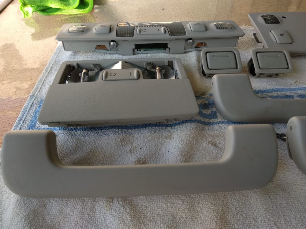

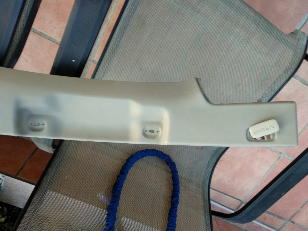

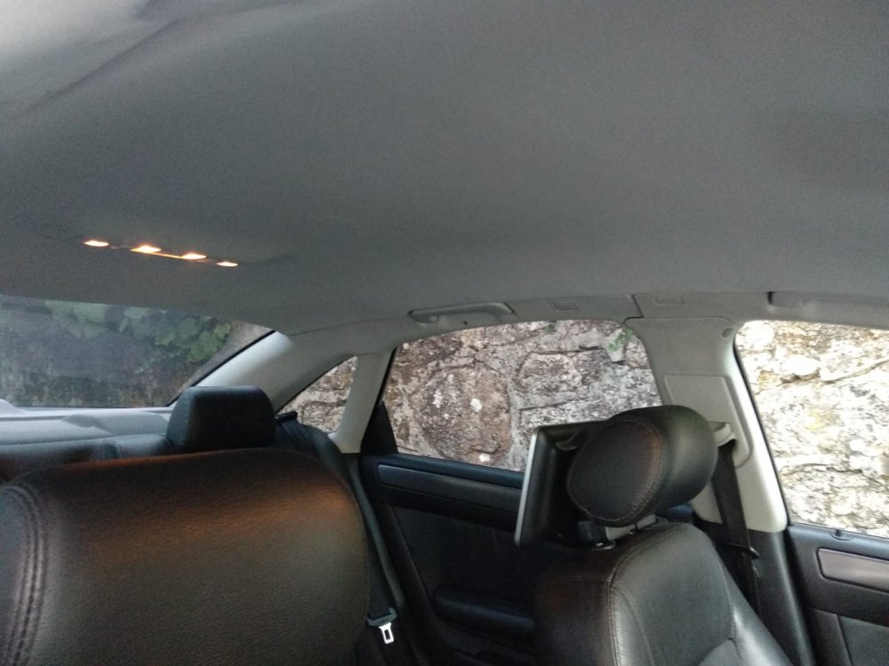

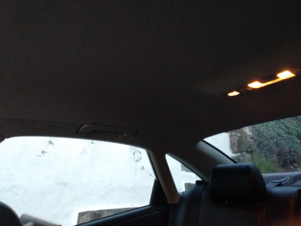

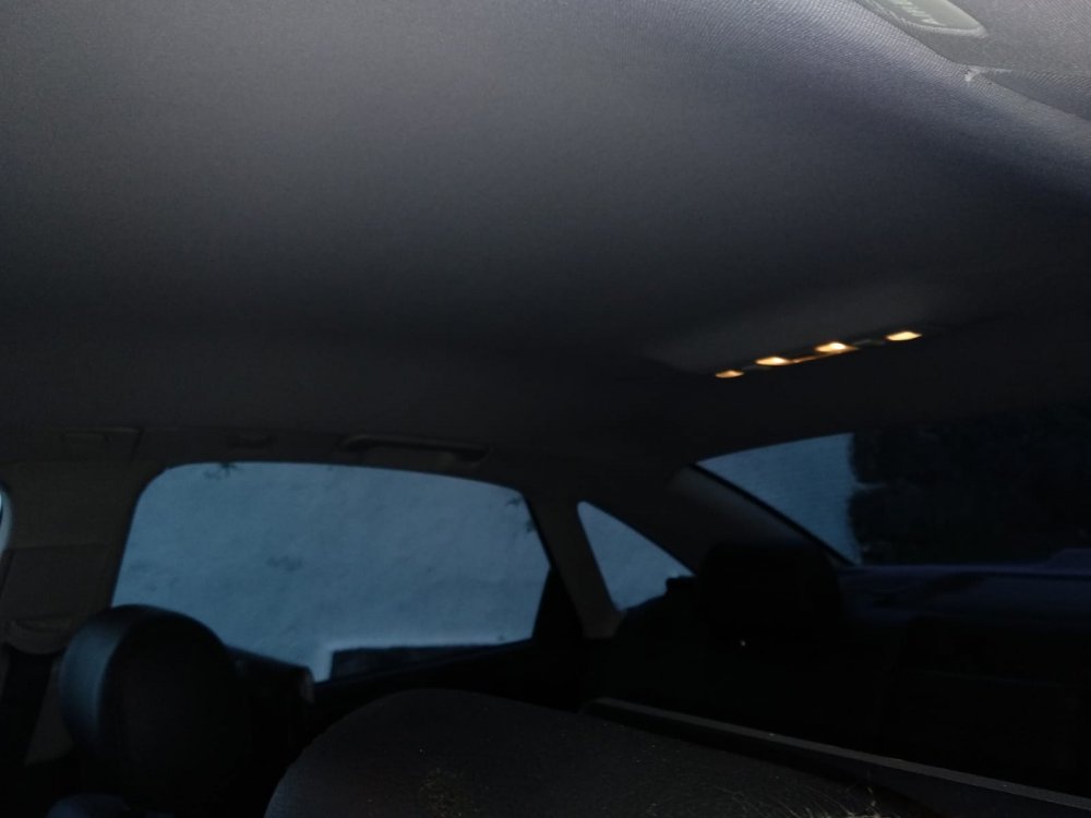

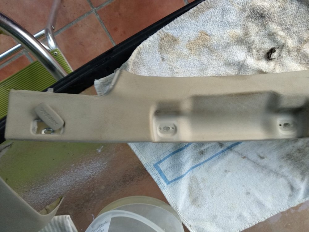

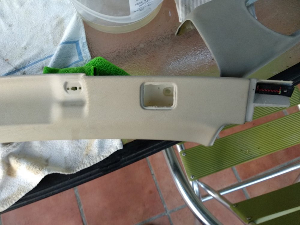

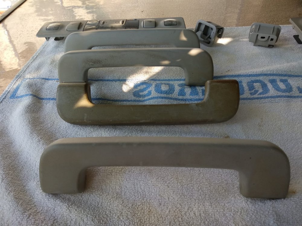

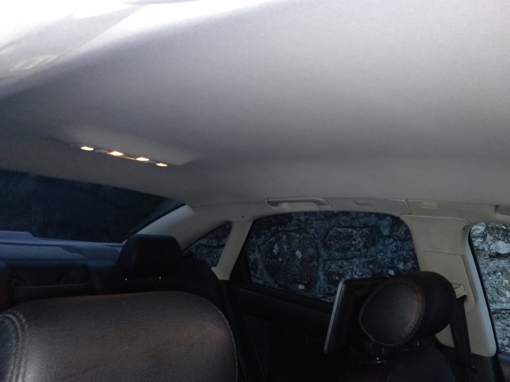

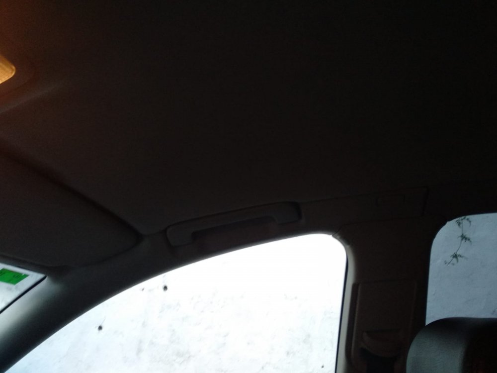

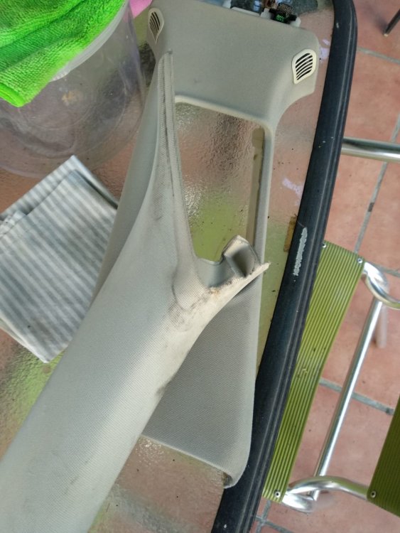

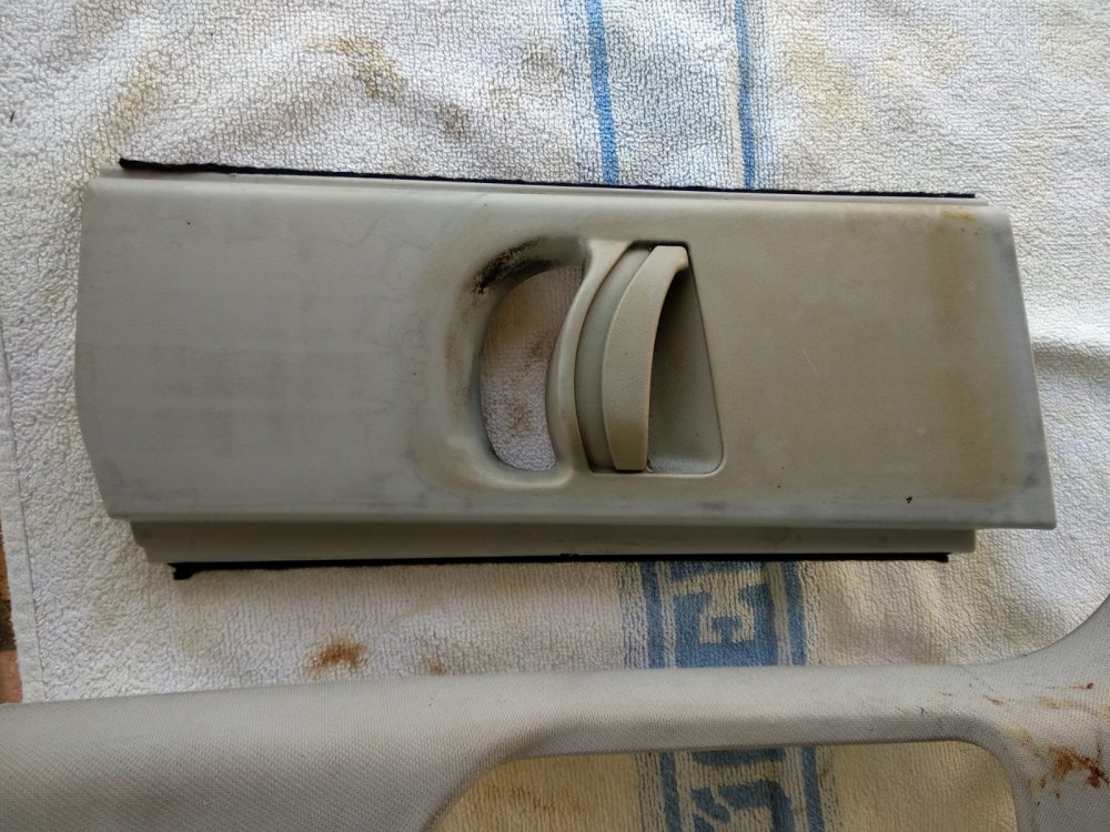

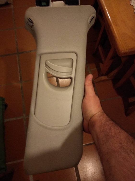

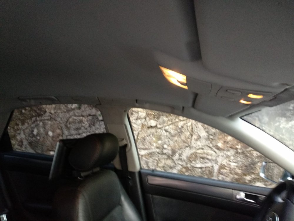

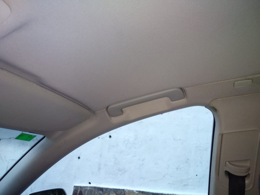

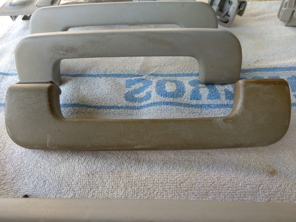

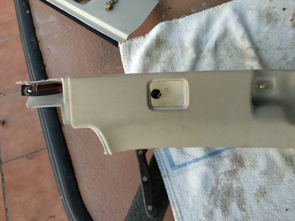

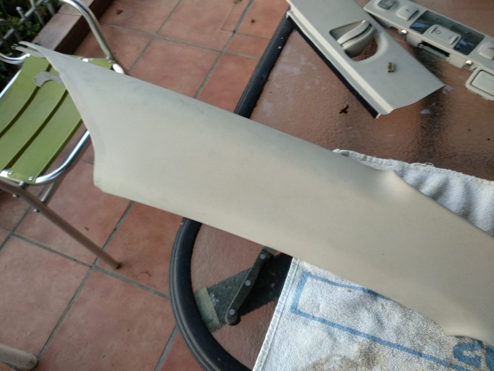

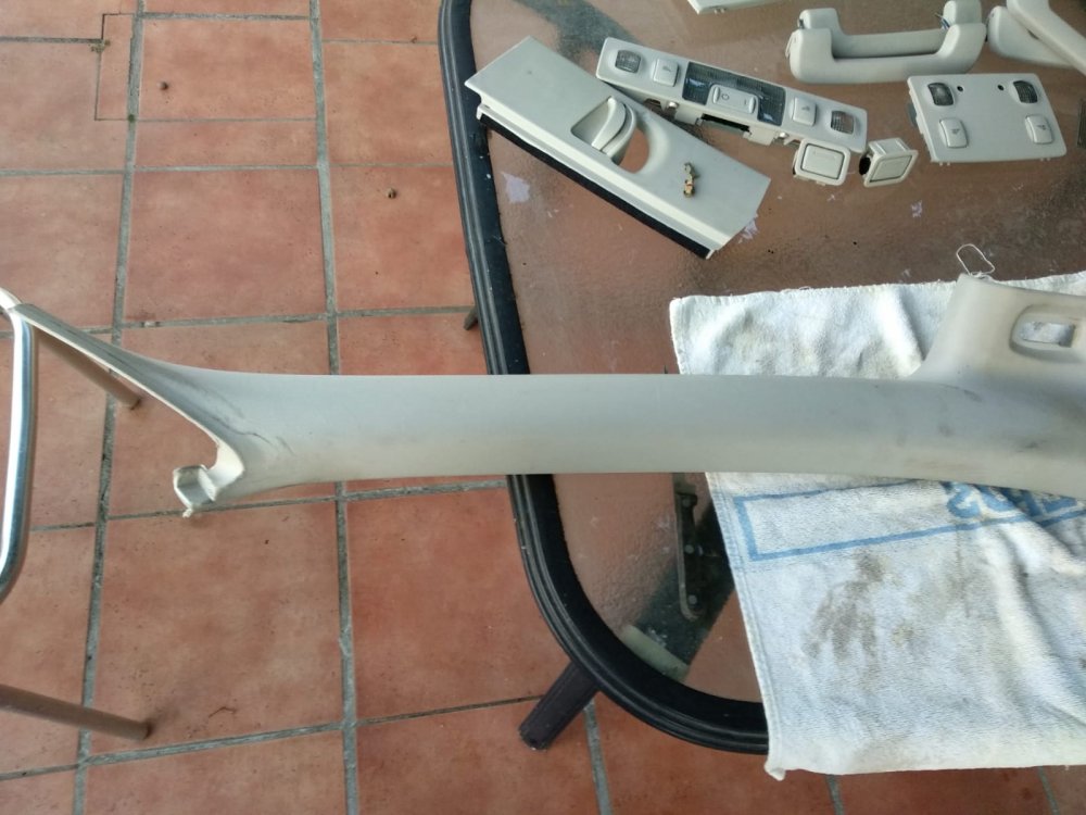

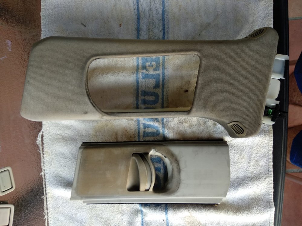

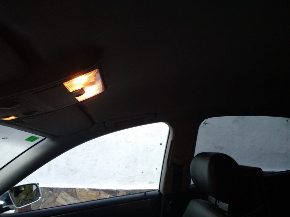

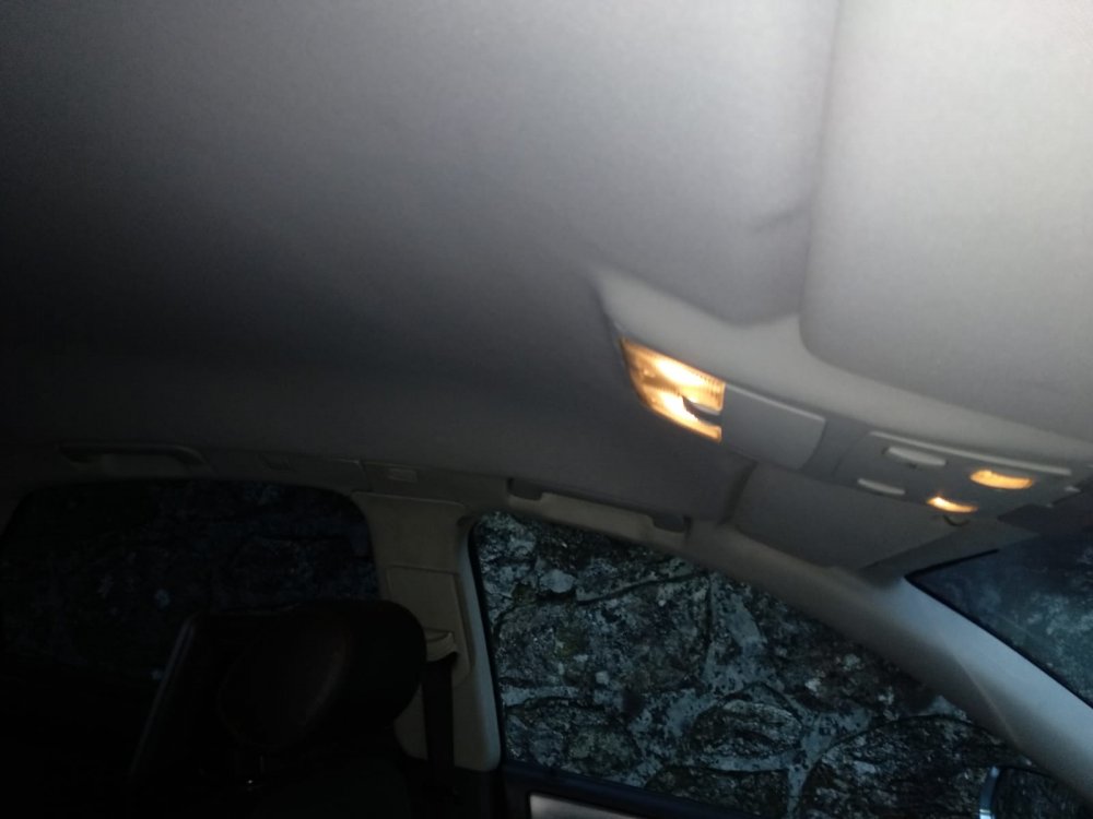

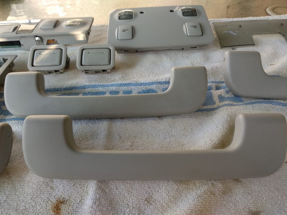

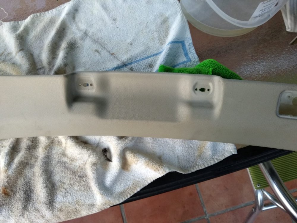

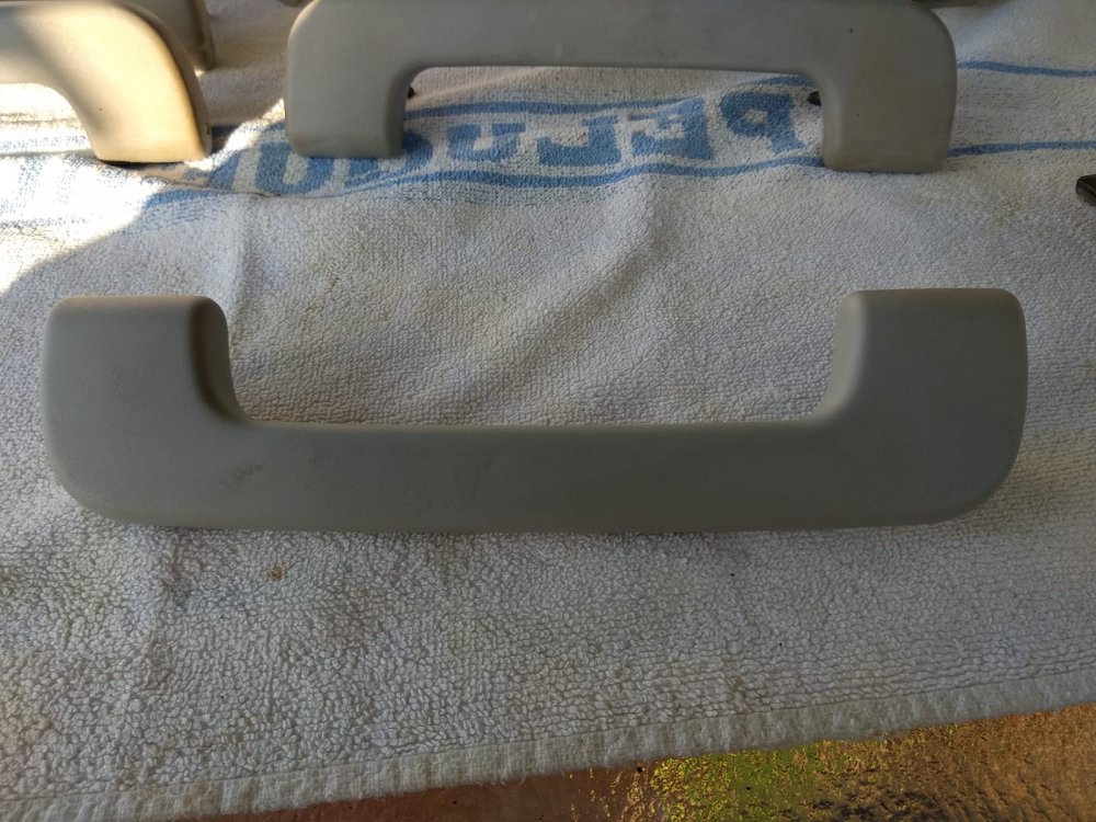

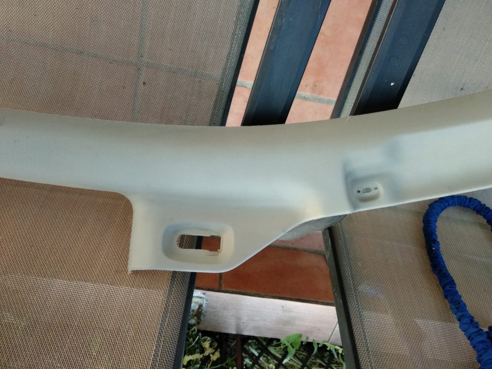

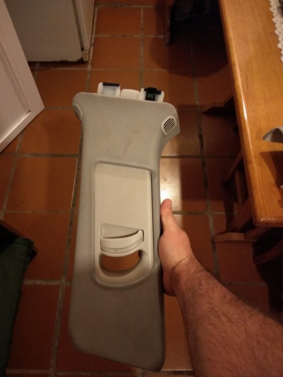

RomuloTDI Publicado 27 de Agosto del 2018 Denunciar Compartir Publicado 27 de Agosto del 2018 Efectivamente, yo lleve el techo a retapizar a un tapicero de aqui de Pontevedra (Tapiceria El Crucero) y la verdad es que quedo muy bien, me cobro 70 euros y casi de un dia para otro me lo tenia listo. Aproveche tambien apra limpiar todo el resto de piezas con Amoniaco rebajado con agua en proporcion 70% de amoniaco y 30% de agua y quedaron nuevas. Te pongo unas fotillos: Responder Enlace al comentario Compartir en otros sitios web More sharing options...

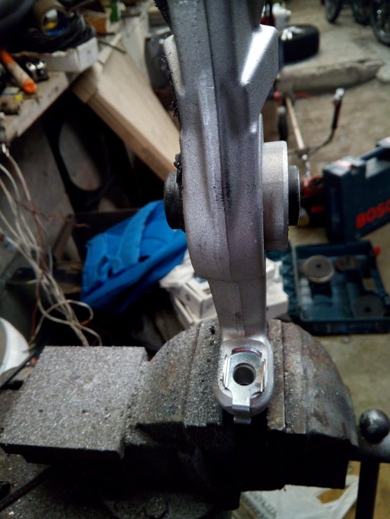

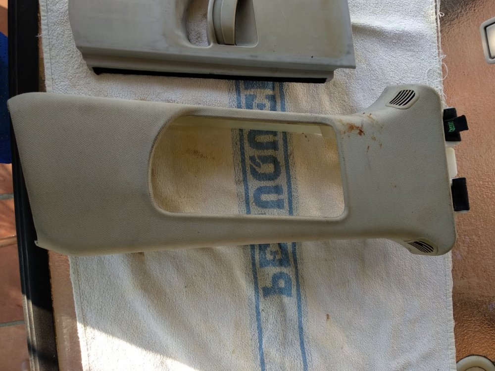

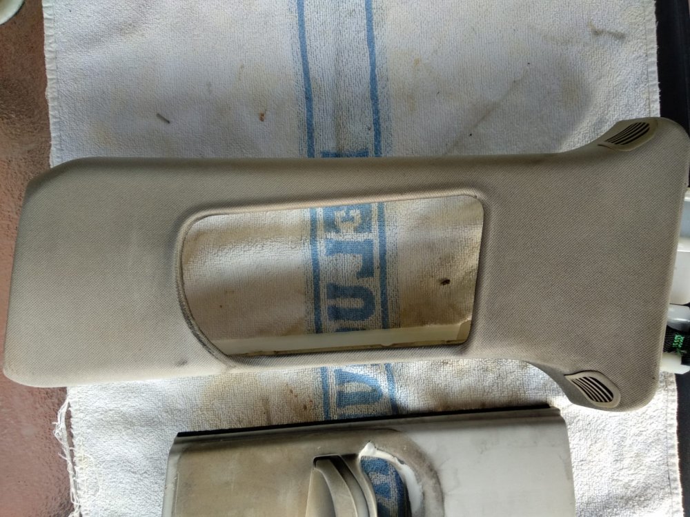

RomuloTDI Publicado 27 de Agosto del 2018 Denunciar Compartir Publicado 27 de Agosto del 2018 Sobre tema amortiguadores yo tengo los delanteroa KYB Excel-G para Audi y VW, si te interesan avisame y vemos si te valen. Sobre tema brazos de suspension yo siempre comrpo mis recambios aqui: https://www.recambioscoche.es/ https://www.autodoc.es/ Y aqui unas fotillos del antes: Responder Enlace al comentario Compartir en otros sitios web More sharing options...

RomuloTDI Publicado 27 de Agosto del 2018 Denunciar Compartir Publicado 27 de Agosto del 2018 Un tapicero te cobrara entre 70 y 100 euros (si le levas el techo desmontado, si tienes que desmontar pues ponle unos 120-140 euros), comprar la tela y el acolchado mas la cola ponle unos 30 o 40 euros, puedes pedir presupuesto d emateriales aqui por ejemplo: https://www.telasparatapizar.com/248-tela-techo-coche Pero yo creo que el ahorro va a ser pequeño y no compensa el trabajo que tendras que pasar para tapizarlo tu, eso contando que quede bien en el primer intento y qu eno tengas que volver a empezar. Yo lo lleve a tapizar y me olvide. s2. Responder Enlace al comentario Compartir en otros sitios web More sharing options...

deckel Publicado 27 de Agosto del 2018 Denunciar Compartir Publicado 27 de Agosto del 2018 hace 4 horas, RomuloTDI dijo: Sobre tema amortiguadores yo tengo los delanteroa KYB Excel-G para Audi y VW, si te interesan avisame y vemos si te valen. Sobre tema brazos de suspension yo siempre comrpo mis recambios aqui: https://www.recambioscoche.es/ https://www.autodoc.es/ Y aqui unas fotillos del antes: Madre mía , como es posible ese color tan " raro" , le pasó algo. Como el techo negro, ninguno. Responder Enlace al comentario Compartir en otros sitios web More sharing options...

RomuloTDI Publicado 27 de Agosto del 2018 Denunciar Compartir Publicado 27 de Agosto del 2018 hace 3 horas, deckel dijo: Madre mía , como es posible ese color tan " raro" , le pasó algo. Como el techo negro, ninguno. Si, que el antiguo dueño fumaba mucho, ese color es nicotina, lo mismo que se va a los pulmones. Responder Enlace al comentario Compartir en otros sitios web More sharing options...

a4quattro Publicado 28 de Agosto del 2018 Denunciar Compartir Publicado 28 de Agosto del 2018 Una pregunta para RomuloTDI. Sobre la limpieza que has realizado con amoniaco rebajado sobre las piezas del marco de puertas y cinturones, ¿Esas piezas son plástico purro y duro o están tapizadas?. En mi A4-B6 quiero limpiarlas, pero están ligeramente tapizadas con una tela aparentemente fina, y al ser clara no quiero ponerme a limpiarlo con cualquier cosa y que quede peor que como están. Responder Enlace al comentario Compartir en otros sitios web More sharing options...
