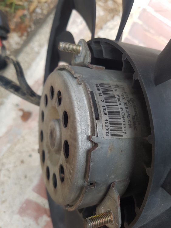

En la pegatina del ventilador indica lo siguiente: 1K0 959 455 CM
El que yo he comprado y no es compatible es el siguiente (en los anclajes difieren algunos centímetros. , las conexiones parecen iguales) : https://www.recambioscoches.es/aks-dasis/7646601

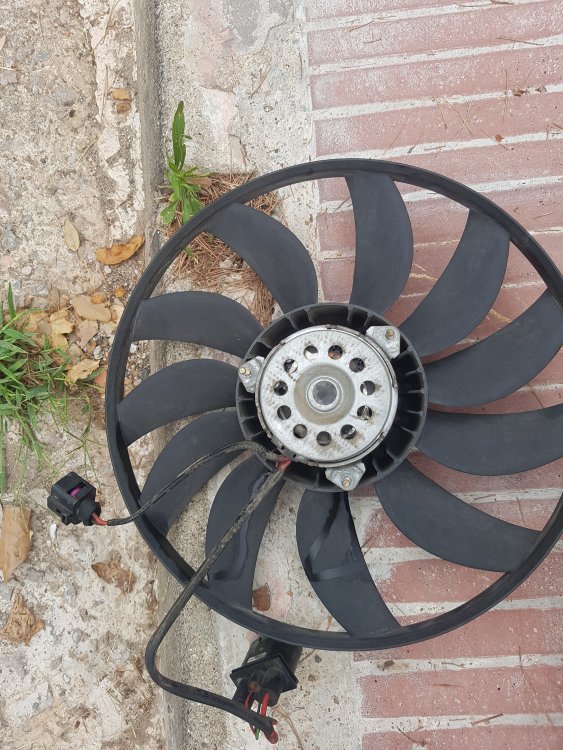

A ver si algún experto me puede echar un cable sobre el ventilador correcto o si deberia ir a los recambios oficiales.
A continuación os dejo una foto del bichiyo:
