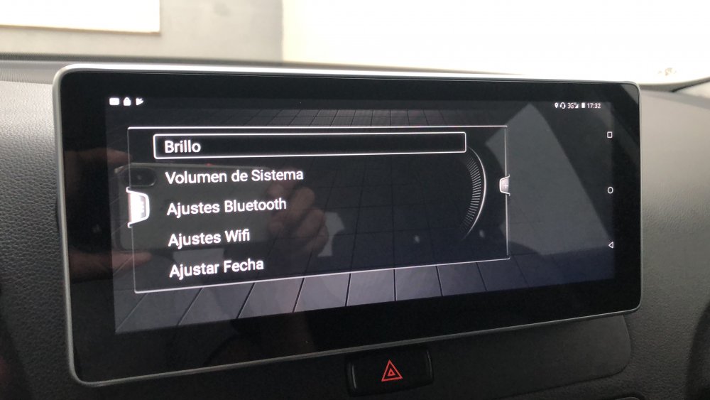

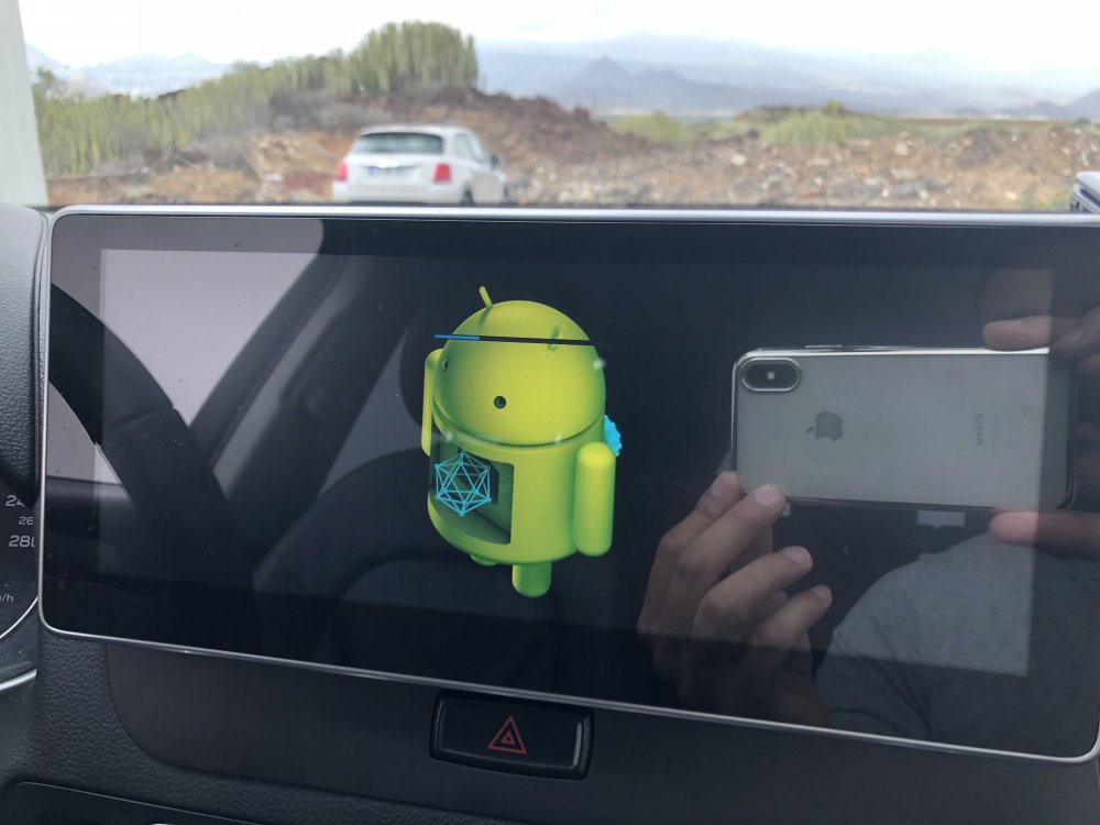

chuzzxx Publicado 9 de Septiembre del 2018 Denunciar Publicado 9 de Septiembre del 2018 (editado) Está clarisimo que eso te ha pasado por tener el carplay al mismo tiempo,yo probaria de hacerlo entrar en recovery con un ratón enchufado en el usb a ver si con la ruleta del ratón te deja,si ya aparece la flecha y te deja mover listo,a factory reset como te dice farn.Yo creo que una vez que estás ahi en recovery tiene que haber alguna tecla con la que te deje seleccionar, o bien el boton de volumen de la concert,o pulsando las ruletas del volante a que haga clic y volumen...tiene que poder moverse,me imagino que habras tocado la propia pantalla claro,prueba a hacerlo sin sd y sin la sim. Mira tambien de dar clic a la ruleta de la concert y luego girala. Editado 9 de Septiembre del 2018 por chuzzxx Responder
TTenerife Publicado 9 de Septiembre del 2018 Autor Denunciar Publicado 9 de Septiembre del 2018 Buenas Noches !! ,mañana probaré con el ratón a ver si me deja mover, ya que la concert no me deja hacer nada con nada, he tocado creo todos los botones del coche, incluido los de la concert, aire acondicionado, volante, intermitentes e incluso con el clip darle al botón de reset varias veces como algunas tablet chinas con placas Mediatek, pero lo del ratón no lo habia intentado . Ya os contaré mañana cuando salga del trabajo Responder
TTenerife Publicado 10 de Septiembre del 2018 Autor Denunciar Publicado 10 de Septiembre del 2018 hace 18 horas, TTenerife dijo: Buenas Noches !! ,mañana probaré con el ratón a ver si me deja mover, ya que la concert no me deja hacer nada con nada, he tocado creo todos los botones del coche, incluido los de la concert, aire acondicionado, volante, intermitentes e incluso con el clip darle al botón de reset varias veces como algunas tablet chinas con placas Mediatek, pero lo del ratón no lo habia intentado . Ya os contaré mañana cuando salga del trabajo LO SOLUCIONEEEEEEEEEEEEE !!!!!!!! Dios mío , era el maldito cable USB que compre !!!!!!!!!, malditos cables chinosssss !!!!!!!!! Acabo de enchufar el portátil y ya me reconoce los Drivers ( difíciles de instalar en W7 y W10 pero hay varios turoriales que lo explican bien ))))). Voy a instalar la última versión que aparece aquí en Wiki.nav.com , y así les comento si fue fallo mío o del firmware Responder

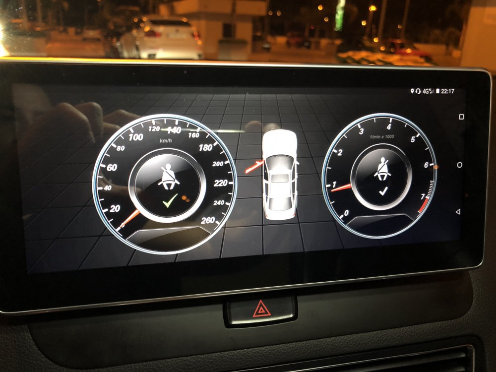

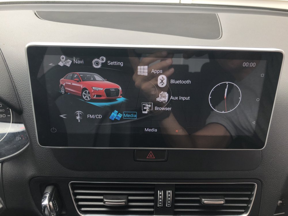

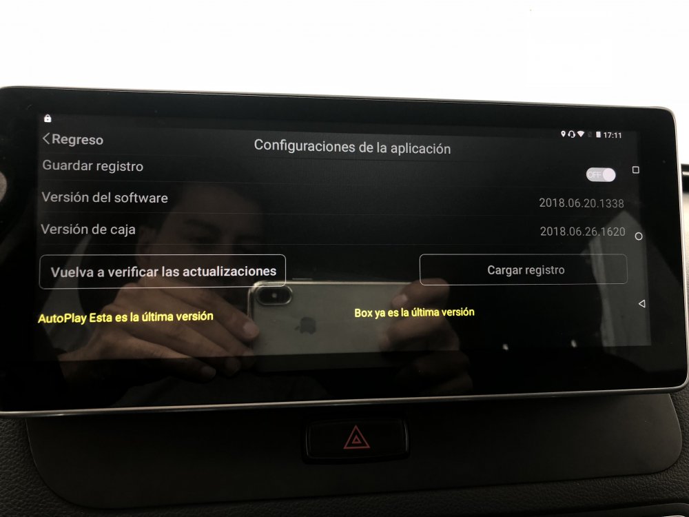

TTenerife Publicado 10 de Septiembre del 2018 Autor Denunciar Publicado 10 de Septiembre del 2018 Listoooooooo ¡¡¡¡¡¡¡¡¡¡¡¡¡¡¡¡¡¡¡¡ Por fin ¡¡¡ Os resumo mi historia para no agobiaros, Soy de los que actualiza todo a cada rato simplemente por el hecho de estar al día, Error mío, actualizar con cualquier cosa puesta en el USB, y mas si está escondido como el mío en la guantera. De resto va todo perfecto como antes, no noto ningún cambio importante , ni lags, ni cosas raras. Os comento mi equipamiento Audi Q5 2013 Facelift, con sensores de parking originales y nada mas, OEM puse el Rsnav de 10.25 pulgadas, cámara trasera OEM, y Camara delantera retrovisor OEM (app Finalcam), CarPlay blanco de Rsnav, de momento he instalado todo lo que tenia antes y le he dado bastante caña al aparato , ( Spotify, Netflix, Youtube, Google Maps, Google Assistant ......., y de momento va de lujo, por cierto el Auto Info me funciona perfecto ( Velocidad, Revoluciones , cinturones y puertas abiertas, menos la puerta del maletero). Una cosa importante, el mío es un Facelift del 2013-2014, por lo que la marcha atrás me funcionan las lineas con la cámara marcha atrás, pero no me funciona las imágenes de los sensores cuando me estoy acercando mucho ( creo que en los de nuestro año para que ademas funcione el coche con el dibujo tienes que tener ademas los sensores delanteros , aun así con la cámara trasera , los pitidos y el coche a la derecha del todo, se ve muy guapo y mas que suficiente) El Auto info es una app que viene nativa en las dos ultimas actualizaciones, es un muñeco verde de android y es mas o menos como la pantalla Los Mercedes desde 2016, Lo del bug de la pantalla que volvia solo a Audi pensaba que estaba solucionado pero me lo ha hecho una vez, en unas 15 o 20 arrancadas del coche en todo el día por la tarde. He de decir que de resto , va de lujo, que la pantalla del Youtube , Soptify y Netflix se puedan aprovechar a pantalla completa es una gozada.. Dejo un par de pantallas que fui sacando por si acaso moría en el intento. Saludosssssss, muchas gracias a los que ayudaron y cualquier cosa avises, que puedo decir que revivi un RSnav bastante tocado, tuve que flashear 3 veces porque no terminaba de finalizar. Responder

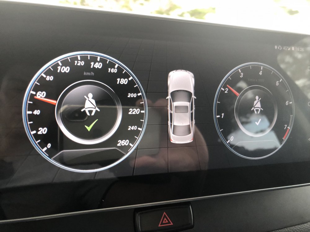

shiosan Publicado 13 de Septiembre del 2018 Denunciar Publicado 13 de Septiembre del 2018 Buenas Yo tengo el 8.8 en una radio concert. Actualize y no me va el auto info ¿como comunica con el coche? gracias Responder

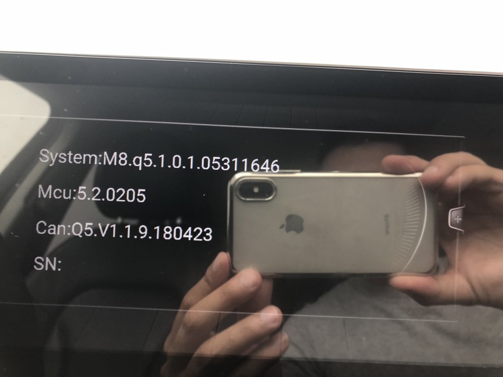

TTenerife Publicado 1 de Octubre del 2018 Autor Denunciar Publicado 1 de Octubre del 2018 (editado) Creo que se me activo cuando actualice el segundo o tercer archivo , ya que la instalación requiere de 3 actualizaciones , la primera es la del firme are y la segunda o tercera creo que era la del CAN BUS o MCU , no recuerdo exactamente bien !!! , actualiza los dos y vuelve a probar Editado 1 de Octubre del 2018 por TTenerife Responder
grabie Publicado 2 de Octubre del 2018 Denunciar Publicado 2 de Octubre del 2018 A mí también me funciona el carinfo tras la nueva actualización. Responder

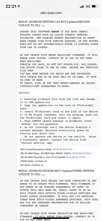

alfredo Publicado 4 de Octubre del 2018 Denunciar Publicado 4 de Octubre del 2018 Este fin de semana voy a realizar las actualizaciones y me surge una duda tengo el mismo problema que @grabie desde hace unos dias han dejado de funcionar las lineas de la marcha atrás. Por lo que entiendo que tengo que volver a instalar la actualización del CANBUS. Mi duda es, instalo primero el nuevo firmware y luego el CANBUS o al revés? Cuanto tiempo tarda mas o menos la actualizacion del frimware? Responder

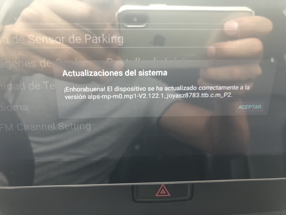

grabie Publicado 4 de Octubre del 2018 Denunciar Publicado 4 de Octubre del 2018 hace 24 minutos, alfredo dijo: Este fin de semana voy a realizar las actualizaciones y me surge una duda tengo el mismo problema que @grabie desde hace unos dias han dejado de funcionar las lineas de la marcha atrás. Por lo que entiendo que tengo que volver a instalar la actualización del CANBUS. Mi duda es, instalo primero el nuevo firmware y luego el CANBUS o al revés? Cuanto tiempo tarda mas o menos la actualizacion del frimware? Si la cosa se pone tonta, saca el fusible de la radio para resetear el equipo. Yo tuve que hacerlo antes de aplicar un nuevo parche que colgó Kim para los que teníamos ese error en particular. Por otro lado, sacado del hilo del 7": "La última actualización se hace con tres archivos que tienes que descargarte de la web RSNAV (http://wiki.rsnav.com/Help%3ASoftware_Update) en función del tipo de 7" que tengas (el mío es para Concert). En mi caso, que no tengo buen acceso a la microSD, la secuencia es: 1- Copiar los archivos descargados en un pendrive. 2- Copiar por el USB el archivo "RSNAV Android System Software Updates" en la SD. Extraerla virtualmente desde los ajustes de android y reinsertarla. Te pedirá el código 888666. Esperar un buen rato y con varios reinicios. Ojo, mantén el coche arrancado por si acaso. Cuando termines, borra el archivo de la SD. 3- Hacer lo mismo con el archivo "RSNAV ANDROID SYSTEM CAN BUS Updates". 4- Hacer lo mismo con el archivo "RSNAV ANDROID SYSTEM MCU Updates". Cuando termines, comprueba que no queda en la SD ningún archivo de actualización. Responder
alfredo Publicado 15 de Octubre del 2018 Denunciar Publicado 15 de Octubre del 2018 Hola, Este fin de semana he hechos las actualizaciones. Al hacerla no me ha dado ningún problema de instalación. Tuve que quitar el fusbile como me dijo @grabie para hacer funcionar las lineas de la camara trasera. Lo que me sigue sin funcionar es la visualización de los cinturones, rpm y velocidad en el car info. Tampoco me aparecen los sensores de aparcamiento en la pantalla de marcha atrás. Voy a preguntar a Dani a ver que me dice. Responder
