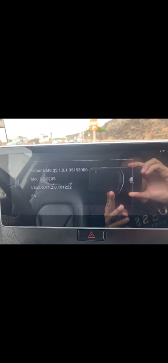

Aqui mando foto de como se me queda antes de meterle el IMEI.

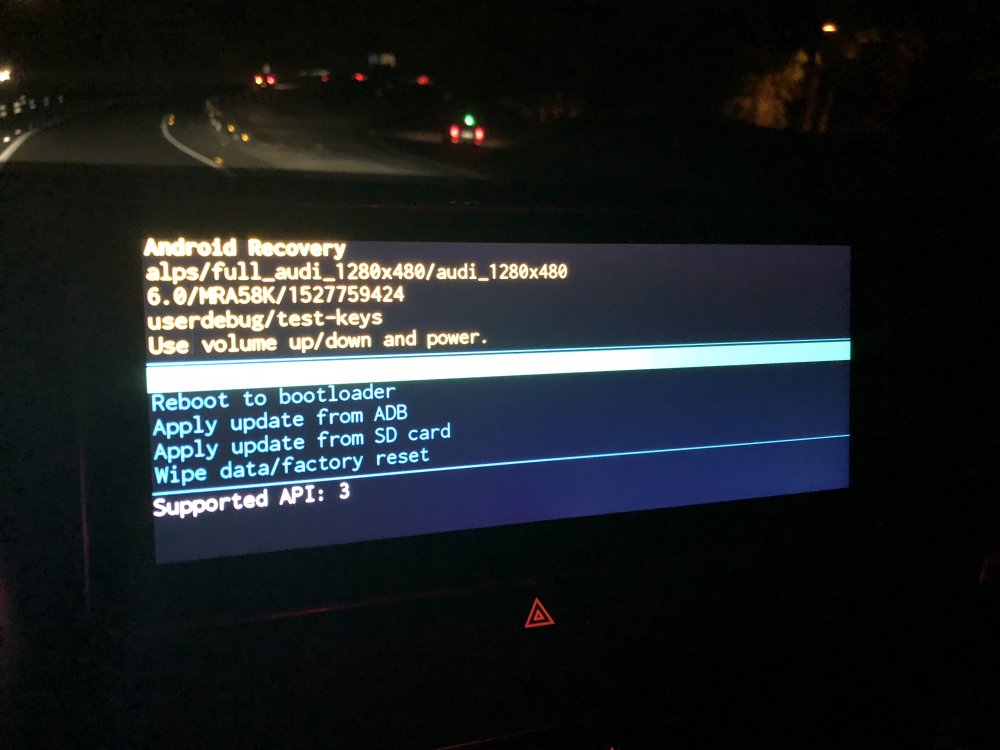

Lo mas cerca que estuve de conseguir algo fue lo siguiente, EL Rsnav cuando se queda bloqueado o pasa lo que le pasa a muchos que le vuelve la pantalla a Audi Original y aunque le des a  la pantalla a los dos o tres segundos vuelve de nuevo a Audi, lo soluciono rápido metiendo un clip en el agujero de arriba que hay lateral en la pantalla y se resetea.
Pues probando esto con el motor parado y haciendo un Hard Reset, he conseguido arrancarla en modo Recovery, pero la gran p.........., es que no me puedo mover en el menu porque no tenemos teclas ni nada, he tocado todos los botones de todos sitios, incluido los limpiaparabrisas a lo desesperado.
Por supuesto que he puesto y revisado todos los archivos como 3 o 4 veces, tanto los de la tarjeta Sd, como los archivos necesarios para sacarlo del Brick con Flashtool, lo he intentado de todas las maneras, sin tarjeta SIM, con tarjeta SD, por puerto USB, ojalá este haciendo algo MAL y alguien me Ilumine 😎¡¡¡¡¡¡¡¡¡¡¡¡
Solo me queda probar con un portátil con Windows XP, o comprar un cable nuevo en Mediamarkt o similar por si el que tengo no vale. (Ojalá sea el cable ))
Cuando tenga novedades, os avisare, porque creo que he tocado casi todo lo que se podía tocar , eso si, sin desarmar el equipo del coche.
Os dejo captura de pantalla de hasta donde pude llegar a ver si alguien me puede decir como seguir,
PD: intente enchufar un teclado USB y un rato Usb, pero no me reconoció a ninguno
