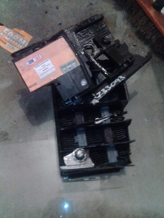

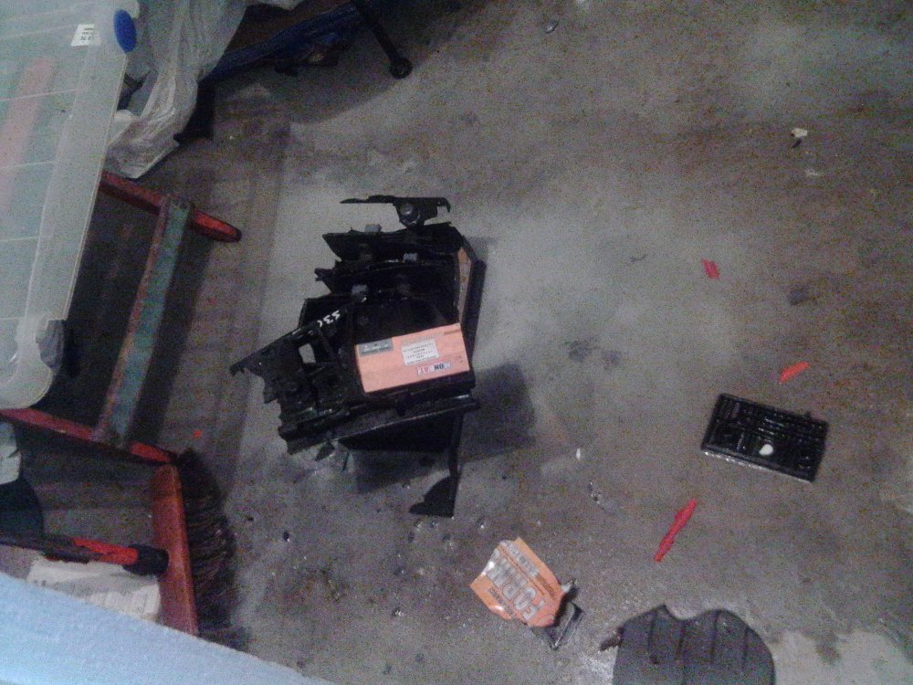

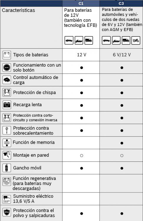

Carlisu84 Publicado 30 de Agosto del 2018 Denunciar Publicado 30 de Agosto del 2018 hace 11 horas, Carlisu84 dijo: segun pone en las instruciones si, pero en mi caso exploto. estoy hablando de un cargador caro, de 80e, de una conocida marca de herramientas de trabajo pensando que el que tenia del lidl seria mas "malo", al cargador no le paso nada de echo sigue funcionando igual que antes solo que ahora estoy mucho mas pendiente de dejarlo varios dias puesto sin vigilancia. El mio es la columna que pone C3 Y esto es lo que ocurrio. no digo que os vaya a pasar ni mucho menos, pero es algo que hay que tener en cuenta. Responder
pb4 Publicado 30 de Agosto del 2018 Denunciar Publicado 30 de Agosto del 2018 Veo que tiene desmarcado el tema de mantener baterias en flotación ( suministro electrico de 13,6V 5 A ) . esto ultimo es primordial . si tu le portas esos 13,6 V o 13,8 v justo eso heeee , la tienes en flotación no estara cargada al 100% nunca , pero no bajara de un 85 O 90% eso hace que no gaste agua , que no este sobrecargada y tampoco que se descargue . Las de mis repetidores les tengo estas fuentes de carga https://www.ebay.es/itm/AC-110-220V-DC-12V-30A-360W-Fuente-de-alimentacion-conmutada-Converter-par-R6/153069382472?hash=item23a3a56b48:g:LukAAOSwlzZbKtTp , por lo general si todo va bien el consumo sale de la fuente alimentacion que a la ves sirve de carga en flotacion , de esta forma me gastan muy poco electrolito y les doy una vida larga , las tengo siempre conectadas a esa fuente , yo en particular les aporto 13,8v de contininuo año tras año y por experiencia veo que me funciona muy bien le saco buen rendimiento Responder
