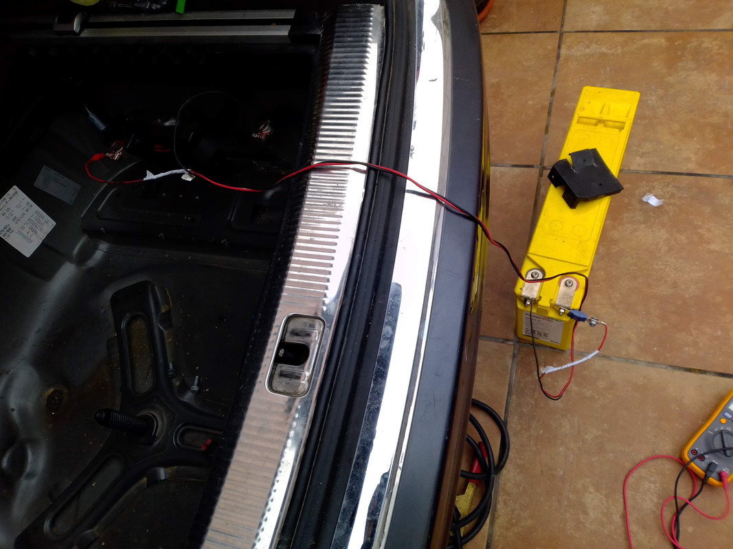

tio_pepe Publicado 16 de Enero del 2021 Denunciar Publicado 16 de Enero del 2021 En 15/1/2021 a las 20:30, ibrahin77 dijo: Perdona, pero en este tema estoy muy verde, ¿ que quieres decir con desmontado? Cuando veo que baja de 12V durante un tiempo, le hago un tratamiento de reparación para disminuir la resistencia interna, el caso es que después aguanta 1 mes bastante bien pero luego vuelve a ponerser sobre 12V. Para desmontarla dejo siempre otra que tengo por ahí ajustándola a una tensión parecida, también te valdrían unas pilas en serie si te aseguras que no se va a encender ninguna luz y el consumo es menor que 1A que es lo que suelen dar De momento paso de cambiar de batería, siempre arranca a la primera y para comprar otra peor... otra cosa es cuando lleguen (¿por qué no llegan?), las baterías de litio, a mí las que más me gustan son las LiFePO4, las comparaciones son odiosas... ciclo profundo (hasta el 90% SOC), máxima capacidad de descarga (C50 frente al C10 de una AGM), peso mucho menor, dura para toda la vida manteniendo su capacidad!, más seguras, el único problema es el precio. Ahora, importando desde China grandes cantidades sale el kWh a 100 euros, la venta entre particulares o en tienda física está como 5 veces más caro, lo que supondría pagar por una batería para nuestros coches 600 euros, pero ya tendría batería para toda la vida. Responder

ibrahin77 Publicado 16 de Enero del 2021 Denunciar Publicado 16 de Enero del 2021 hace 41 minutos, tio_pepe dijo: Cuando veo que baja de 12V durante un tiempo, le hago un tratamiento de reparación para disminuir la resistencia interna, el caso es que después aguanta 1 mes bastante bien pero luego vuelve a ponerser sobre 12V. Para desmontarla dejo siempre otra que tengo por ahí ajustándola a una tensión parecida, también te valdrían unas pilas en serie si te aseguras que no se va a encender ninguna luz y el consumo es menor que 1A que es lo que suelen dar De momento paso de cambiar de batería, siempre arranca a la primera y para comprar otra peor... otra cosa es cuando lleguen (¿por qué no llegan?), las baterías de litio, a mí las que más me gustan son las LiFePO4, las comparaciones son odiosas... ciclo profundo (hasta el 90% SOC), máxima capacidad de descarga (C50 frente al C10 de una AGM), peso mucho menor, dura para toda la vida manteniendo su capacidad!, más seguras, el único problema es el precio. Ahora, importando desde China grandes cantidades sale el kWh a 100 euros, la venta entre particulares o en tienda física está como 5 veces más caro, lo que supondría pagar por una batería para nuestros coches 600 euros, pero ya tendría batería para toda la vida. Ok, muchas gracias por la informacion Responder
