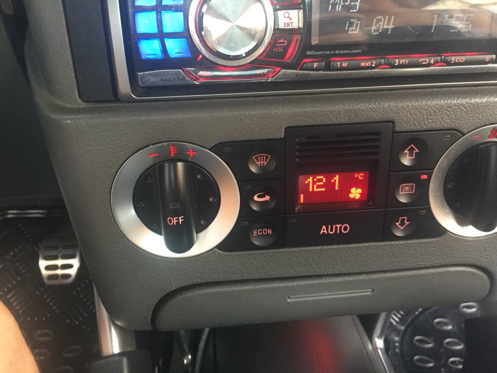

stebanosorio Publicado 4 de Septiembre del 2018 Autor Denunciar Publicado 4 de Septiembre del 2018 Chicos ahora si estoy asustado me sale 121 grados en el climatizador canal 49 de golpe se bajaba a 112 luego de golpe subia a 121. Se encendieron los electros a. Topey sin el climatizador. Encuanto aparque quite el contacto se apagaron estoy me esta volviendo loco lo dejare en un taller por que viendo la situacion em da cosaa que se me queme la culata. Ya es que ni se. Si la temperatura del climatizador esta bien o esta mal. Quien envia ese dato al climatizador ? La centralita. O el sensor como va el circuito ? Responder
