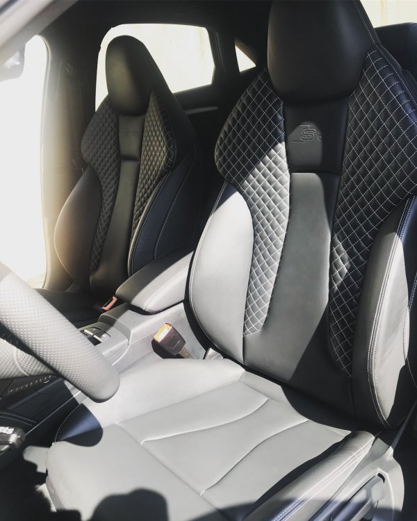

BazTraK Publicado 29 de Agosto del 2018 Denunciar Publicado 29 de Agosto del 2018 Buenos días, Me llamo David soy nuevo por el foro, este es mi primer post. Soy de Barcelona. Acabo de instalar los Asientos deportivos del Audi S3 en un A3 sedan. Y tengo el siguiente problema. Estos asientos no llevan airbag, pero los que yo tenia de origen si que llevaban. Por lo que cuando se montaron ya me avisaron, que el conector que debería suplir el airbag estará vació y que tendría un problema con el sistema SRS de airbags. Finalmente por Internet he encontrado multitud de soluciones desde modificar la centralita con VAGCOM o insertar una resistencia en el conector para engañarle y que se crea que ahí efectivamente un airbag. He optado por la opción de la resistencia (la mas económica), porque cuando pase la itv tendré "menos problemas" que si modifico la centralita. Se trata de poner una resistencia que haga de bypass y confundir al sistema haciéndole creer que ahí un airbag de verdad. En otro foro (Ingles) ENLACE EXTERNO explican como realizarlo pero sin fotografías y muy superficial. Alguien ha tenido el mismo problema o sabe como debería hacerse. Es un A3 8V Sedan del 2018. Si buscamos por youtube con las palabras clave airbag resistor vamos a encontrar miles de vídeos. Pero me interesa el de mi modelo, que no lo encuentro por ningún sitio. Muchas gracias a todos. Saludos, David. Responder

Javito Publicado 30 de Agosto del 2018 Denunciar Publicado 30 de Agosto del 2018 (editado) Los asientos S de los 8v llevan airbag, los de los 8p y golf mkV no, (llevan la clavija y en su interior unas resistencias para que no de fallo) con lo cual si tu a un A3 8P le pones unos recaro del S3 o Rs3 estas anulando el airbag, aunque se apague la luz, cosa que en los 8v no pasa, con lo cual si se apaga la luz ni tienen por qué decir ni mu, tu llevas asientos con airbag y ya está. Editado 30 de Agosto del 2018 por Javito Responder

RGG Publicado 31 de Agosto del 2018 Denunciar Publicado 31 de Agosto del 2018 Nos pondrias una foto de la zona de los airbag de los asientos originales por favor? Responder
