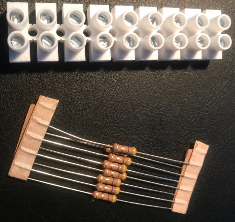

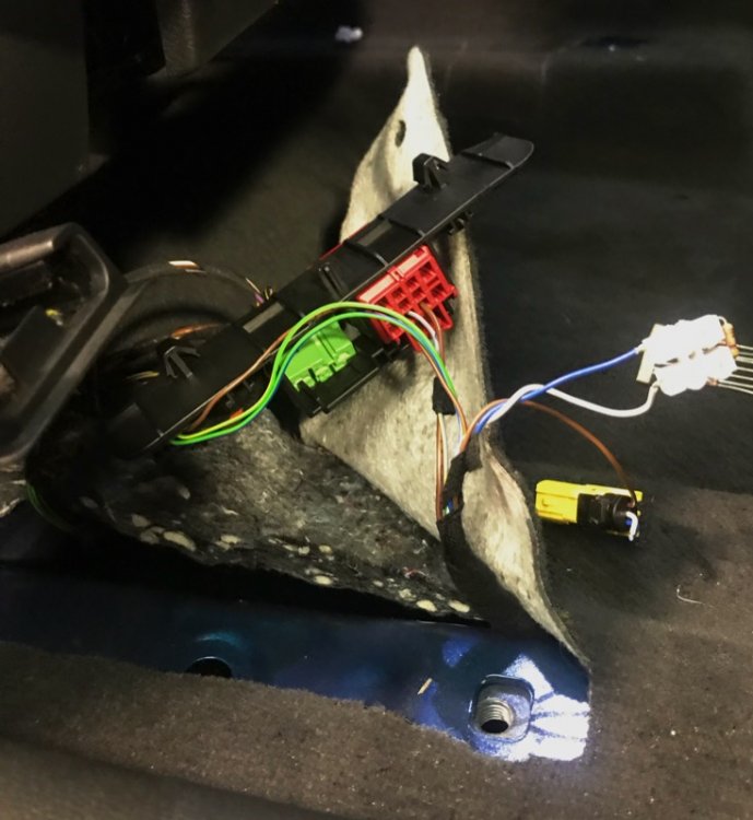

BazTraK Publicado 1 de Septiembre del 2018 Autor Denunciar Publicado 1 de Septiembre del 2018 Buenas noticias, ayer por la tarde/noche conseguimos arreglarlo en mi taller de confianza. Desmontamos los asientos y solo tuvimos que detectar el conector de los airbag. Luego le realizamos un sencillo Bypass con la resistencia. Con estos dos objetos. de esta forma: y ahora el ordenador de abordo entiende que existen unos airbags en los asientos y no muestra ningún tipo de error, sin necesidad de modificar nada con el VAGCOM. Saludos, David. Responder

Javito Publicado 3 de Septiembre del 2018 Denunciar Publicado 3 de Septiembre del 2018 En 1/9/2018 a las 17:48, BazTraK dijo: Buenas noticias, ayer por la tarde/noche conseguimos arreglarlo en mi taller de confianza. Desmontamos los asientos y solo tuvimos que detectar el conector de los airbag. Luego le realizamos un sencillo Bypass con la resistencia. Con estos dos objetos. de esta forma: y ahora el ordenador de abordo entiende que existen unos airbags en los asientos y no muestra ningún tipo de error, sin necesidad de modificar nada con el VAGCOM. Saludos, David. Pues según lo llevas ahora en la itv no vas a tener problemas jamás de los jamases digan lo que te digan, ahora en seguridad pues lo que tu dices, muchos no lo llevan y bueno eso queda en ti... Yo pondría los de los asientos que has quitado que un tapicero te va a llevar 150 200 euros... Y no digas muy alto en que taller te han hecho eso por qué tiene una buena multa! Responder

Javito Publicado 3 de Septiembre del 2018 Denunciar Publicado 3 de Septiembre del 2018 (editado) hace 7 horas, Jaco dijo: El airbag del copiloto lleva un boton para poder desactivarlo en caso necesario de tener que llevar un bebe en ese asiento,si no lleva boton para desactivarlo no puedes llevar a un bebe. Y en un taller no te lo pueden desactivar,por mucho que te hagan firmar. Te lo repito todo lo que traiga el coche de serie u en opcion debe de funcionar perfectamente.Por eso cambiaron la ley de Itv para pillar a los que hacen trampas como esta,gracias a la toma Obd comprobaran si hay averias ocultas que solo se ven con la maquina de diagnosis. Ah y la ley solo permite llevar a un bebe en el asiento del copiloto si es imposible llevarlo en alguna de las plazas traseras. Pues yo te lo repito, el caso más reciente fue un seat Córdoba, en la casa oficial. Por mucha obd que metan al coche del compañero no le van a tirar por esa ñapa, por qué en parámetros va a salir 3,5 ohm o así que es lo que lleva un airbag, le puedes meter el vag, el vas o la máquina que tu quieras que si no desmontas y lo ves no se da cuenta ni dios. Otra cosa es tu visión moral, que en este caso sólo está poniendo en peligro su vida y la de su copiloto... en un caso muy extremo! Pero que cada itv, que es el tema es un mundo, si quieren por un volante achatado que no venga de fábrica si quieren te tiran, por medidas por el radio por lo que quieran, al igual que el compi que los asientos S no llevan reposacabezas... pero ya tiene que ser muy hijo de su madre el señor de la itv... Editado 3 de Septiembre del 2018 por Javito Responder
