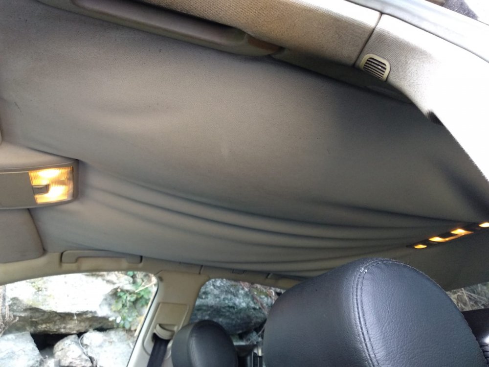

Este verano el calor ha hecho extragos en el techo interior de mi coche por lo que han empezado a salirle bolsas de aire.  Será cuestión de tiempo que termine descolgándose entero
Mi idea es buscar un guarnecido en ebay y sustituirlo yo mismo pero por más que busco en los hilos no encuentro ninguno que me sirva para liarme la manta a la cabeza
Alguno sabe si es muy complicado cambiar uno por otro?  Merece la pena? o lo mejor es arrascarse el bolsillo y que me lo cambien en la casaagna u

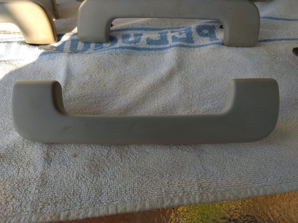

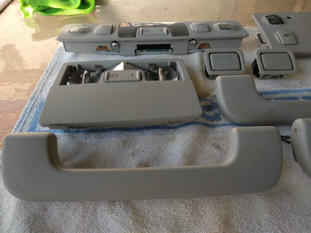

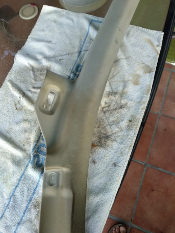

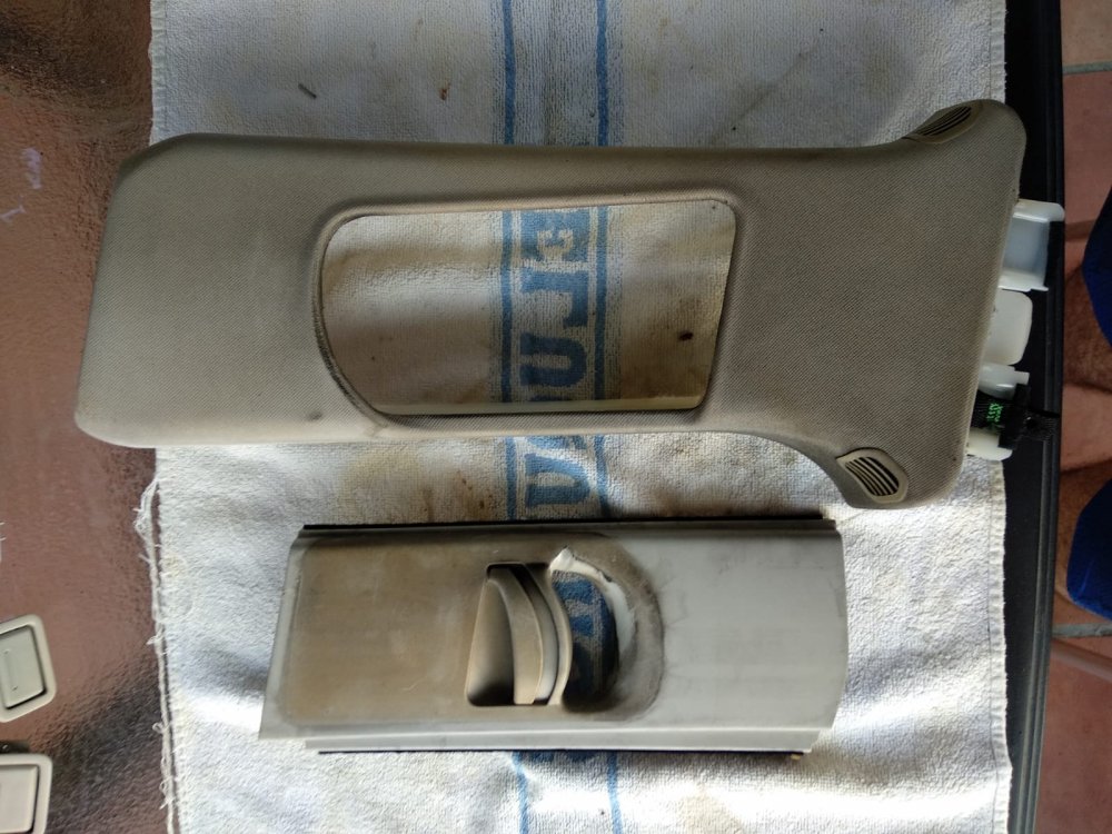

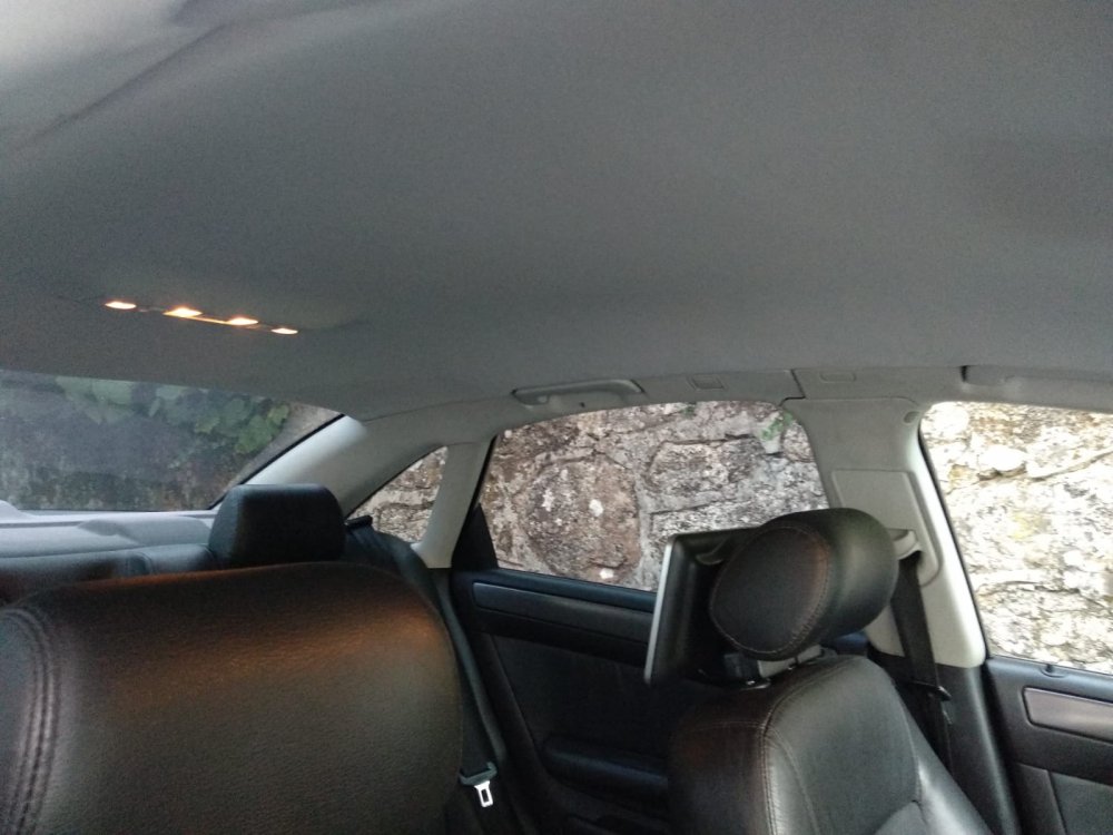

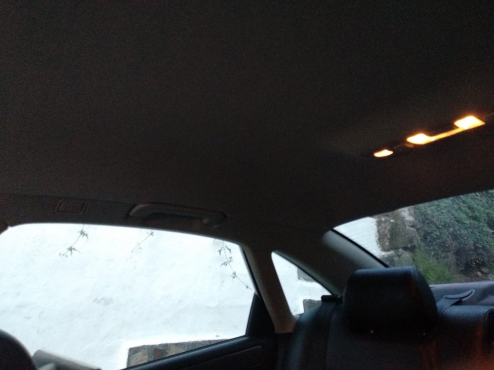

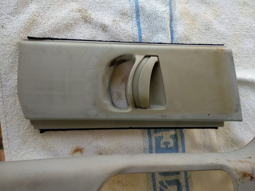

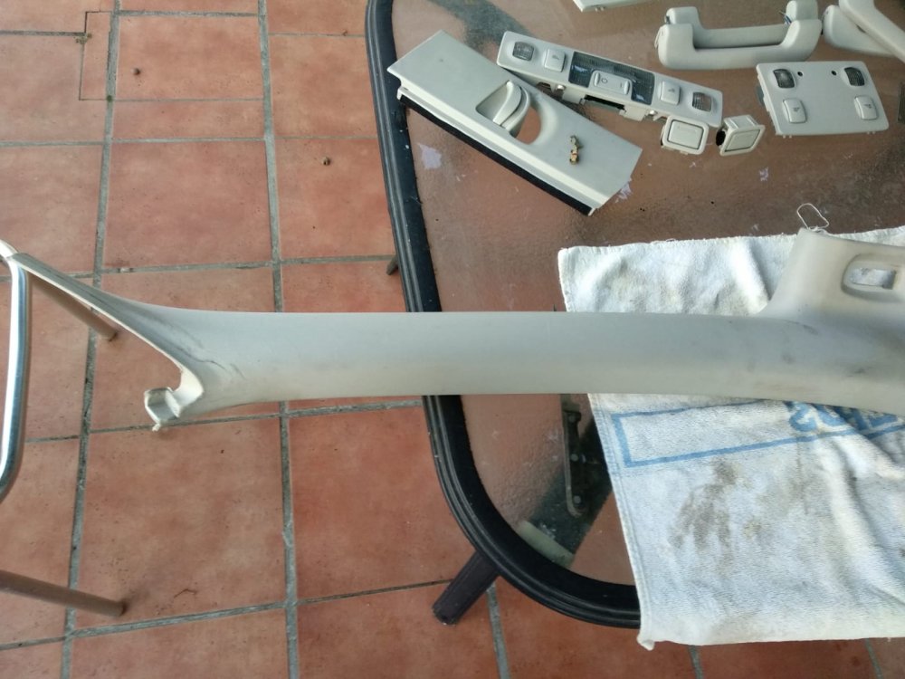

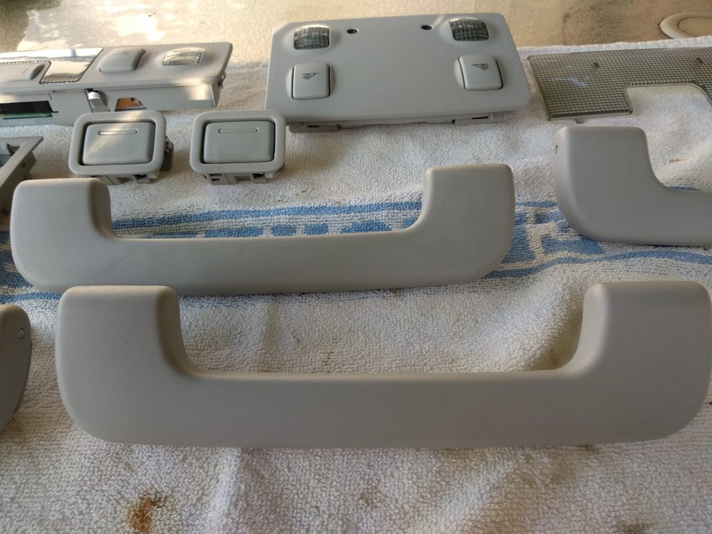

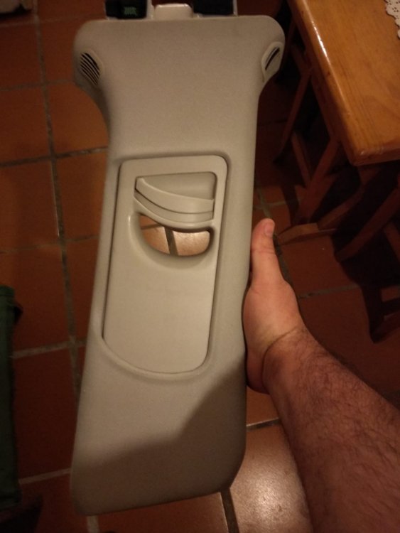

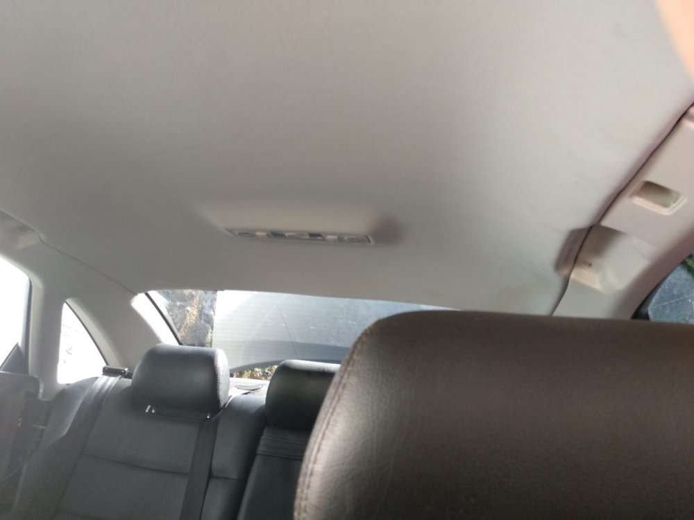

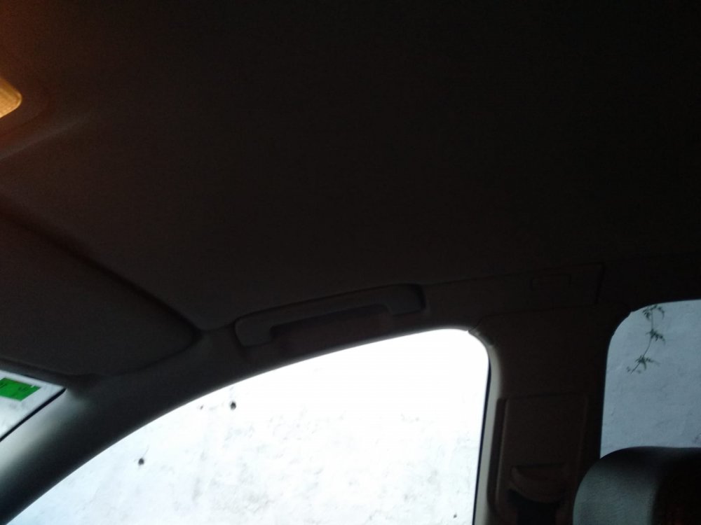

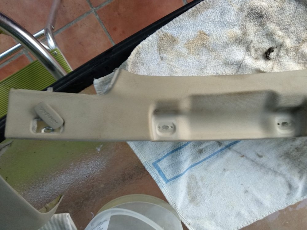

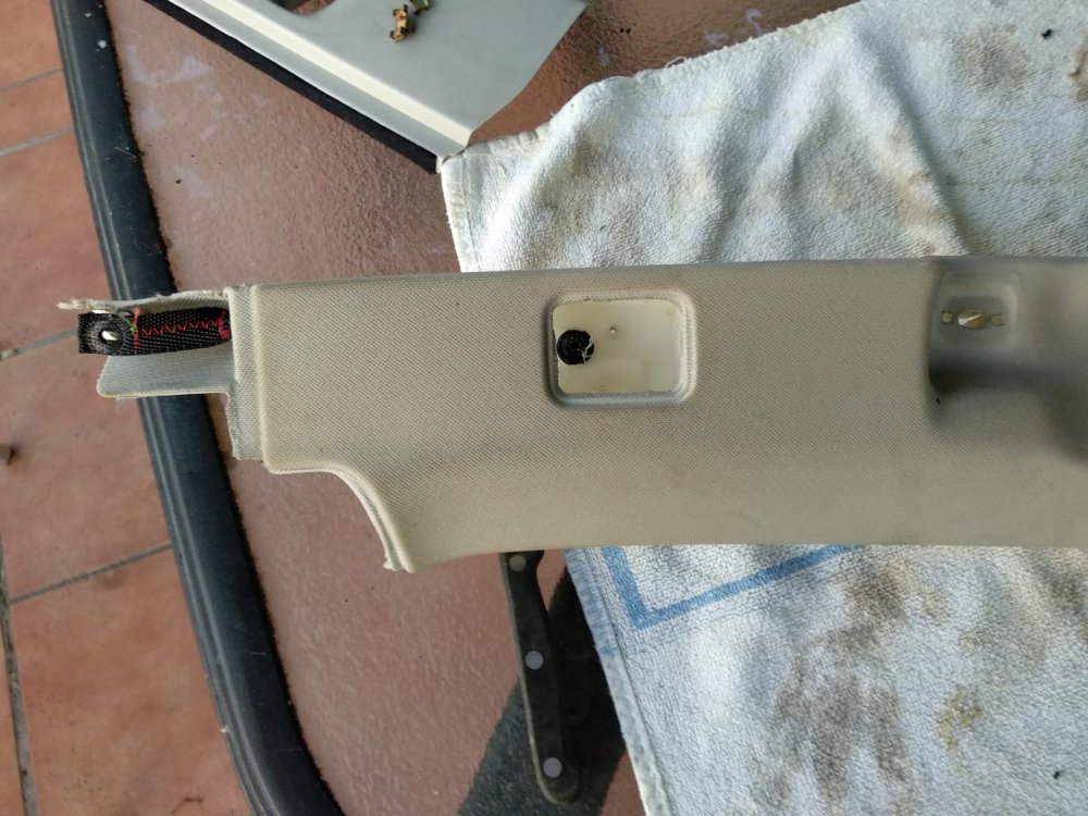

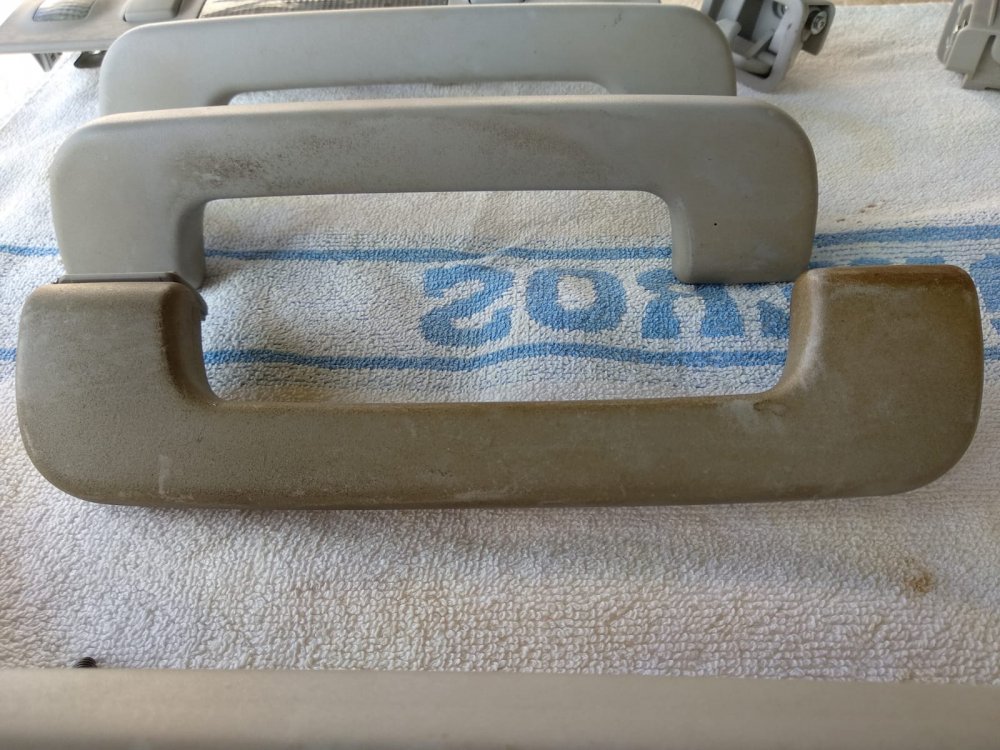

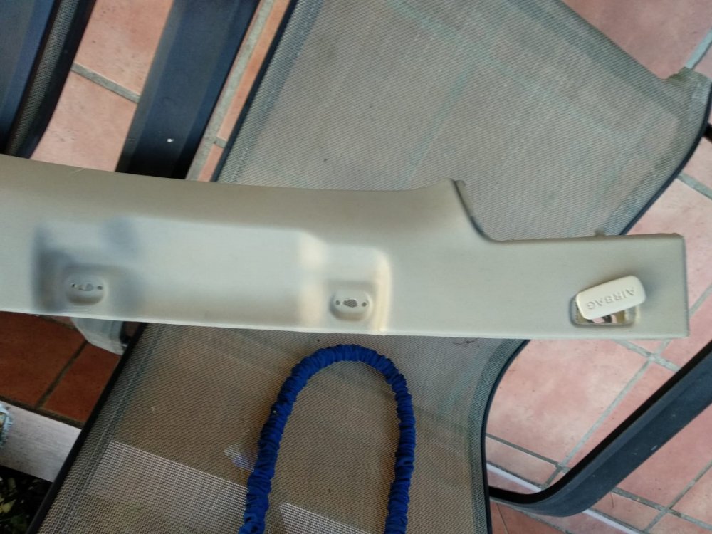

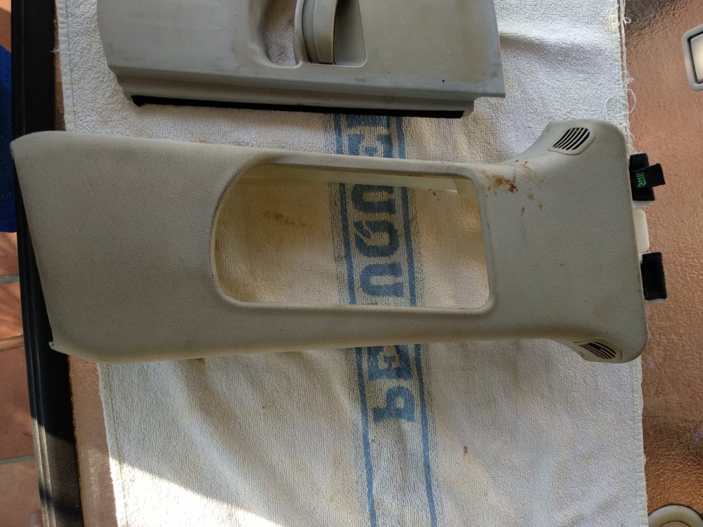

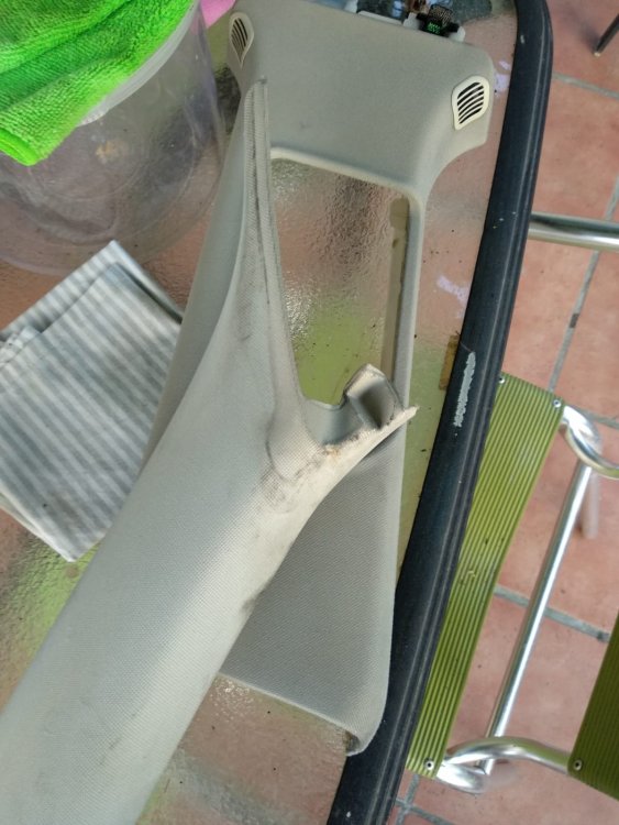

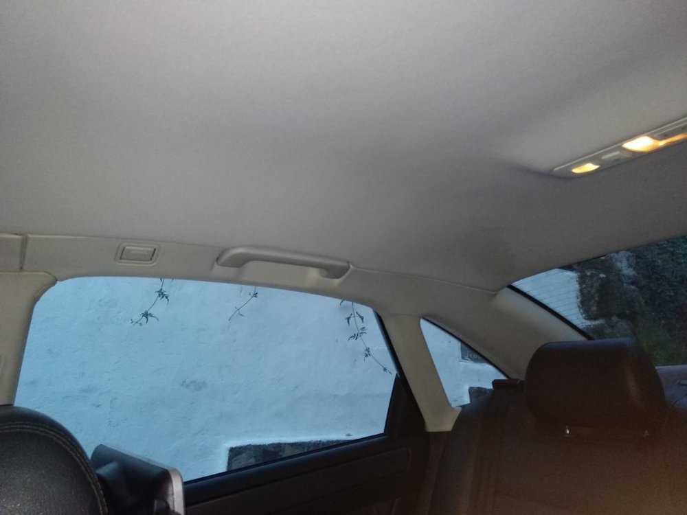

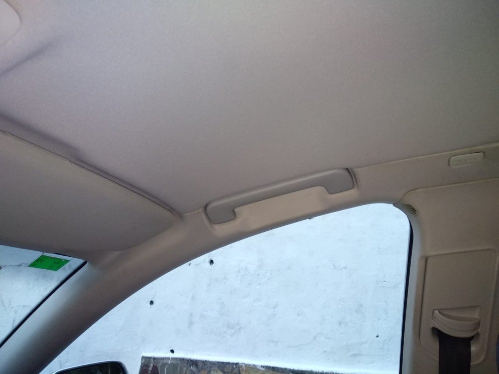

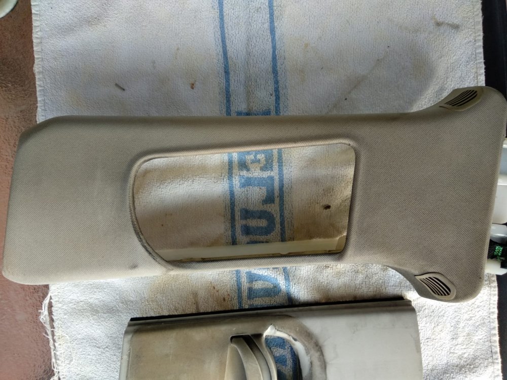

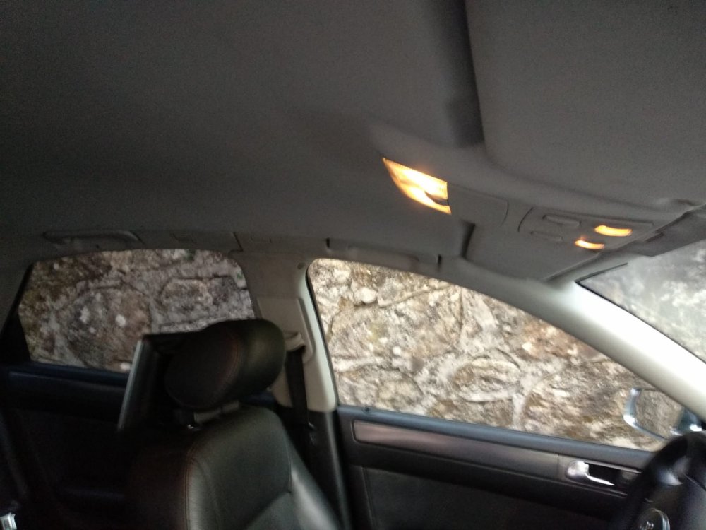

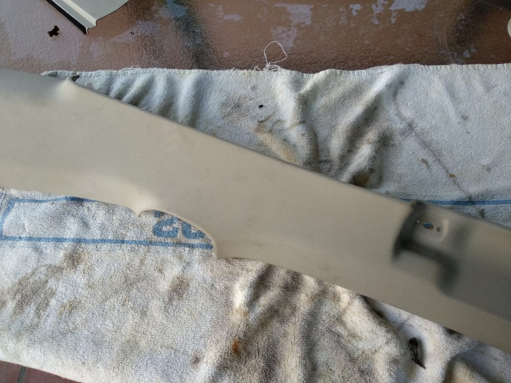

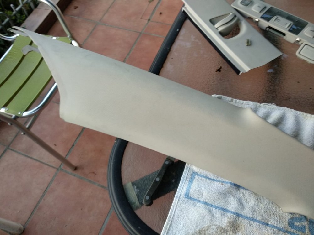

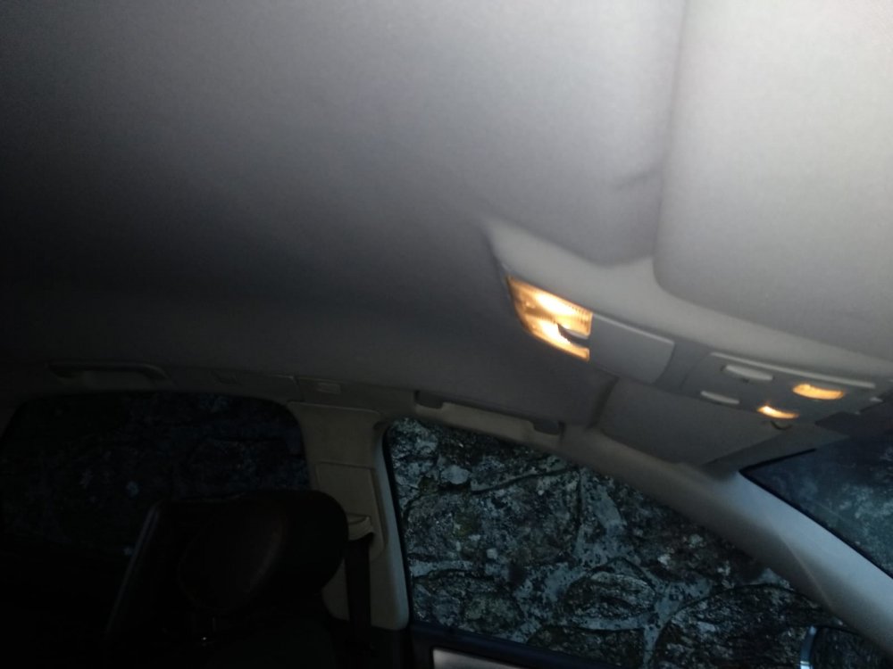

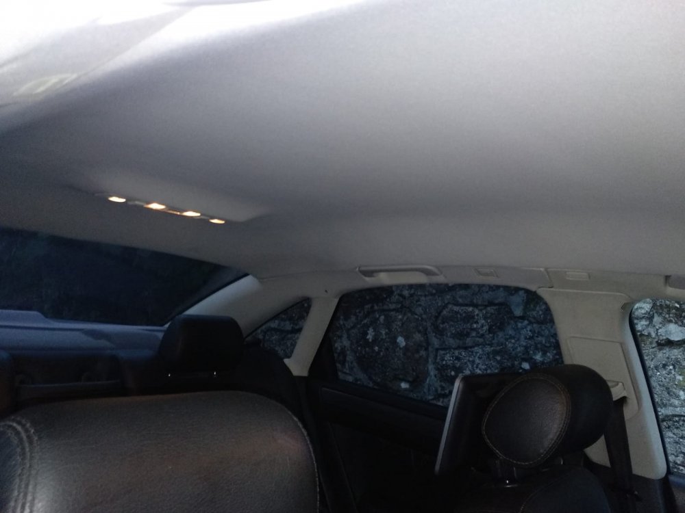

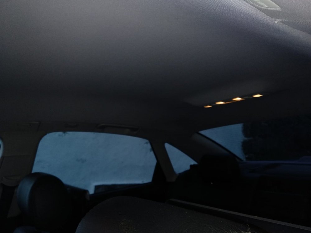

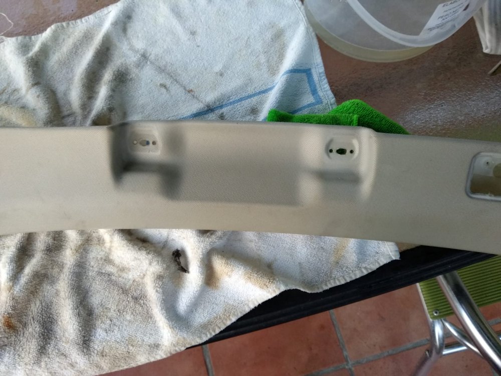

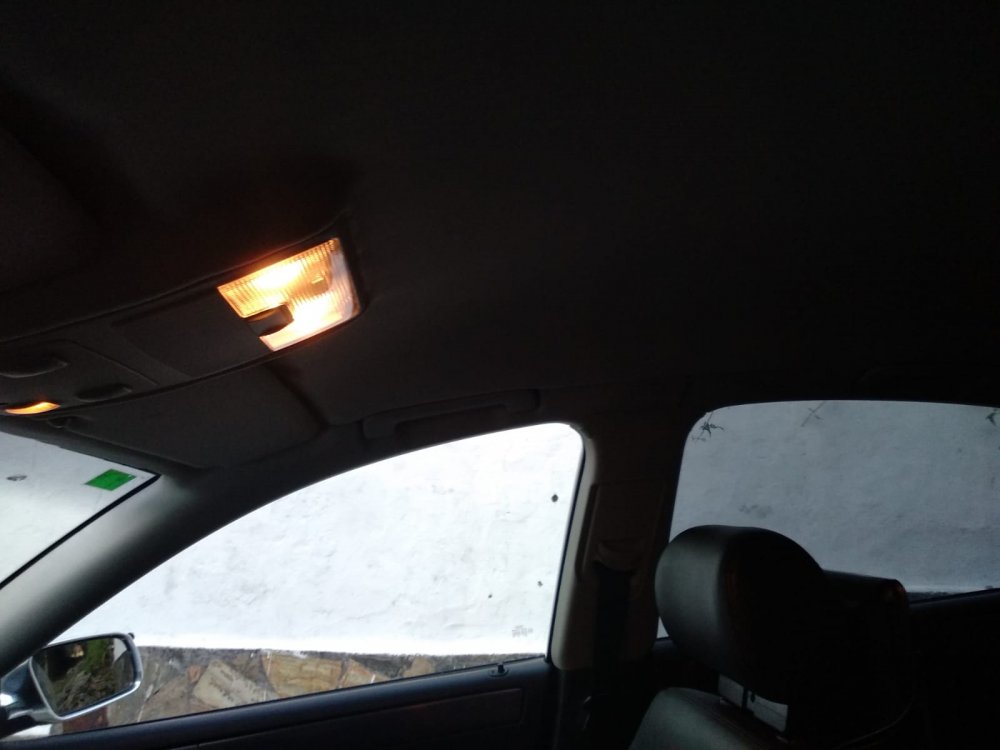

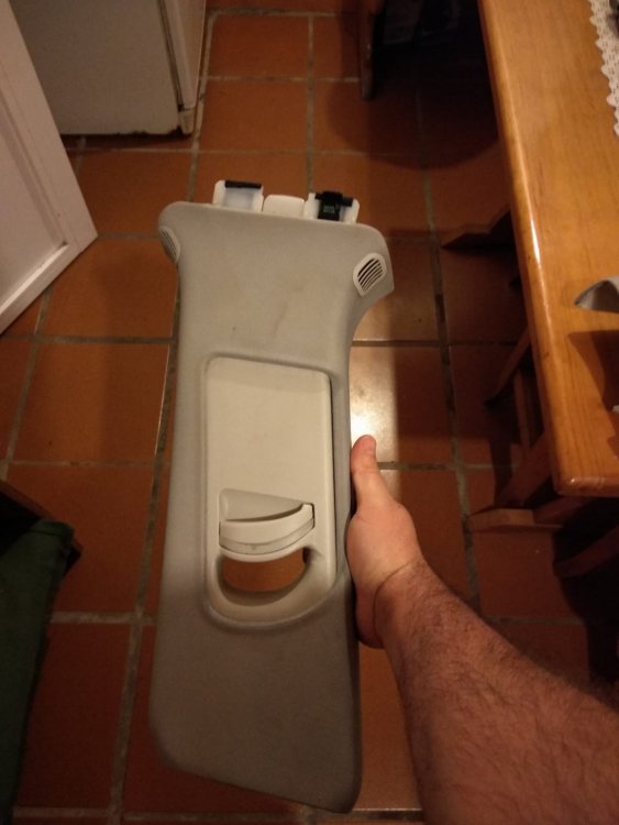

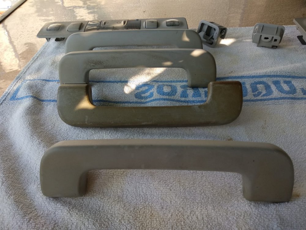

Demonta el techo, retapizalo y vuelvelo a montar, yo lo acabo de hacer en mi A6 C5, te paso unas fotillos (en mi caso aproveche y limpie todas las demas piezas con Amoniaco y agua mezcladas al 70% de amoniaco y 30% de agua), el tapizado me costo 70 euros en un tapicero (me lo hizo el) y el resto lo hice yo, (mano de obra y limpieza), lo dicho, te pongo unas fotillos:

Brutal currada ! anda que no había porquería !! ¿De fumar?
No, es un C5, pero para el caso es lo mismo, si no me equivoco en los C6 pasa lo mismo, con el tiempo el techo se despega, se fume en el coche o no, el acolchado interior del techo se degrada y con el calor (no el calor del cigarro si no el calor ambiente sobre todo en verano) se va despegando, asi que si empezo..... ten por seguro que no parara hasta que se caiga todo como me paso a mi, y en  mi caso fue de un dia para otro.
tengo un globo atras pero por ahora no esta caido,le puse el dedo y esta firme,sino se despego en 11 años dudo q lo haga este verano jajaj,si se de otros VW que les pasa mas seguidos,incluso bmw
RomuloTDI vaya currada, te has pegado.  Te ha quedado perfecto.
Es complicado quitar el guarnecido para llevarle la pieza al tapicero. Son todo tornillos o también tiene grapas?  Por donde empiezas a desmontar el techo?
Seguiré también tú consejo para limpiar las piezas que voy quitando y así parecerá que tengo un techo nuevo 😉

Preguntaste si podían retapizarlo con la tela original?
El mio lo retapizaron con la tela del color mas parecido a la tela original, pracitamente es el mismo color y tono, no pregunte por telas originales.

Todo es ir quitando tornillos y despues tirando de las piezas, los pilares delanteros y traseros van con grapas, el resto tiene algun tornillo que hay que ir quitando.
Primero quite los agarraderos (las piezas donde nos agarramos cuando tenemos miedo en el coche, pues esos) y despues fui quitando los tornillos que fui viendo y el resto es ir tirando de las piezas para que suelten las grapas donde estan sujetos.
hace 7 horas, Brosi dijo:
Como mola con el techo descolgado!!!!!, le da un rollo oriental  🤣.....es broma! menudo cambio ha dado ese c5.
Gracias, el cambio ha sido apra bien y ha quedado nuevo.
