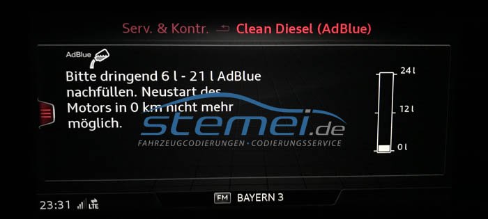

j.jaren Publicado 31 de Agosto del 2018 Denunciar Publicado 31 de Agosto del 2018 Hola!! He visto en la página de stemei que ellos tienen la adaptación para poder ver la autonomía del adblue, creo que es interesante, realmente esto debería de traerlo el coche de serie. Vamos a bichear un poco a ver si damos con la tecla igual que con los relojes. Este té es el enlace directo: https://www.stemei.de/pages/coding/audi-a4-8w/mmi-plus-adblue-fuellstandsanzeige-aktivieren.php Responder

victor.tfsi Publicado 18 de Septiembre del 2018 Denunciar Publicado 18 de Septiembre del 2018 Esta activacion es en el modulo 5f ( es el del mmi) he activo la activacion del adblue , sale el coche con la garrafa adble pero al indicar el nivel me sale iniciando el nivel adblue pero no sale el nivel, haver si consigo dar con l tecla. Responder
