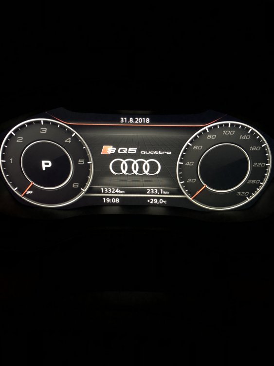

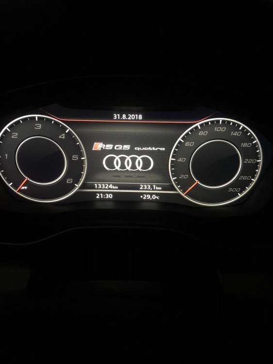

choto1976 Publicado 31 de Agosto del 2018 Denunciar Publicado 31 de Agosto del 2018 Gracias a los compañeros del foro A4 b9 ya podemos cambiar las esferas del virtual cockpit, voy a dejar la codificacion y unas fotos. En la primera foto vereis las esferas de como quedan con la variante RS4 con el fondo en gris. Las siguientes ya he puesto las del Sq5 y Rsq5, he tenido puesta la del Sq5 y las esferas no tenian el fondo en gris, si esta ba el logo pero las esferas no, ya lo he cambiado y he puesto las del Rsq5, como hay que esperar y no tenia tiempo mañana confirmare si estan las esferas en gris pero en principio si que tienen que estar, Codoficacion 1--Modulo 17 ( Cuadro de Instrumentos ) 2--Codigo de seguridad ( 20103 ) 3--Codificacion extendida 4--Buscar ( Derivado del Vehiculo ) A mi me pone variante 18 5--Cambiar al deseado ---SQ5 - Valor 19 ---RSQ5 - Valor 21 6--Darle a confirmar y salir 7--En el centro aparecera enseguida el logo que hayáis puesto pero las esferas tardan en aparecer, cerrar el coche por completo y toca esperar, Cuando he puesto el del RS4 me a tardado una media hora. No se el tiempo que hace falta. Responder

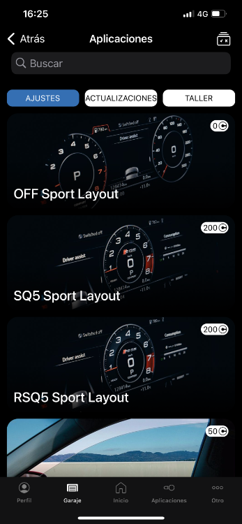

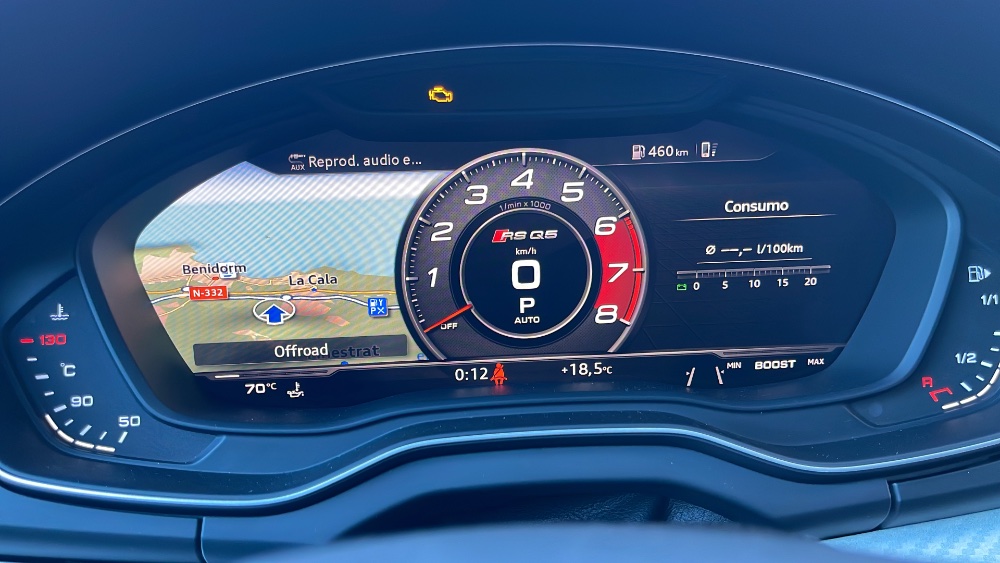

choto1976 Publicado 25 de Febrero del 2023 Autor Denunciar Publicado 25 de Febrero del 2023 (editado) Como algunos sabréis en el obdeleven ha salido la app de poder cambiar las esferas normales a la central para los que no lo sabéis pues ahora lo veréis, yo la he puesto ya, tenéis una app para poner la sq5 y otro de rsq5, luego hay una 3ª de poder anularlo todo, son 200 créditos el ponerla y anularlo no cuesta nada. Se tarda menos de 1 minuto en hacer la activación y luego yo he hecho un escaneo y borrado de fallos. Según la app el sw tiene que se 300 o superior, os metéis en la app y en unidades de conteos buscáis el módulo 17, le dais a información y ahí veréis que versión tenéis. Yo tengo la 379 se supone que inferiores se puede pero verificarlo por el foro. Dar las gracias como siempre a la gente de los foros del a4 y a5 que son los que más información han puesto y en los que yo me fijo siempre. Pongo fotos de las apps del obdeleven y de mi cuadro. Podéis volver a poner las 2 esferas solo con los botones del volante, se puede elegir el tener una o las 2 no es necesario anular para tener lo que teníais, la app de anular es para dejarlo de serie sin energía la opción de una. Editado 25 de Febrero del 2023 por choto1976 Responder
taras bulba Publicado 27 de Febrero del 2023 Denunciar Publicado 27 de Febrero del 2023 (editado) En 25/2/2023 a las 18:12, choto1976 dijo: Como algunos sabréis en el obdeleven ha salido la app de poder cambiar las esferas normales a la central para los que no lo sabéis pues ahora lo veréis, yo la he puesto ya, tenéis una app para poner la sq5 y otro de rsq5, luego hay una 3ª de poder anularlo todo, son 200 créditos el ponerla y anularlo no cuesta nada. Se tarda menos de 1 minuto en hacer la activación y luego yo he hecho un escaneo y borrado de fallos. Según la app el sw tiene que se 300 o superior, os metéis en la app y en unidades de conteos buscáis el módulo 17, le dais a información y ahí veréis que versión tenéis. Yo tengo la 379 se supone que inferiores se puede pero verificarlo por el foro. Dar las gracias como siempre a la gente de los foros del a4 y a5 que son los que más información han puesto y en los que yo me fijo siempre. Pongo fotos de las apps del obdeleven y de mi cuadro. Podéis volver a poner las 2 esferas solo con los botones del volante, se puede elegir el tener una o las 2 no es necesario anular para tener lo que teníais, la app de anular es para dejarlo de serie sin energía la opción de una. Lo he mirado y no me sale para Q5 Sportback 2020-... es raro. ¿Para hacerlo por codificación no se sabes aún? Gracias Editado 27 de Febrero del 2023 por taras bulba Responder
Draekhar Publicado 27 de Febrero del 2023 Denunciar Publicado 27 de Febrero del 2023 hace 4 minutos, taras bulba dijo: Lo he mirado y no me sale para Q5 Sportback es raro. ¿Para hacerlo por codificación no se sabes aún? Gracias De codificación de momento nadie ha liberado nada, si has comprobado que tengas la ultima actualización de OBDEleven y es así, pueda ser que para la plataforma del Q5 Sportback lo detecte como una diferente a la del Q5 normal y por eso no te salga. Normalmente si no está aunque sea una plataforma prácticamente idéntica puede ser por que algo cambie o estén pendientes de testearlo para incluirlo. Yo te diría que si es lo segundo, tampoco deberían tardar mucho en incluirlo (aunque ya sabemos como van estas cosas igual lo añaden en nada que igual se tiran un buen tiempo ). Responder
choto1976 Publicado 27 de Febrero del 2023 Autor Denunciar Publicado 27 de Febrero del 2023 hace 1 hora, taras bulba dijo: Lo he mirado y no me sale para Q5 Sportback 2020-... es raro. ¿Para hacerlo por codificación no se sabes aún? Gracias Por codificación no sabría decirte nada, mi modelo es del 2017 igual en el tuyo al ser más nuevo no ha salido aún. Responder
taras bulba Publicado 2 de Marzo del 2023 Denunciar Publicado 2 de Marzo del 2023 En 27/2/2023 a las 11:48, Draekhar dijo: De codificación de momento nadie ha liberado nada, si has comprobado que tengas la ultima actualización de OBDEleven y es así, pueda ser que para la plataforma del Q5 Sportback lo detecte como una diferente a la del Q5 normal y por eso no te salga. Normalmente si no está aunque sea una plataforma prácticamente idéntica puede ser por que algo cambie o estén pendientes de testearlo para incluirlo. Yo te diría que si es lo segundo, tampoco deberían tardar mucho en incluirlo (aunque ya sabemos como van estas cosas igual lo añaden en nada que igual se tiran un buen tiempo ). Pues mira eso no lo había comprobado. Es la última si,actualizada hace un día pone. Responder
