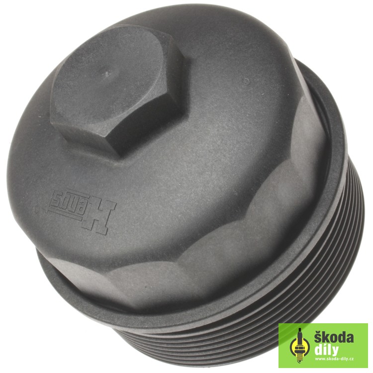

juanitoa6 Publicado 16 de Diciembre del 2018 Autor Denunciar Publicado 16 de Diciembre del 2018 Alguien sabe que número de llave de Vaso corresponde a este?? CODIGO OEM= 059115433 059 115 433 Responder
Jktm Publicado 17 de Diciembre del 2018 Denunciar Publicado 17 de Diciembre del 2018 Si es la tapa del filtro de aceite, un vaso de 32. Responder
juanitoa6 Publicado 17 de Diciembre del 2018 Autor Denunciar Publicado 17 de Diciembre del 2018 SI, es la tapa del filtro del aceite. Muchisimas gracias, saludos. Responder
