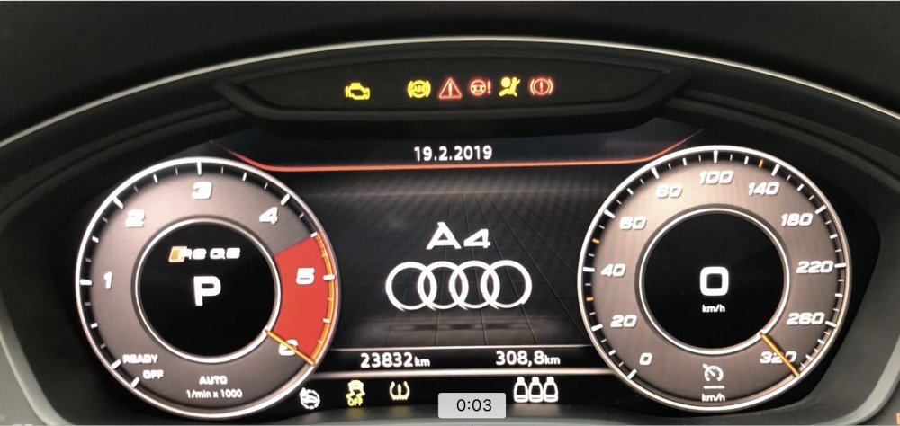

Joseig Publicado 21 de Febrero del 2019 Denunciar Publicado 21 de Febrero del 2019 Hola, alguien sabe qué variante hay que usar para que poniendo las esferas grises del RSQ5 no me aparezca A4?? Gracias Responder
jointercel Publicado 23 de Febrero del 2019 Denunciar Publicado 23 de Febrero del 2019 En 21/2/2019 a las 22:20, Joseig dijo: Hola, alguien sabe qué variante hay que usar para que poniendo las esferas grises del RSQ5 no me aparezca A4?? Gracias Hasta donde tengo entendido, en cuanto que escoges una variante del modelo que sea, te cambia las esferas y el nombre del modelo, no entiendo porque no te lo ha cambiado a ti porque las esferas si qeu te ha cogido las del RS Q5. Prueba con las del RS5 que esas al menos a mi me cambia esferas y logo Responder
