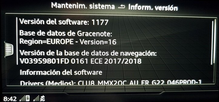

LordTyko Publicado 11 de Septiembre del 2018 Denunciar Publicado 11 de Septiembre del 2018 Buenos días, me pasa exactamente lo mismo. El otro día pasé por Audi Center Zaragoza por otro asunto y como tienen un técnico especializado en estas cosas se lo comenté. Se sorprendió bastante, de hecho quiso probarlo personalmente pero no nos dio tiempo. Esta semana intentaré quedar con él y os cuento lo que veamos. De primeras ya me dijo que este verano han actualizados muchos servicios y ya sabéis que eso siempre trae problemas... Así es como se lo describí: Hasta hace bien poco podía seleccionar Amazon Music o Napster entre los "sources" del apartado Media en el MMI Plus que previamente había enlazado por wifi con mi Samsung S8, pero desde hace unos 10 días ya no aparecen, en su lugar están las opciones por defecto (algo así como app wifi y otra con un logo tipo web). Si selecciono cualquiera de ellas el MMI me indica "conecte su dispositivo wifi y abra la app MMI Connect o cualquier otra UPnP". El caso es que el móvil ya está enlazado por wifi y la app abierta. He probado con la app actual "myAudi" y por si acaso he probado también con la antigua "MMI connect", teniendo ambas instaladas y también abiertas, tanto a la vez como por separado, pero no hay manera, el mensaje es el mismo "conecte wifi...". Voy a probarlas individualmente desinstalando una y otra, no vaya a ser que se peleen entre si, pero me temo que no va a ser eso. Igualmente os contaré el resultado. Con Android Auto funciona sin problemas, pero claro hay que ponerle el cable USB. Espero poderos dar mas detalles pronto. (Perdón por el tochazo) Un saludo! Responder
Juanjomtb1 Publicado 11 de Septiembre del 2018 Autor Denunciar Publicado 11 de Septiembre del 2018 hace 49 minutos, LordTyko dijo: Buenos días, me pasa exactamente lo mismo. El otro día pasé por Audi Center Zaragoza por otro asunto y como tienen un técnico especializado en estas cosas se lo comenté. Se sorprendió bastante, de hecho quiso probarlo personalmente pero no nos dio tiempo. Esta semana intentaré quedar con él y os cuento lo que veamos. De primeras ya me dijo que este verano han actualizados muchos servicios y ya sabéis que eso siempre trae problemas... Así es como se lo describí: Hasta hace bien poco podía seleccionar Amazon Music o Napster entre los "sources" del apartado Media en el MMI Plus que previamente había enlazado por wifi con mi Samsung S8, pero desde hace unos 10 días ya no aparecen, en su lugar están las opciones por defecto (algo así como app wifi y otra con un logo tipo web). Si selecciono cualquiera de ellas el MMI me indica "conecte su dispositivo wifi y abra la app MMI Connect o cualquier otra UPnP". El caso es que el móvil ya está enlazado por wifi y la app abierta. He probado con la app actual "myAudi" y por si acaso he probado también con la antigua "MMI connect", teniendo ambas instaladas y también abiertas, tanto a la vez como por separado, pero no hay manera, el mensaje es el mismo "conecte wifi...". Voy a probarlas individualmente desinstalando una y otra, no vaya a ser que se peleen entre si, pero me temo que no va a ser eso. Igualmente os contaré el resultado. Con Android Auto funciona sin problemas, pero claro hay que ponerle el cable USB. Espero poderos dar mas detalles pronto. (Perdón por el tochazo) Un saludo! Gracias compi Responder

Probitas Publicado 13 de Septiembre del 2018 Denunciar Publicado 13 de Septiembre del 2018 (editado) En 11/9/2018 a las 11:04, LordTyko dijo: Buenos días, me pasa exactamente lo mismo. El otro día pasé por Audi Center Zaragoza por otro asunto y como tienen un técnico especializado en estas cosas se lo comenté. Se sorprendió bastante, de hecho quiso probarlo personalmente pero no nos dio tiempo. Esta semana intentaré quedar con él y os cuento lo que veamos. De primeras ya me dijo que este verano han actualizados muchos servicios y ya sabéis que eso siempre trae problemas... Así es como se lo describí: Hasta hace bien poco podía seleccionar Amazon Music o Napster entre los "sources" del apartado Media en el MMI Plus que previamente había enlazado por wifi con mi Samsung S8, pero desde hace unos 10 días ya no aparecen, en su lugar están las opciones por defecto (algo así como app wifi y otra con un logo tipo web). Si selecciono cualquiera de ellas el MMI me indica "conecte su dispositivo wifi y abra la app MMI Connect o cualquier otra UPnP". El caso es que el móvil ya está enlazado por wifi y la app abierta. He probado con la app actual "myAudi" y por si acaso he probado también con la antigua "MMI connect", teniendo ambas instaladas y también abiertas, tanto a la vez como por separado, pero no hay manera, el mensaje es el mismo "conecte wifi...". Voy a probarlas individualmente desinstalando una y otra, no vaya a ser que se peleen entre si, pero me temo que no va a ser eso. Igualmente os contaré el resultado. Con Android Auto funciona sin problemas, pero claro hay que ponerle el cable USB. Espero poderos dar mas detalles pronto. (Perdón por el tochazo) Un saludo! Qué tal? Te han comentado algo más?. Yo continuo igual. Saludos. Editado 13 de Septiembre del 2018 por Probitas Responder

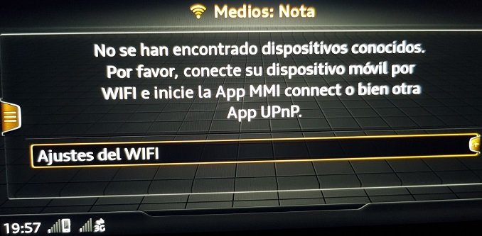

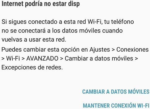

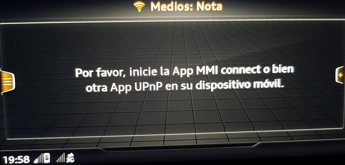

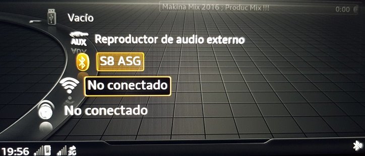

LordTyko Publicado 13 de Septiembre del 2018 Denunciar Publicado 13 de Septiembre del 2018 En 11/9/2018 a las 15:32, Probitas dijo: Gracias LordTyko, nos comentas. Buenos días compis! Pues si no hay cambio de planes esta tarde visitaré al oráculo de Audi y lo probaremos insitu. De momento he hecho varias pruebas y creo que el tema viene por lo que comento en el punto 3 del siguiente escenario: 1. En el apartado media, donde debería aparecer Amazon Music y Napster tan sólo aparecen estos iconos con "no conectado" 2. si seleccionamos cualquiera de ellos y lo primero que dice es que conecte un dispositivo wifi. Efectivamente, lo tengo apagado en mi móvil (Samsung S8 con Androrid 8.0.0 ) 3. Conecto mi móvil al wifi que está emitiendo el MMI y me encuentro el siguiente mensaje en el teléfono, pero no siempre ha salido, sólo una vez de todas las veces que he probado: En este momento lógicamente le indico que mantenga la conexión wifi, en este punto es cuando he notado que si conecto el móvil al wifi del MMI pierde la conexión de datos y deja de tener salida a Internet, esto antes no pasaba. Ya no recibo *********, no puedo navegar, etc... por lo tanto la aplicación MyAudi tampoco puede conectar, y mucho menos autenticar contra Amazon Music, Napster o cualquier otro servicio online, por lo tanto es imposible que el MMI tenga salida a Internet a través del teléfono, que es precisamente lo que necesita para reproducir estas aplicaciones. Si conectamos con cable USB y usamos Amazon o cualquier otra app desde Android Auto, por ejemplo Spotify, no hay problema porque el móvil SI que tiene salida a Internet, la conexión de datos funciona perfectamente. Otra cosa es el "modo coche" que se activa automáticamente en cuanto el móvil enlaza por bluetooth con el MMI, esto hace que no reciba mensajes ni pueda navegar a menos que en el MMI seleccione Android Auto, pero esto es otro asunto que intentaré resolver en otro hilo, ahora me centro en el wifi. 4. Ya tengo el móvil conectado por wifi al MMI, en el menú media sigue sin aparecer el icono de Amazon (punto 1), pero si entramos en cualquiera de los iconos de "no conectado" el mensaje ha cambiado 5. La apliación MyAudi se inicia automáticamente en cuanto enlazamos con wifi, igualmente la cierro y abro manualmente, pero el mensaje sigue siendo el anterior. Pruebo con otra app UpnP como dice, en este caso la anterior app MMI Connect, pero el resultado es el mismo, las tenga instaladas a la vez, por separado, una si y la otra no... todas las combinaciones posibles, pero no hay manera. De aquí no paso. Tengo constancia de que en los A6 ni si quiera aparecía la opción Amazon y ahora les está funcionando, pero también es verdad que son versiones MMI distintas. La mía es esta: Os agradecería que comentéis si tenéis el mismo problema, misma versión o no, otros mensajes de error, y si os pasa también el no poder navegar cuando está el móvil conectado por wifi al MMI o incluso por Bluetooth (aunque seguramente sea por el "modo coche", me gustaría averiguar cómo hacer que NO se active). Si tengo mas noticias os informo, si tenéis mas info compartidla por favor. Al final daremos con la clave. Gracias! Responder
Probitas Publicado 13 de Septiembre del 2018 Denunciar Publicado 13 de Septiembre del 2018 hace 41 minutos, LordTyko dijo: Buenos días compis! Pues si no hay cambio de planes esta tarde visitaré al oráculo de Audi y lo probaremos insitu. De momento he hecho varias pruebas y creo que el tema viene por lo que comento en el punto 3 del siguiente escenario: 1. En el apartado media, donde debería aparecer Amazon Music y Napster tan sólo aparecen estos iconos con "no conectado" 2. si seleccionamos cualquiera de ellos y lo primero que dice es que conecte un dispositivo wifi. Efectivamente, lo tengo apagado en mi móvil (Samsung S8 con Androrid 8.0.0 ) 3. Conecto mi móvil al wifi que está emitiendo el MMI y me encuentro el siguiente mensaje en el teléfono, pero no siempre ha salido, sólo una vez de todas las veces que he probado: En este momento lógicamente le indico que mantenga la conexión wifi, en este punto es cuando he notado que si conecto el móvil al wifi del MMI pierde la conexión de datos y deja de tener salida a Internet, esto antes no pasaba. Ya no recibo *********, no puedo navegar, etc... por lo tanto la aplicación MyAudi tampoco puede conectar, y mucho menos autenticar contra Amazon Music, Napster o cualquier otro servicio online, por lo tanto es imposible que el MMI tenga salida a Internet a través del teléfono, que es precisamente lo que necesita para reproducir estas aplicaciones. Si conectamos con cable USB y usamos Amazon o cualquier otra app desde Android Auto, por ejemplo Spotify, no hay problema porque el móvil SI que tiene salida a Internet, la conexión de datos funciona perfectamente. Otra cosa es el "modo coche" que se activa automáticamente en cuanto el móvil enlaza por bluetooth con el MMI, esto hace que no reciba mensajes ni pueda navegar a menos que en el MMI seleccione Android Auto, pero esto es otro asunto que intentaré resolver en otro hilo, ahora me centro en el wifi. 4. Ya tengo el móvil conectado por wifi al MMI, en el menú media sigue sin aparecer el icono de Amazon (punto 1), pero si entramos en cualquiera de los iconos de "no conectado" el mensaje ha cambiado 5. La apliación MyAudi se inicia automáticamente en cuanto enlazamos con wifi, igualmente la cierro y abro manualmente, pero el mensaje sigue siendo el anterior. Pruebo con otra app UpnP como dice, en este caso la anterior app MMI Connect, pero el resultado es el mismo, las tenga instaladas a la vez, por separado, una si y la otra no... todas las combinaciones posibles, pero no hay manera. De aquí no paso. Tengo constancia de que en los A6 ni si quiera aparecía la opción Amazon y ahora les está funcionando, pero también es verdad que son versiones MMI distintas. La mía es esta: Os agradecería que comentéis si tenéis el mismo problema, misma versión o no, otros mensajes de error, y si os pasa también el no poder navegar cuando está el móvil conectado por wifi al MMI o incluso por Bluetooth (aunque seguramente sea por el "modo coche", me gustaría averiguar cómo hacer que NO se active). Si tengo mas noticias os informo, si tenéis mas info compartidla por favor. Al final daremos con la clave. Gracias! Gracias por el curro y esfuerzo compañero Responder
herodes Publicado 13 de Septiembre del 2018 Denunciar Publicado 13 de Septiembre del 2018 Igual digo una tontería, pero ¿has probado utilizar la opción de "compartir wifi" en el móvil en lugar de conectarte al MMI directamente por wifi? Te lo comento porque el otro día vino un amigo a casa y conectó su iPad al móvil de esta forma para compartir datos de la conexión 4G del móvil con el iPad conectado de la forma que te he comentado, ya que si conectas el móvil directamente al MMI por wifi pierdes la conexión 4G y por eso te sale ese mensaje de advertencia. Responder
LordTyko Publicado 13 de Septiembre del 2018 Denunciar Publicado 13 de Septiembre del 2018 hace 2 horas, herodes dijo: ¿has probado utilizar la opción de "compartir wifi" en el móvil en lugar de conectarte al MMI directamente por wifi? El caso es que es el móvil el que tiene que conectarse al MMI porque al revés no es posible, entonces la opción que comentas no es viable. Pero muchas gracias igualmente Hace un par de semanas funcionaba con los pasos descritos antes, por lo tanto tiene que ser algo que ha cambiado en los MMI, porque el móvil también se me actualizó pero creo segui funcionando todo igualmente, y al no ser yo sólo sospecho que es un tema de Audi. Saludos amigo! Responder
