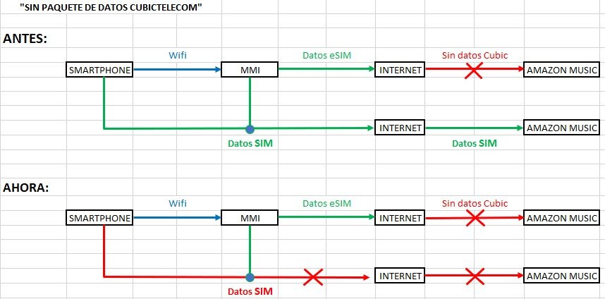

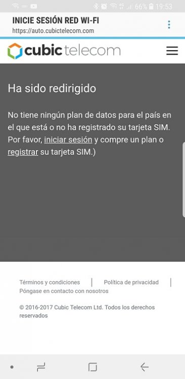

LordTyko Publicado 14 de Septiembre del 2018 Denunciar Publicado 14 de Septiembre del 2018 Hola de nuevo!! Ayer hicimos varias pruebas en el Audi Center y sacamos algunas conclusiones. Sobre todo tened en cuenta que es mi teoría, en ningún momento ha sido confirmado por Audi ni por ninguno de sus técnicos. Se han tomado nota del caso y lo estudiarán. Tiempo al tiempo. Pudimos comprobar que al conectar el móvil por wifi al MMI se pierde la conexión a Internet desde el móvil. @Probitas ¿Qué smartphone, MMI y versiones de ambos llevas? ¿Has probado a navegar o descargar alguna app estando con wifi? Con un Android 8.0 y MMI 1177 no puedo navegar, aunque sigue saliendo el icono de datos móviles activos. Si no recuerdo mal el técnico con su iPhone tampoco podía navegar teniendo el wifi conectado. Cabe destacar algo que antes no pasaba, y es que cuando conectamos al wifi del MMI en la pantalla del móvil se muestra lo siguiente: Esto significa que el móvil está intentando salir a Internet a través del MMI, pero como no tenemos contratado un paquete de datos nos ofrece comprarlo para navegar. Anteriormente sin tener datos Cubictelecom la salida a Internet del móvil era con sus propios datos, pero ahora sólo lo intenta a través del MMI, usándolo como puerta de enlace al exterior. *Aunque no tengamos paquete de datos Cubic, el MMI siempre tiene una pequeña cuota activa para que funcione el AudiConnect (eSIM), previsión meteorológica, GoogleEarth en el navegador, estado del vehículo online, y varias cosas más... pero los servicios "gordos", los que consumen datos de verdad como Amazon Music antes tiraban de los datos del móvil (SIM). Ahora estoy casi totalmente seguro de que sólo lo intenta a través del MMI, y claro, pues no tiene cuota para funcionar... Como os estoy armando un lío de narices y quizás no me explico muy bien os dejo un pequeño esquema: A través del cable USB usando Android Auto, si NO conectamos wifi, todos estos servicios "gordos" funcionan porque usamos la SIM para navegar, y el MMI utiliza su propia eSIM para el AudiConnect. Así todo funciona, pero lo suyo sería sacar partido a la conexión wifi, es decir, que no se desactivaran los datos de la SIM. Por defecto cualquier smartphone que conecta a una red wifi ya no usa los datos móviles a menos que se especifique "desconectar y pasar a datos". Me pregunto cómo podía hacerlo antes... Con el iPhone del técnico y la app antigua MMI Connect conseguimos usar su teléfono como reproductor wifi para escuchar música almacenada y las emisoras de Internet que tenía guardadas, pero no conseguimos sacar las app Amazon y Napster en el MMI. Con mi Android ni si quiera eso, nada de nada. Quizás con próximas actualizaciones de las app MyAudi o MMI Connect se solucione, pero también influyen los servidores Audi porque todo apunta a ser un problema de enrutamiento de redes y de como gestiona la app y el MMI la salida a Internet. El MMI sólo se actualiza físicamente, no online, por lo tanto descartado como origen del problema porque no lo he tocado. Lo próximo que voy a hacer es poner mi propia SIM dentro del coche, esto anula por completo la eSIM integrada. Así comprobaré mi teoría. Otra opción es comprar un paquete de datos Cubic para la eSIM pero a 15,49€ sólo 2GB para usar en 30 días sale cara la prueba, y pudiendo usar Android Auto con cable pues va a ser que no. Ya os contaré si ha dado resultado o si por algún casual el técnico me diera alguna solución. Disculpad el tochazo pero no me es fácil explicarlo. Saludos a todos!! PD: De regalo para los que lleguéis hasta el final... lo tenían ayer en la puerta del conce, iba a proponer un cambio a pelo pero creo que no hubiese colado jajajaja Responder

LordTyko Publicado 15 de Septiembre del 2018 Denunciar Publicado 15 de Septiembre del 2018 Pues nada, mi gozo en un pozo. He insertado mi SIM y seguimos igual. Amazon sigue sin aparecer, en cambio ya aparece mi movil como reproductor wifi y puedo poner emisoras online (aunque no va ninguna) o reproducir archivos de mi movil. No entiendo nada porque para esto último valdría con el wifi directo entre dispositivos, tenga datos con Internet o no. En fin, no hay manera. Supongo que será un problema de Audi que como otros un día se solucionará. Mientras tanto seguiré usando cable USB. A esperar... Saludos compis! Responder
