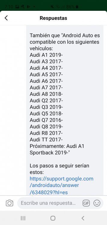

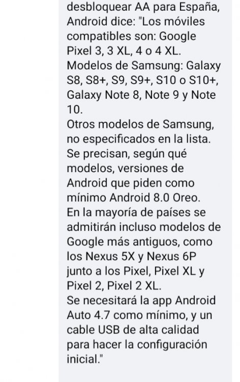

alagar27 Publicado 16 de Abril del 2020 Denunciar Publicado 16 de Abril del 2020 hace 7 horas, Shadax dijo: @alagar27, no te he entendido bien. Los requisitos en cuanto a los teléfonos y sus versiones de software los conozco; porque de hecho, tuve que cambiar de teléfono para conseguir el perfil RSAP; pero lo que desconozco son los requisitos del MMI. Que yo sepa, hasta ahora ningún 2016-2017-2018 puede conectar el AAuto por wireless. Sí me equivoco, puedes ponerme el enlace? No te se decir requisitos mmi ni pasar enlace porque lei la info que un chico colgo que saco de una noticia donde hablaba sobre lo del android auto de forma inalambrica y no pone nada de eso, si se que un chico con un a3 finales de 2018 lo consiguio nada mas. Aqui te paso captura de lo que decia Responder
Shadax Publicado 16 de Abril del 2020 Denunciar Publicado 16 de Abril del 2020 Pues si un Q7 de 2016 es compatible, no veo el motivo de porqué un A4 de 2016 no iba a serlo. Responder
