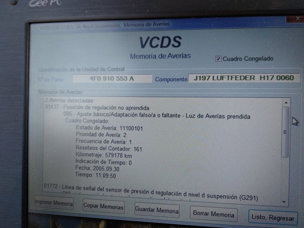

Carlisu84 Publicado 8 de Septiembre del 2018 Denunciar Publicado 8 de Septiembre del 2018 hace 1 hora, pirata57 dijo: Hola.Se revisó y saneó todo.Se cambiaron los relés sulfatados por unos nuevos,primero de competencia,y luego de origen.Se han revisado todos los relés conocidos y fusibles.Oimos varias veces como una apertura de relé mecánico,pero no lo situamos por estar el motor encendido.Pudiera ser la caja de válvulas averiada,pero ya desisto Volveremos a comprobar compresor y válvula de descarga Álvaro si puedes sube las fotos de los fallos que dio el vagcom ASI como el test que realizamos. Responder

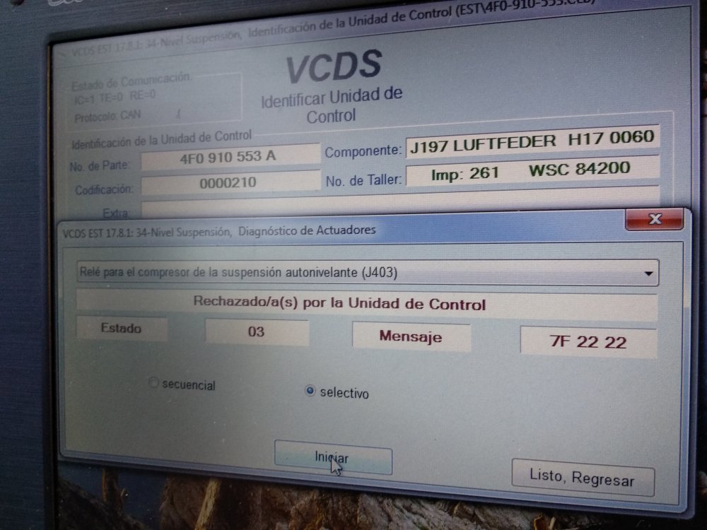

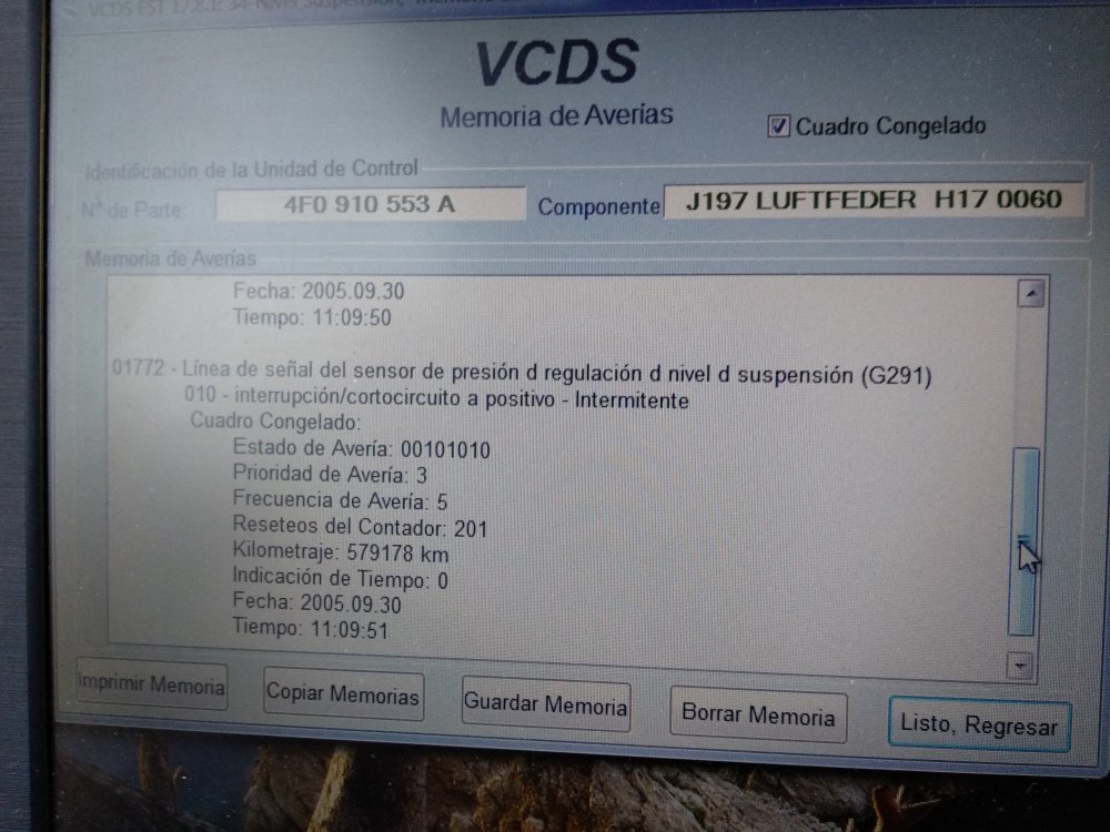

Carlisu84 Publicado 8 de Septiembre del 2018 Denunciar Publicado 8 de Septiembre del 2018 hace 23 horas, Serjio dijo: Me comento Carlisu84 que no se podía acceder al módulo de la suspensión, no? hace 11 minutos, ximo@6 dijo: digo y si no puedes acceder a la unidad de la suspensión ¿como sacáis el error? Ayer al estar comprobando todo, si dejo acceder al módulo de la suspensión( 34 si mal no recuerdo) Tenía un error permanente (haber si pone @pirata57 la foto) que lo borraba y volvía aparecer. El compresor funciona porque haciendo ajuste básico de algunas válvulas tenía tensión y según lo que ponía el vagcom mandaba presión pero la suspensión no se movía de su sitio. Luego uno de los test que intente hacer daba fallo, no lograba hacerlo completo y se escuchaba como un clack en la parte trasera. A mí me da la impresión a fallo mecánico que bloquea la unidad o que necesite codificación y adaptación del módulo conectado a Alemania. (Desconozco cómo funciona en estos coches) la pena es no disponer de más tiempo para realizar y mirar todo el sistema completo porque no sé qué me da que es una bobada. Responder

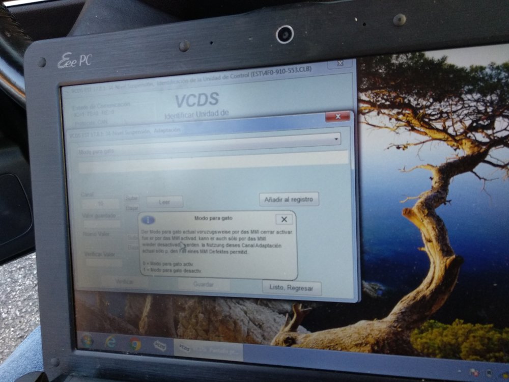

pirata57 Publicado 8 de Septiembre del 2018 Autor Denunciar Publicado 8 de Septiembre del 2018 Responder
pirata57 Publicado 8 de Septiembre del 2018 Autor Denunciar Publicado 8 de Septiembre del 2018 Estas son las capturas de pantalla que tenemos! Responder

alcoscar Publicado 9 de Septiembre del 2018 Denunciar Publicado 9 de Septiembre del 2018 A ver si esto ayuda http://wiki.ross-tech.com/wiki/index.php/01437 Responder
alcoscar Publicado 9 de Septiembre del 2018 Denunciar Publicado 9 de Septiembre del 2018 Mas info http://wiki.ross-tech.com/wiki/index.php/01772 Responder

Carlisu84 Publicado 11 de Septiembre del 2018 Denunciar Publicado 11 de Septiembre del 2018 En 9/9/2018 a las 12:29, alcoscar dijo: A ver si esto ayuda http://wiki.ross-tech.com/wiki/index.php/01437 esto es lo que se ha intentado hacer pero al poco tiempo de empezar ocurre esto Responder
