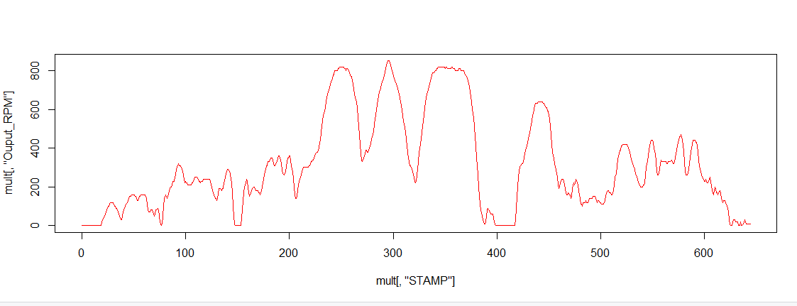

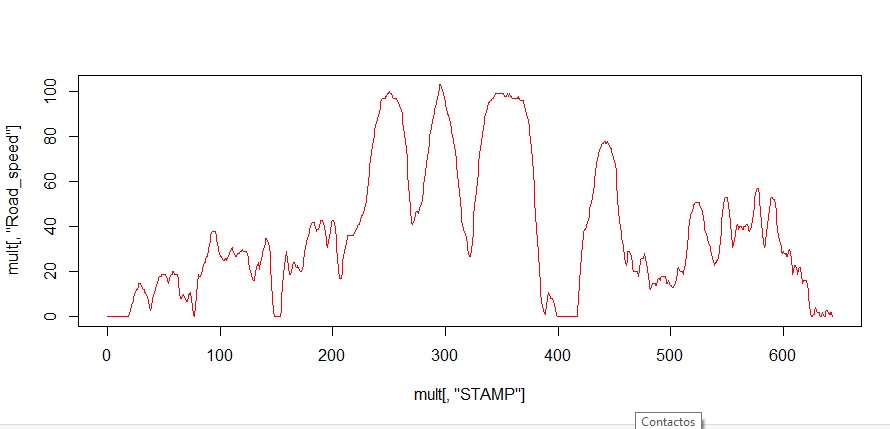

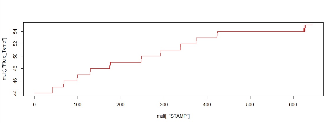

tio_pepe Publicado 10 de Octubre del 2019 Autor Denunciar Publicado 10 de Octubre del 2019 Sigo con esto... no va a más ni a menos, el otro día empecé a hacer lecturas con el vagcom, he hecho un filtro sobre los datos y una gráfica. Me fastidió que el día que lo hice no dio el fallo pero es que es difícil pillarlo un día en particular Canales Road_speed Engine_RPM Input_RPM Ouput_RPM TPS_Output Forward_clutch Fluid_Temp, las gráficas lógicamente contra el tiempo Las he puesto en un foro especialista alemán a ver si me dicen algo... creo que podría ser de un par de cosas, desgaste del embrague (que se arreglaría de momento con una adaptación con el vagcom), o bien que el aceite que me pusieron en el taller no sea el suyo, porque siempre que pasa en con el aceite en frío. El día que pille el fallo creo que los alemanes me dirán algo (son bastante fríos) Responder
tio_pepe Publicado 10 de Octubre del 2019 Autor Denunciar Publicado 10 de Octubre del 2019 Se me olvidó comentar... creo que esta caja lleva una protección para no subir de vueltas cuando el aceite está frío, se puede en las gráficas que hasta que el aceite no subió de 50 ºC, no sube de vueltas, pero no creo que sea por la protección sino porque no le pisé. Me fijaré otro día a ver Responder
