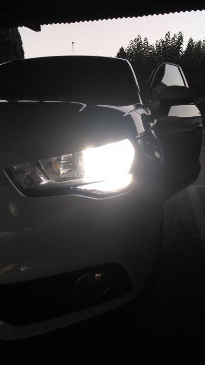

Adriannava Publicado 8 de Septiembre del 2018 Denunciar Publicado 8 de Septiembre del 2018 (editado) Vamos a ver,si es para luz diurna de un Audi A1 2010/14 su bombilla es W21W,que son las que llevaba puestas y no dan error en canbus,te dejo el enlace exacto. LED W21W CANBUS Hacen la misma funcion que la halogena,cuando pones posicion se atenuan. Te adjunto foto de cómo queda,la diurna son de 5000k y la de cruce también led 6000k Editado 8 de Septiembre del 2018 por Adriannava Responder

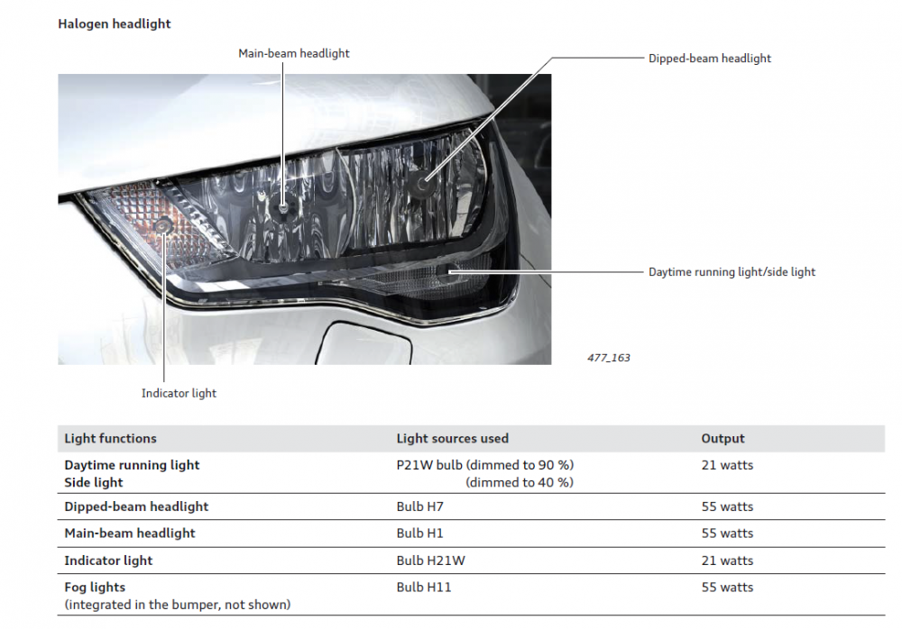

tiomiguel Publicado 8 de Septiembre del 2018 Autor Denunciar Publicado 8 de Septiembre del 2018 (editado) Vamos a ver. La luz diurna es una P21W no una W21W según el manual técnico de Audi La mayoría de las P21W LED que se venden por ahí dicen que son CANBUS FREE "en muchos casos" pero no lo aseguran. He preguntado en ebay a un vendedor me dice esto: Hello. Please, check the link below. These bulbs work as error free on most cars.https://www.ebay.co.uk/itm/2x-P21W-1156-Rear-LEDs-High-Power-Bulbs-Canbus-REVERSE-WHITE-Lamp-For-Audi/322630369254?hash=item4b1e44bfe6:g:j~cAAOSwhplaU39O La cuestión es si alguien que haya puesto la P21w LED sin errores puede indicar el modelo exacto. En principio supongo que el CANVUS debería ser más flexible para esta lámpara, y "hacer la vista gorda" ya que va atenuada un 40% de noche La verdad es que me interesaría cambiar la luz diurna, porque es quizá la más interesante de cambiar. Las otras, creo que está fuera de normativa ponerlas LED -corta y larga- Yo llevo en corta una OSRAM NIGHT BREAKER H7 que es un buen compromiso entre iluminación y duración- y en la larga una OSRAM NIGHT BREAKER UNLIMITED H1 que alumbra muy bien, pero dura menos -la larga se usa menos-Esta es mi experiancia en este coche, que, IMHO, los faros son mejorables. Editado 8 de Septiembre del 2018 por tiomiguel Responder
Adriannava Publicado 9 de Septiembre del 2018 Denunciar Publicado 9 de Septiembre del 2018 Todo es desmontar el faro y ver el casquillo para salir de dudas en tu coche,yo no te engaño,mi coche del 2014 lleva W21W ,lo monte yo mismo.Te dejo enlace de ETKA,mira el numero 4 FARO HALOGENO 2010/14 Creo que ese manual tuyo esta equivocado. Responder
