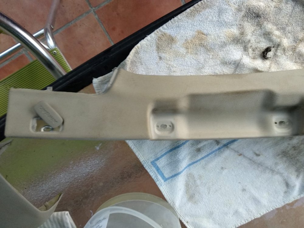

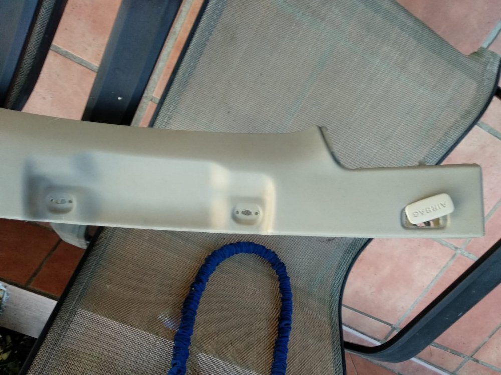

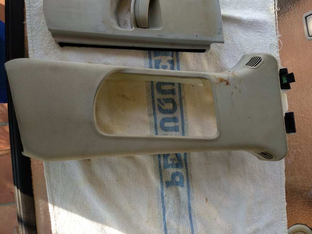

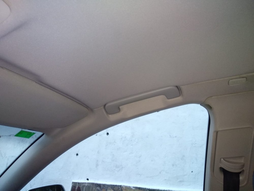

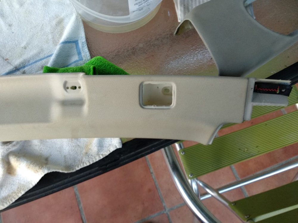

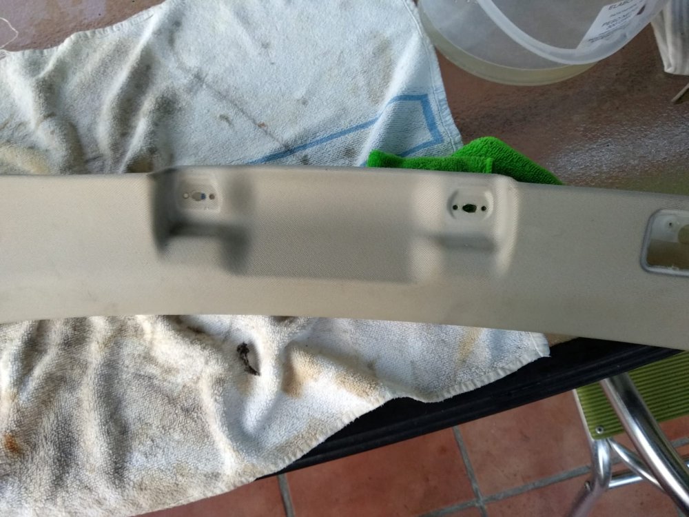

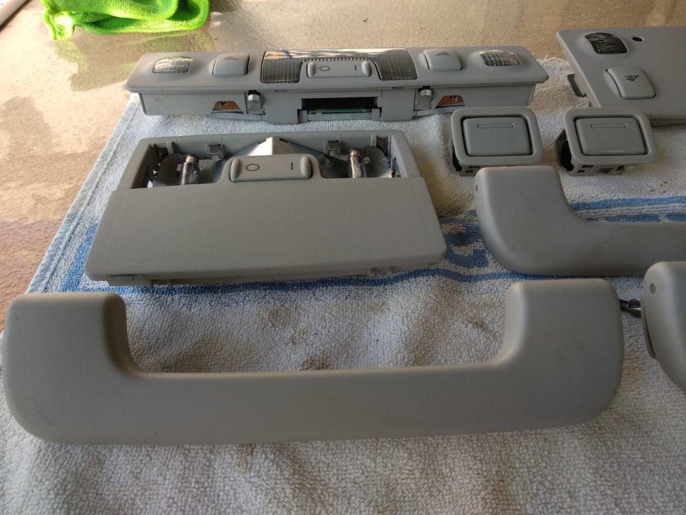

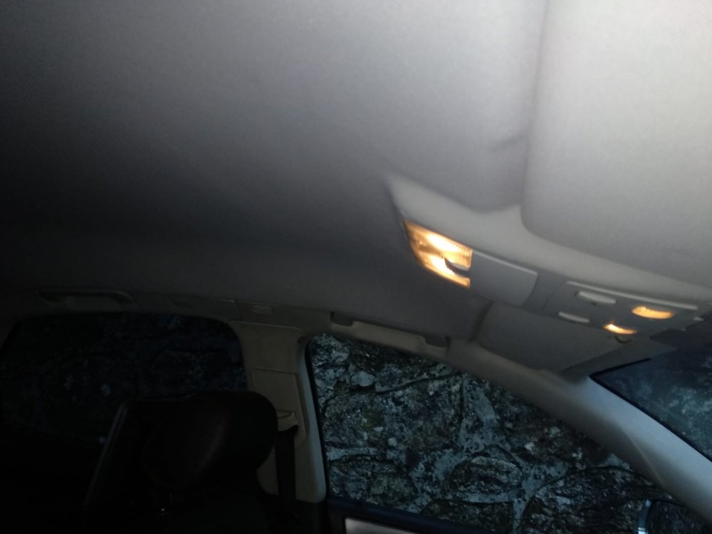

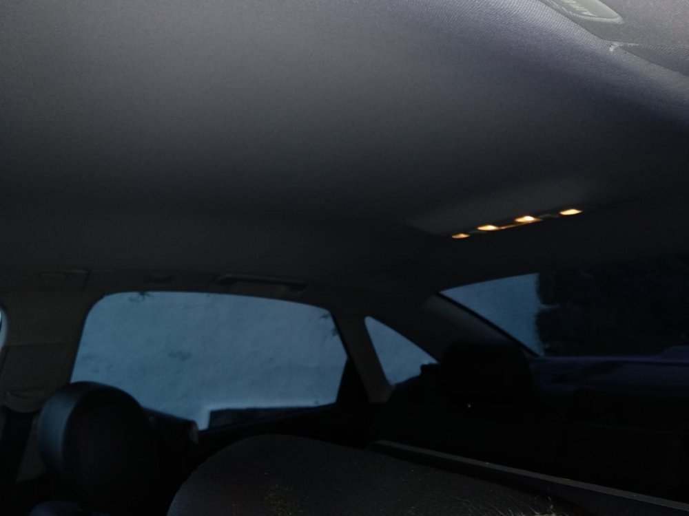

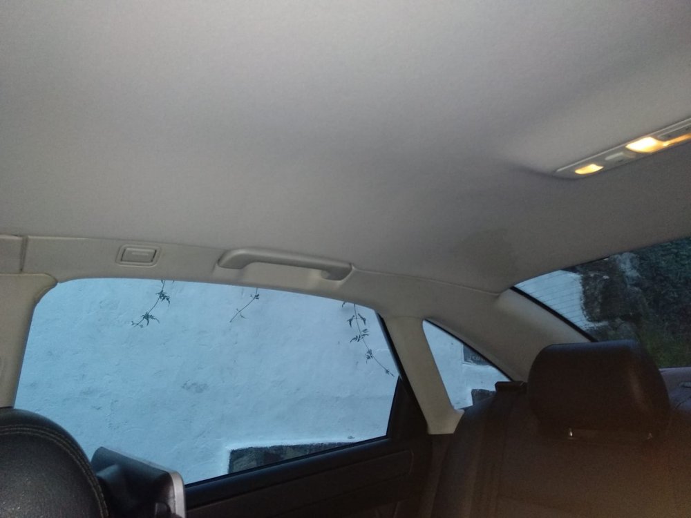

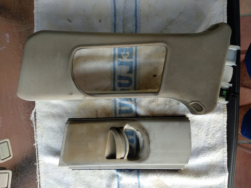

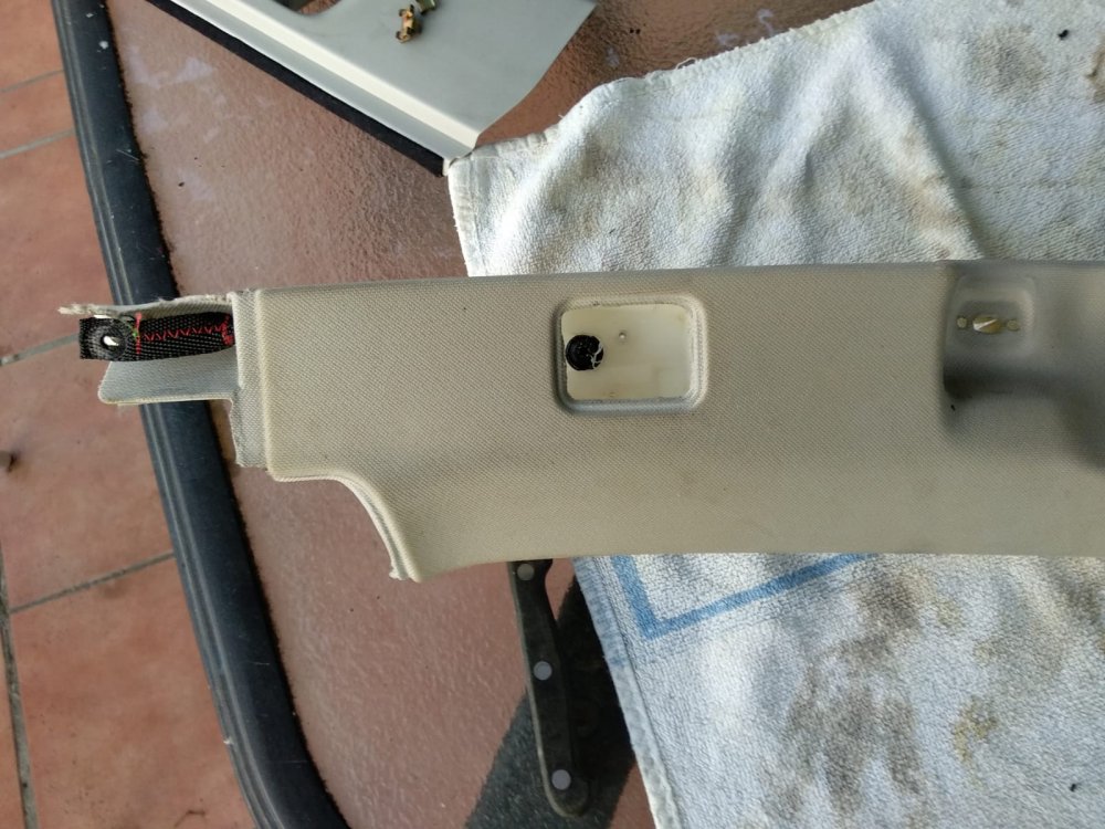

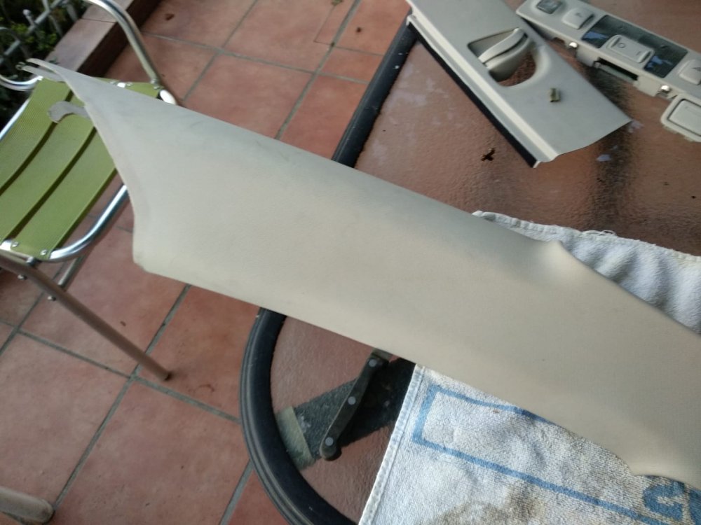

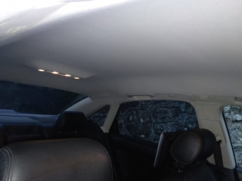

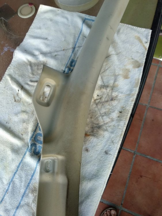

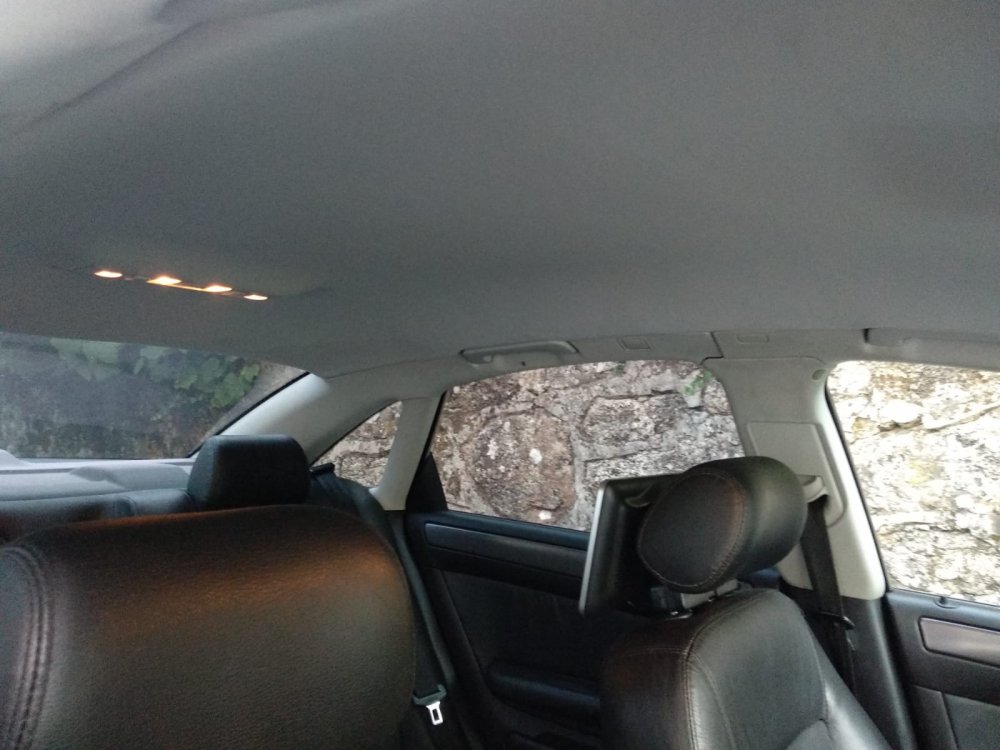

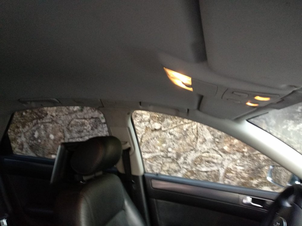

A mi  retapizar el techo del A6 me costo 70 euros que fue lo que me cobro un tapicero por hacer el trabajo (con material incluido en el precio), asi que ya ves que noe s caro, yo solamente puse la mano de obra de desmontar y montar el techo, pero por 70 euros el tapicero me retapizo el techo completamente poniendo el los materiales.
Te pongo unas fotillos:

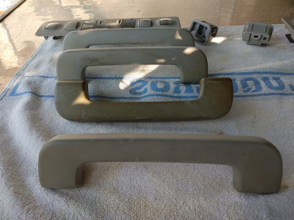

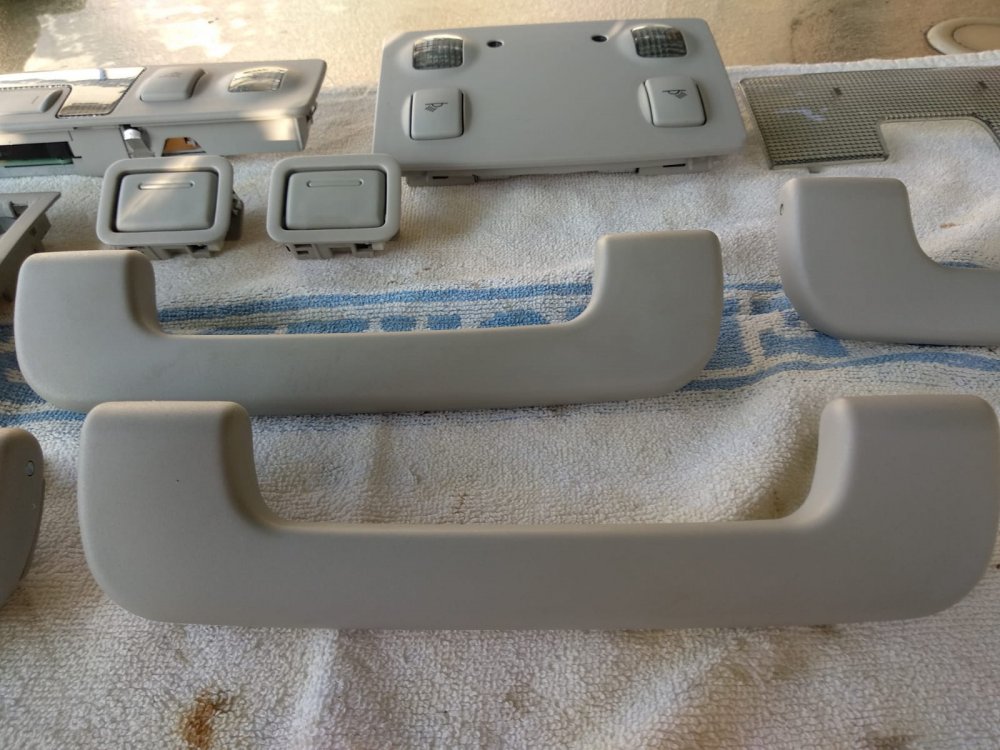

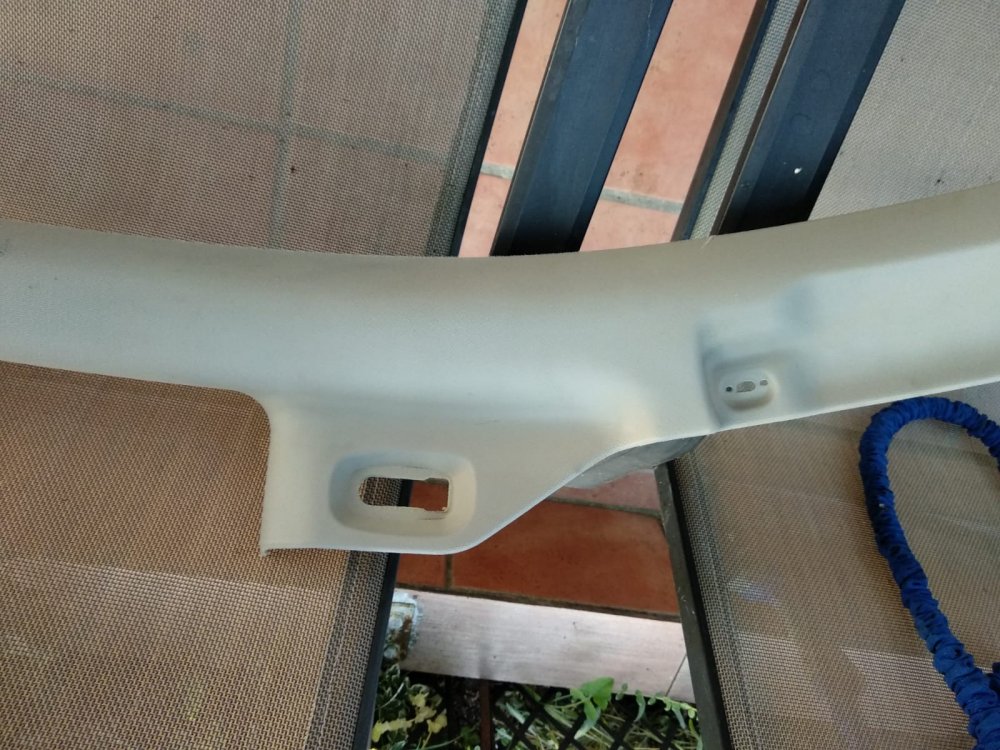

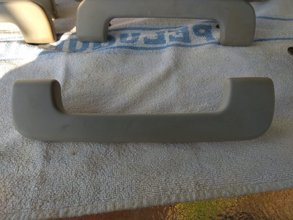

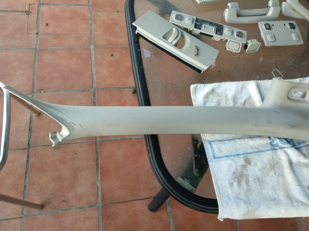

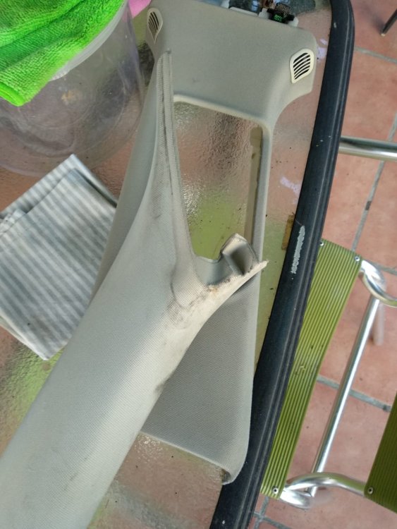

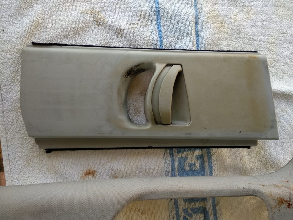

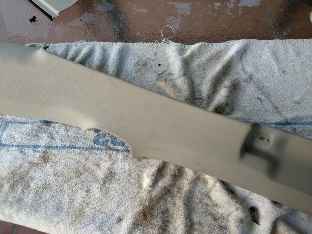

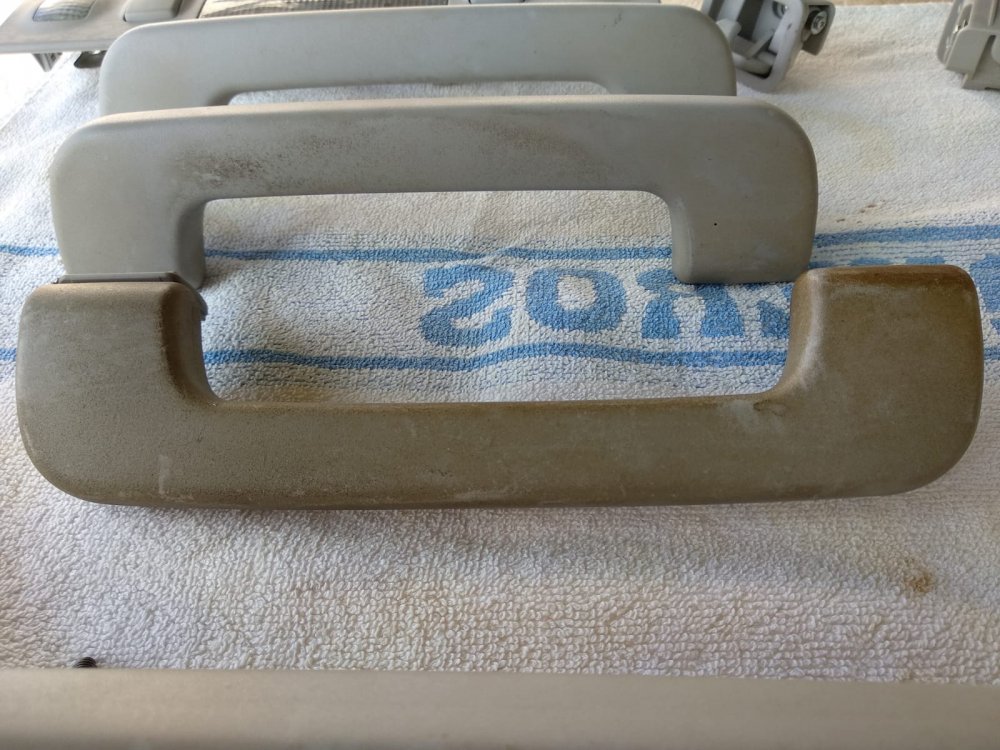

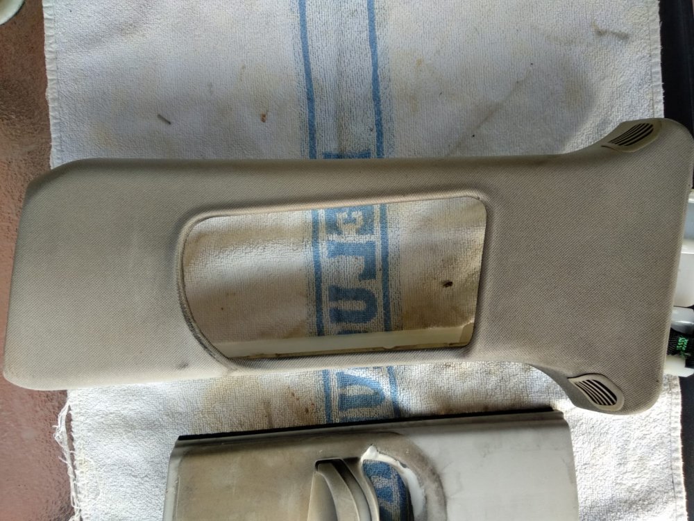

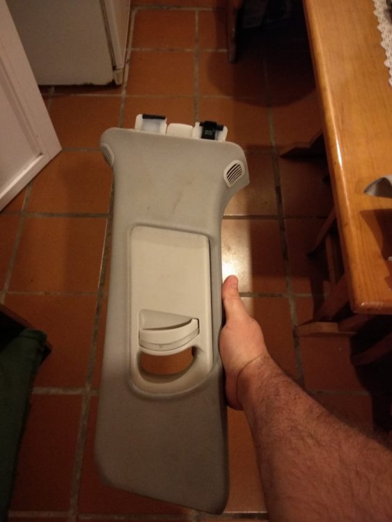

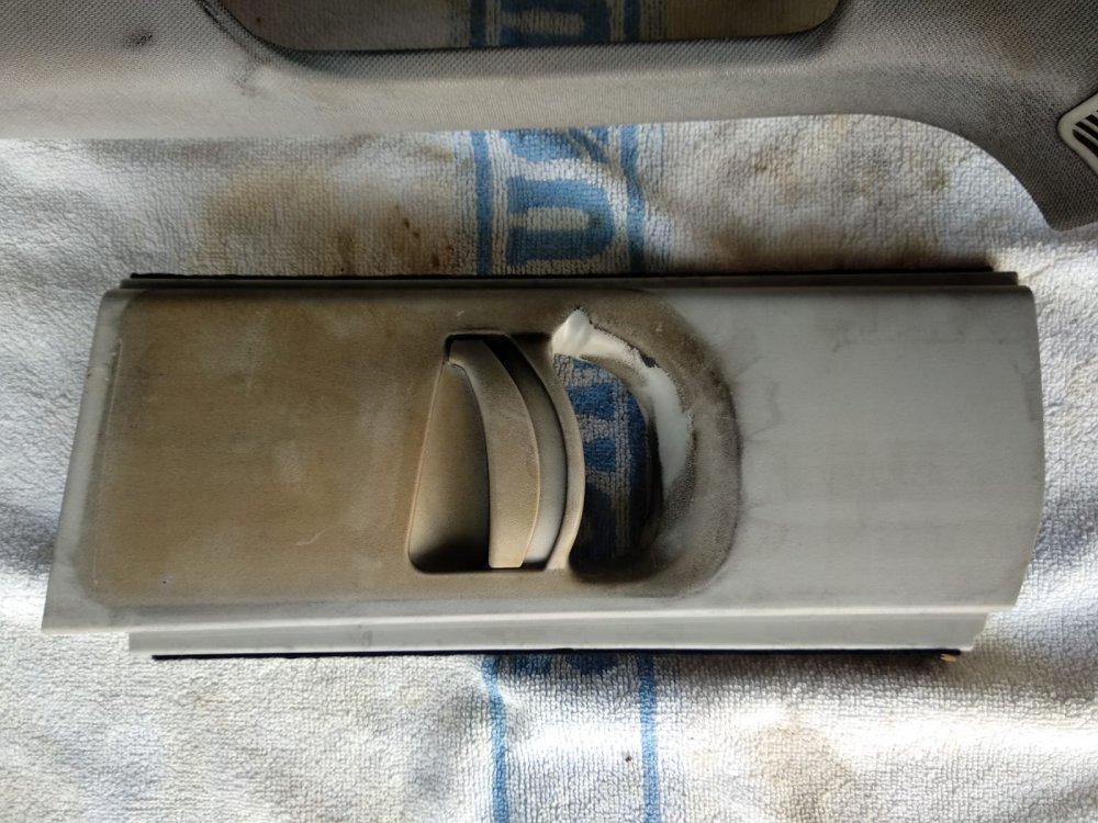

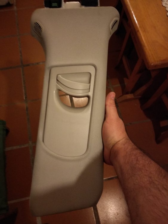

En mi caso aproveche y limpie bien todas las piezas con amoniaco a proporcion 1 parte de amoniaco y 3 partes de agua antes de volver a montarlas ya que estaban perdidas de suciedad (nicotina del antiguo propietario) y quedaron nuevas:

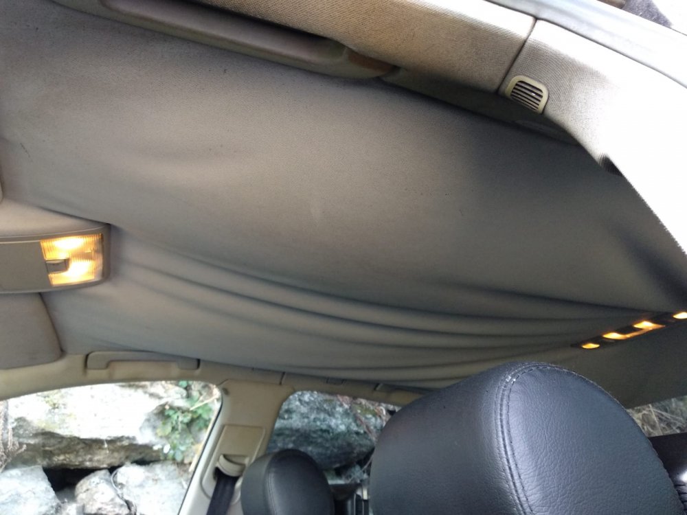

Pues aver porque conducir asi... Pasaria la itv con la tela asi???
Yo lo llevo con grapas desde hace 5 o 6 años y he pasado todas las itv. Pero por 150€ estoy por llevarlo al tapicero.
