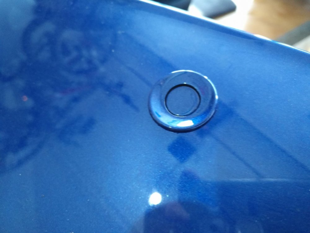

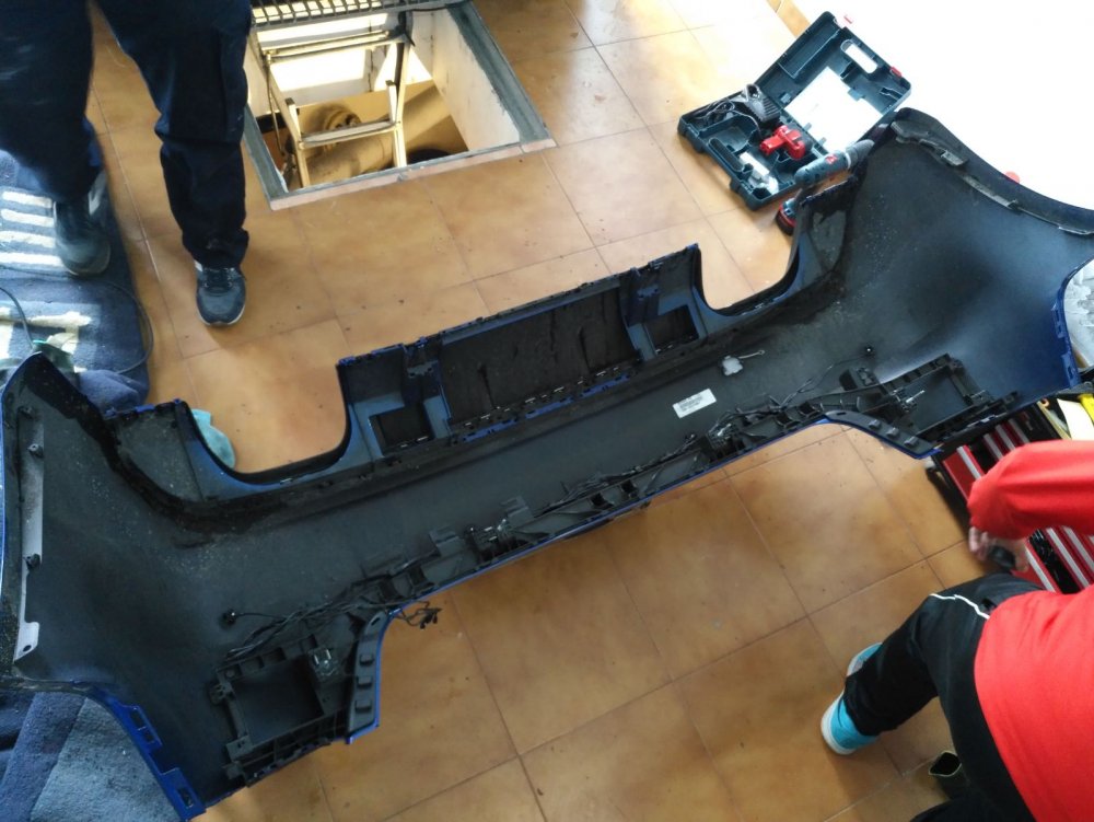

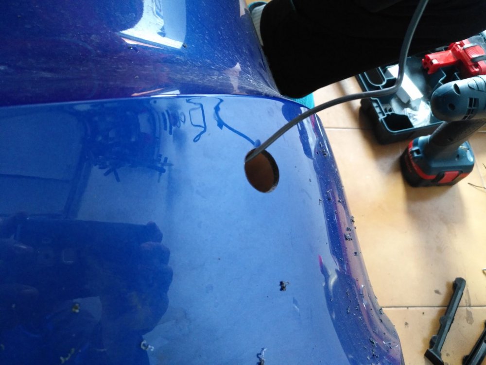

FrA1l3 Publicado 10 de Septiembre del 2018 Denunciar Compartir Publicado 10 de Septiembre del 2018 Buenas, Copio el brico del amigo @Jevo_Sportback en un post suelto para que sea más fácil de encontrar, ya que en su día se molestó en publicar los pasos, así no se pierden. Mi S3 no traía sensores de parking y viendo una oferta por Internet me anime a ponérselos.... 20 eurillos... y no! no son de aliexpress ehhh jajaja. Los pille y en 24 horas en casa, los hay blancos y negros, en mi caso al tener azul sepang los pinte sin problemas y funcionan igualmente. Con un poco de paciencia y sobre todo ayuda de @FrA1l3 por wasap asi me quedaron. Cierto es que no son como los originales pero funcionan a la perfección. Un saludo y espero estar mas conectado. Subo esta también que se me había olvidado poneros la foto de cerca como quedan integrados en la defensa. Perdonar por la calidad de las fotos es lo que tienen los móviles chinos.... jajaja Resultado: Responder Enlace al comentario Compartir en otros sitios web More sharing options...

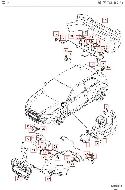

nestea Publicado 20 de Septiembre del 2018 Denunciar Compartir Publicado 20 de Septiembre del 2018 Me había dado un vuelco el corazón al ver el título del post. Hace unos días recibí el conjunto completo de sensores ( delanteros, traseros, cableado, altavoces centralita y botonera) por poco más de 260 en AliExpress. Por algo más estaba el kit con los sensores laterales para aparcar y demás piezas, por si a alguien le interesa. La cuestión es que el vendedor me dijo que me enviaría un esquema de instalación, y lo único que me ha proporcionado es un texto con los colores de los cables y donde van conectados. Buscando he encontrado esta imagen, en laque mas o menos te imaginas por donde va el cableado. Pero no me queda claro por donde pasar el cableado desde el exterior al interior del vehículo y llevarlo a la caja de fusibles de debajo del volante, que es donde creo que se aloja la centralita. El trasero creo que desde el paragolpes al piloto, luego maletero y luego seguir el lateral hasta la caja de fusibles, pero el delantero? He visto un brico de Seat León que los pasan por detras de la bateria hacia el habitaculo por un pasamuros. En el nuestro será igual? Tampoco tengo claro como pasar los cables desde la caja de fusibles a la botonera central. Aunque supongo que un pasacables y paciencia. Algún hueco habrá... Si me pudierais facilitar un plano de desmontaje de los paragolpes y/o cualquier información que tengais estaría muy agradecido. Ahora mismo no dispongo del coche, y aún tengo que comprar la pintura para los sensores, pero si consigo montarlo y no lio ninguna, intentaré hacer brico con fotos y demás. Gracias chicos, un saludo. Responder Enlace al comentario Compartir en otros sitios web More sharing options...
FrA1l3 Publicado 24 de Septiembre del 2018 Autor Denunciar Compartir Publicado 24 de Septiembre del 2018 hola @nestea. Para pasar los cables de atrás a delante, utiliza cualquier brico de los que tenemos de instalación de cámara trasera: Todos usan la misma ruta para cablear hasta delante. Para la botonera, tienes varios bricos, como el mío del mando garaje o el del aparato anti start/stop. Y las instrucciones de desmontaje de los paragolpes delantero, trasero y cableado te los añado aquí. 0 Grupos ópticos traseros, versiones de 3 y 5 puertas desmontar y montar.pdf 1 Cuadro de montaje - Cubierta del parachoques delantero.pdf 1 Cuadro de montaje - Cubierta del parachoques trasero.pdf 2 Cubierta del parachoques delantero desmontar y montar.pdf 2 Cubierta del parachoques trasero desmontar y montar.pdf 3 Elemento de cierre para la cubierta del parachoques, delante desmontar y montar.pdf 4 Esquemas electricos delanteros B.pdf 5 Esquemas electricos traseros.pdf Responder Enlace al comentario Compartir en otros sitios web More sharing options...
